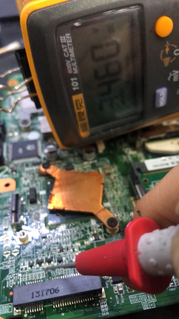

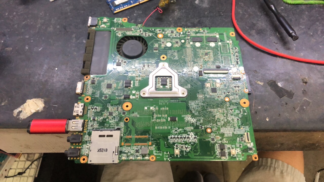

一如既往,来个全面照,这板修过很多,各种奇葩问题的,这个案例也比较少接触,希望遇到的朋友多多留个心眼。话不多说,看完标题后请看正题。

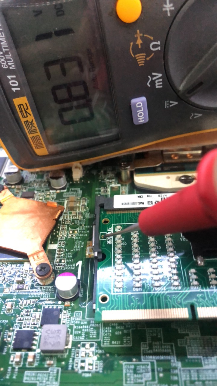

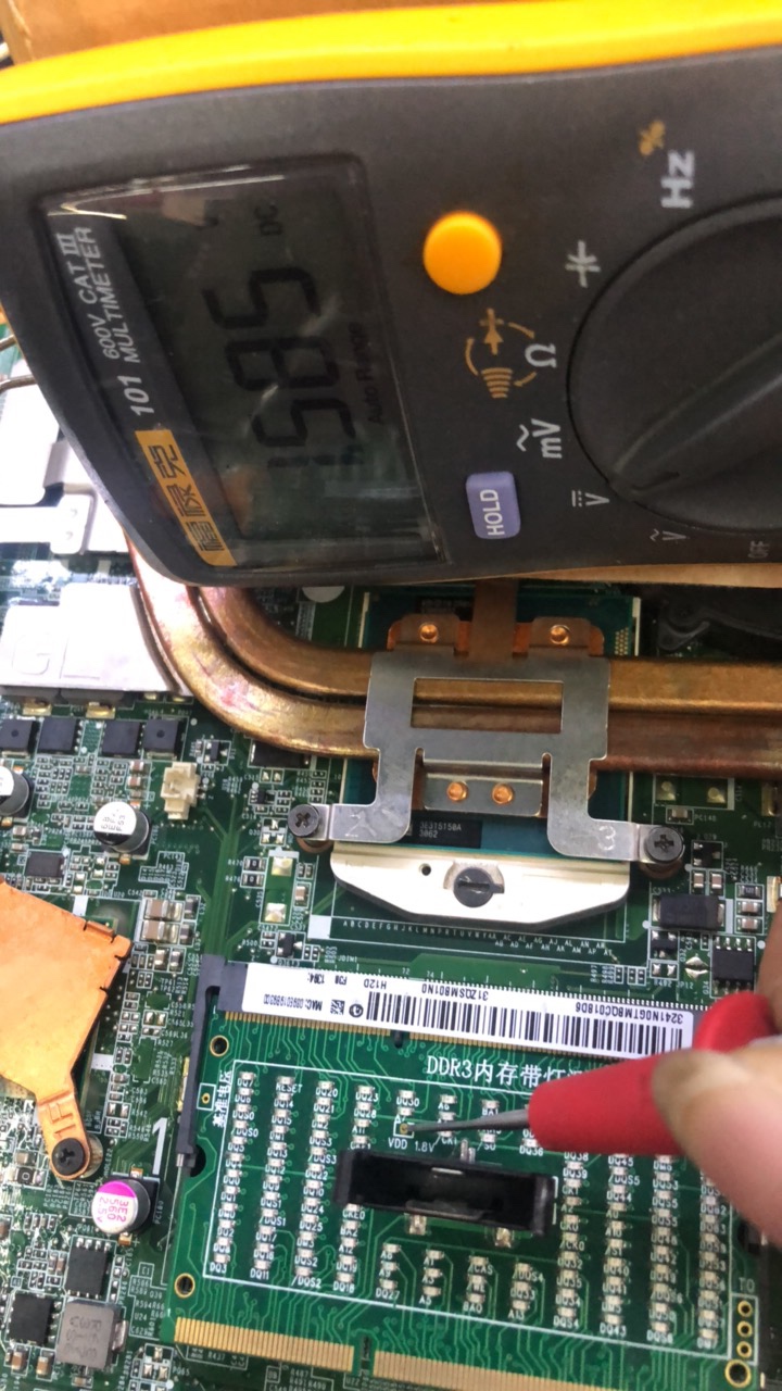

HM77,这板子开机0.8A不动。我直接测CPU的复位,正常,为什么要测复位呢?因为0.8a这个电流。要么不跑码,要么卡在内存不过,根据这板子的时序,可以知道cpu复位出来后,会出集显供电和独显供电,既然独显供电已经出,集显供电为什么不出呢?根据这个思路,可以知道集显供电应该是在过了内存后出来,测内存条件,供电1.5正常,

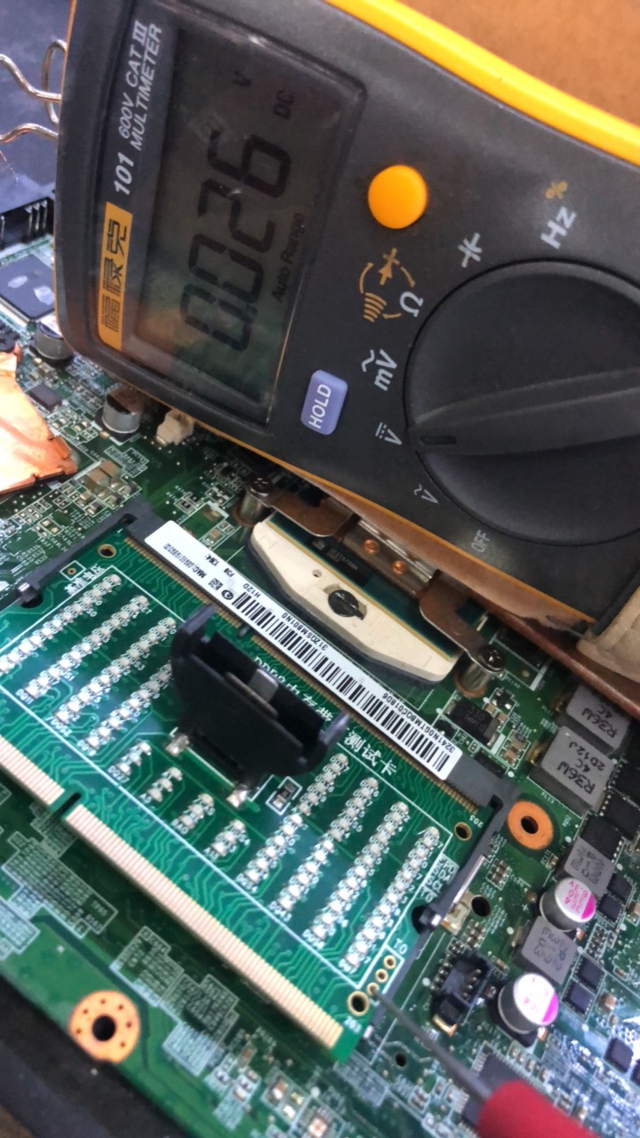

202脚,204脚,ddr_vtt正常0.75v
测202脚,clk_sclk。0v。看到点位是接到了r602,测r602有3.3v 内存槽没有,
飞线修复。
