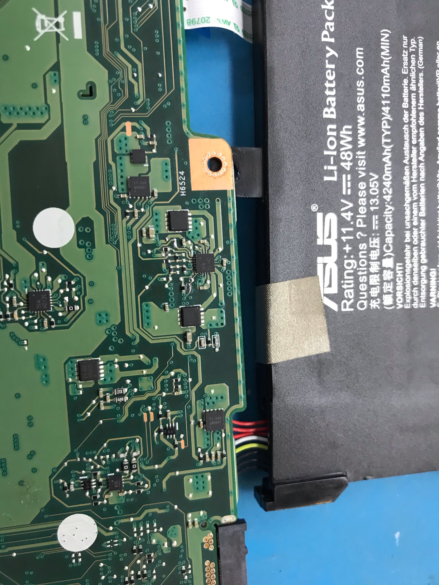

华硕电脑待机芯片2N=2J是什么芯片?

RT8249CGQW
作者: lxzg    时间: 2020-6-5 12:01
这种找起来其实很简单,根据电路类型来找,基本都能找到或者替换的
明显是双路DC
再根据封装DFN,和引脚5*4,已经物理尺寸,就可以去网站上筛选了
而且这种风格都是Richtek的命名风格

同意上面的RT8249C

RT8249C很多可以待代用
