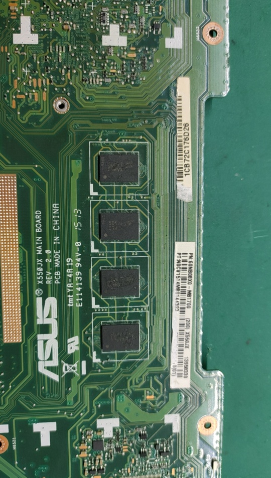

此机拿来是bios被刷过,1.05V供电芯片没装,此处板层烧穿,上家用1.35V飞线代替的。CPU没动过,南桥被动过,怀疑换过桥。在淘宝两个商家买了bios,纯净的,原厂的,不同的版本都刷了,还在论坛一大神那儿求了一个。都无效。南桥SR17E,4代I5

刷了原厂不行   换南桥 啊  有什么好问 的    另外我觉得1.05 用1.35 代替 电压高了

首先先把1.05V修出来,然后再换桥。
BIOS会导致开机慢半小时关机,桥的ME模块出现问题也会导致相同的问题。

已解决。换了南桥好了,第一次换桥,出现了小失误,现在usb2.0识别不正常,但问题不大。但有个问题,换桥前补上1.05供电芯片,会不出显卡供电。换桥后补上芯片开机马上掉电,不能用开关触发。实在造不出1.05v的电压,造了个1.15v将就用,不知道以后会不会出问题。
