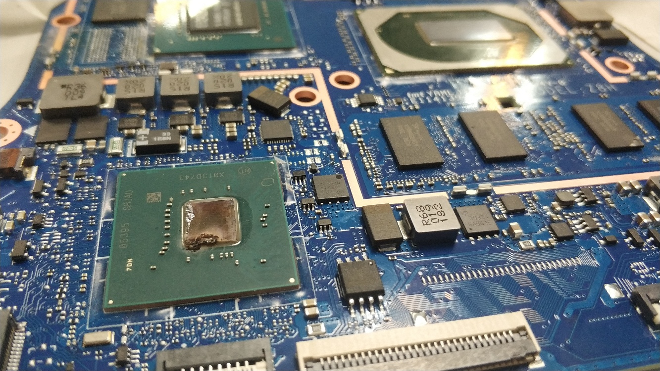

标题: 屏幕没组好烧炸PCH
戳货帮忙试机验证翻车,怀疑屏幕连接线没插好导致直接19V进PCH,烧炸晶片。立贴谨醒。
作者: 辛集腾龙电脑    时间: 2020-6-5 08:45
内置电池的  换屏 插拔屏线  最好 拔掉电池    别嫌麻烦
一般  烧EC 的  多
作者: 龙少恒良    时间: 2020-6-5 08:47
带点插拔,非常危险,

带电插拔,非常危险,不是保险就是EC

现在机器多是内置电池,换屏时图一时方便,懒得去拆。往往后悔莫及。

好多客户都是看了改高清屏的教程,自己DIY,带电情况拔插屏线炸芯片的

有没有可能不止烧这一个?我看这个机器的显卡芯片比较大
作者: dlq11291008    时间: 2020-6-6 11:46
这像是19V直接进PCH了啊
作者: shlapple    时间: 2020-6-6 17:05
19V直接进PCH!!!!!!!!!!!!!!!
