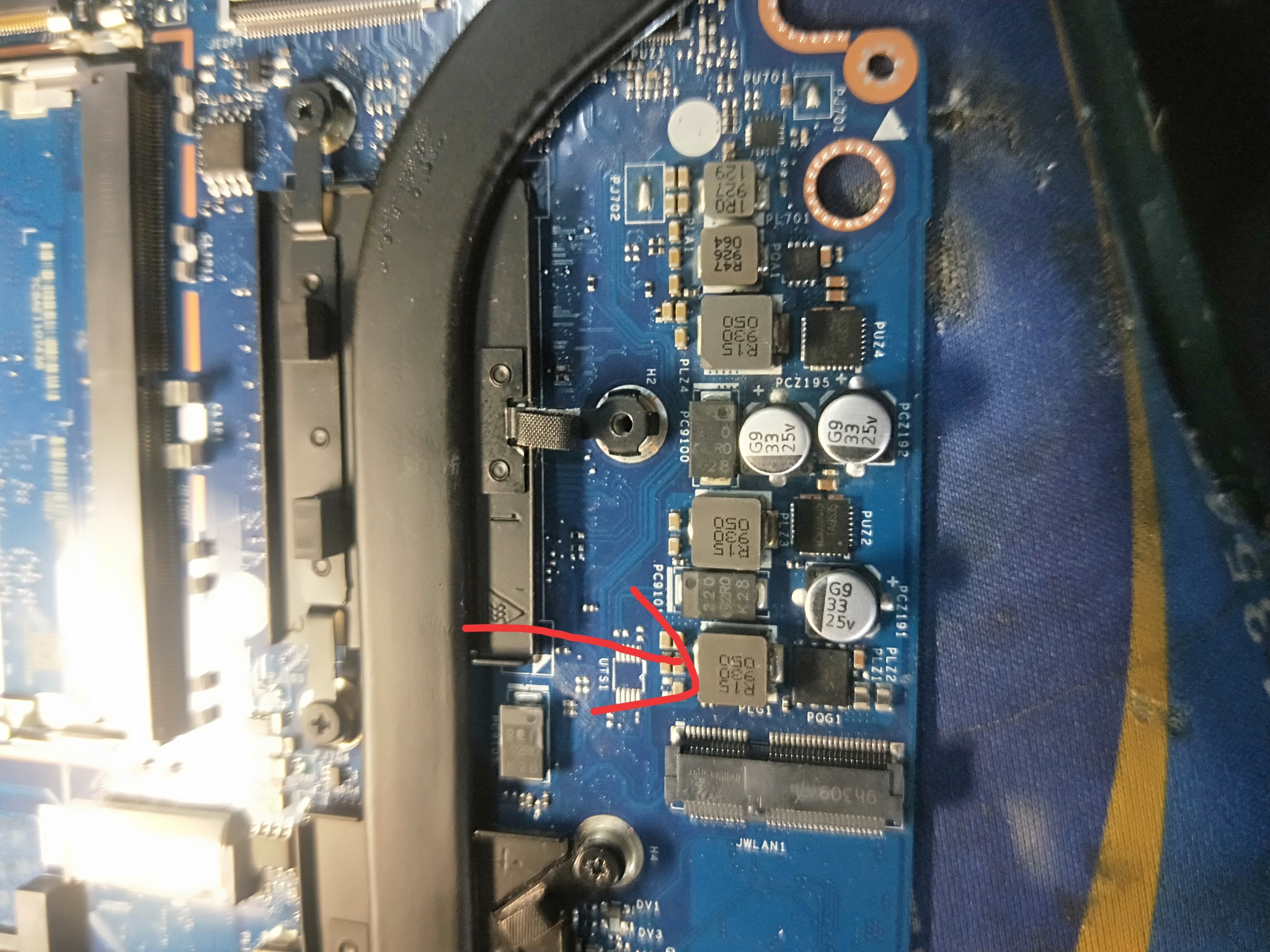

标题: 小新-15不出集显供电 [打印本页]
作者: 王者归来2    时间: 2020-6-4 22:15
标题: 小新-15不出集显供电
对地阻值11欧姆,板号LA-H101P,哪位兄弟手里正好有这个主板,帮忙量下对地阻值。不甚感谢。13548828461
作者: 喻庆国    时间: 2020-6-29 13:50
这台机器到我手上来了,
作者: 先锋家电维修    时间: 2020-6-29 14:48
帅哥怎么知道这项是集显供电呢
作者: dlq11291008    时间: 2020-6-29 14:52
对地4,我的是0.6的电流
作者: a842028812    时间: 2020-6-29 15:42
帅哥怎么知道这项是集显供电呢
