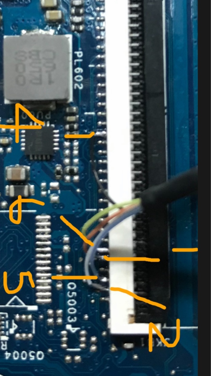

标题: la-d707p 刷ec接线方法
接bios座各脚位
