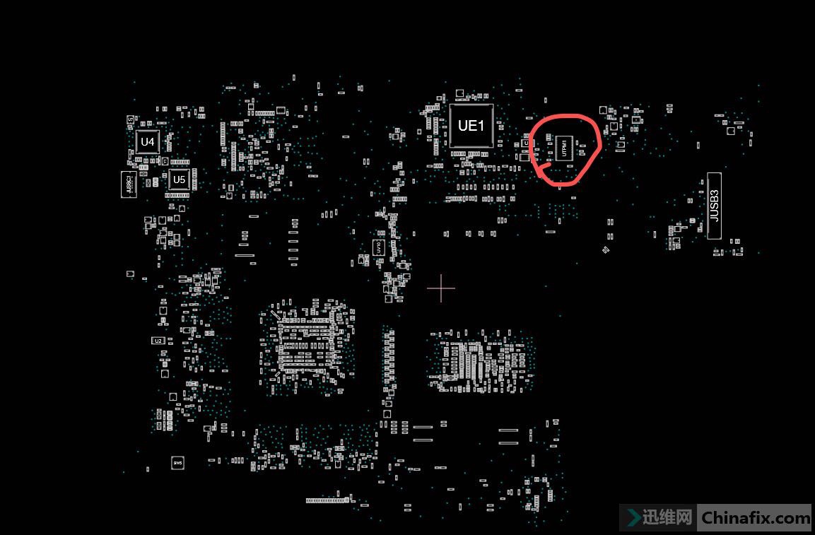

客户今天上午带一台笔记本过来 说是他女儿大学用的
不能开机 2017年10月24号已过保
上电测试待机0.01触发0.3 怎么都不能上去了
第一反应 CPU没过去 板载I7-7700HQ游戏本
报价15XX走人 今天下班前来提
拆机 主板版号NM-B391 1.0  发现很脏 清理后 看见被人动过说明一修机
首先测待机正常3.3有 5V要开启才有,触发0.3测量CPU供电没电压 43脚EN没有 16脚VCC
5V也没有 再测量15脚VRMP这是19V供电进来 发现也没有19V这问题就出来了 打开点位看见旁边一个电容 凤鸣滴滴响 短路 直接抹掉这个电容 再触发正常19V进来
触发跑马1.18-1.37-1.5-1.68-亮机 太慢了 等了差不多15秒才亮 又去论坛下了3个还是一样 算了还是自己改ME 刷上去开机5秒亮机!
从联想售后官网下载一个点位图 【论坛没有不知道其他技术员有没有就不知道没人愿意分享出来】淘宝某个黑心商家要卖200块【去死吧!】
改ME

作者: 风神一笑    时间: 2020-6-4 12:11
这点位只能用这款才能打开
BoardViewer能打开TVW格式的.7z
