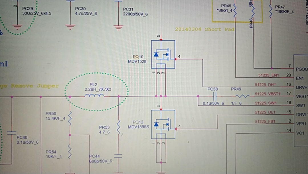

发现一个挺有意思的知识,,也是从一个维修论坛看来的   ,,没有花很多时间去验证
看芯片型号的结尾,偶数结尾的是N沟道。奇数结尾的P沟道
有发现不对的请指出

作者: 李璇    时间: 2020-6-4 07:53
不知道这个算不算?常见的还真是
作者: dskfl;dskl;    时间: 2020-6-4 08:07
不知道是不是严谨,翻图纸出来看一下

4407不是P管吗

在大偶数场景来看是正确的,哪个畸形儿的不是畸形儿,而是有几个厂家包括东芝在内并不是按照结尾的单双数来算,准确的还是打表(没有击穿的),查数据手册(无法测量的,击穿的,或者只有图纸型号的)来解决,通过在bing和百度搜索型号可以很快的得到参数,方便代换

这个不一定,4507NH,和4508NH都是N沟道,还是要具体实物具体分析

这种看厂家的心情属于3不管,没有强制规定,对我们来说参考意义不大。

无绝对 不要所有都如此判断  具体最好还是测量或者翻看芯片资料

还有一部分厂家的MOS管,不能简单的看数字,还是要测量一下,比较稳妥。

这个对ao的管子适用,其他的看厂家心情了

黑表笔打值123脚是P沟道,打5678就是N沟道

不错不错,随手查看了几个含P管的电路图,基本上都对,有二个畸形,用在5VDUAL供电电路! 奇数结尾的是N沟道
