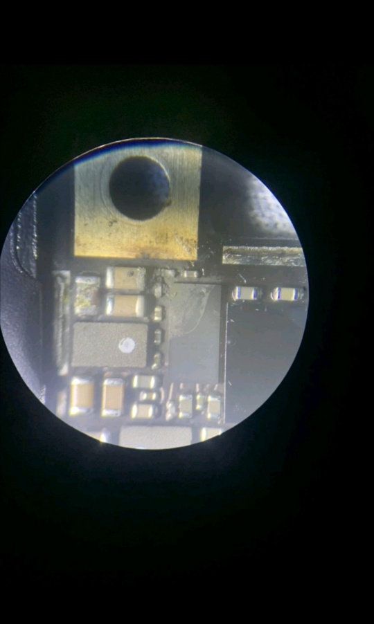

接一苹果x,进水,漏电20毫安左右,并且开机白苹果无限重启,拆机显微镜下看主板,几乎没有进水痕迹,感觉捡钱了,这种情况一般都会想到是外配引起重启,遂扣掉外配,单板开机,发现还是白苹果重启,心想可能是中层进水了吧,还是老老实实分层,但是分开后干干净净,没有任何进水痕迹,单上层加电漏电,下层不漏电,仔细观察只有触摸供电那屏蔽罩能进水,拆屏蔽罩果然进水腐蚀,
清理触摸供电ic后,测试架测试不重启了,也不漏电了,贴合后装机开机又无限重启
,这回应该就是外配问题了吧,不扣尾插排线就不重启,这个就简单了,肯定是进水导致振动器腐蚀影响到i2c总线了造成的,因为这种故障也遇到过,后面处理后就正常了,装机收钱

想知道单下层怎么上电的

小小白了 发表于 2020-06-12 21:44
想知道单下层怎么上电的
估计是测试架
作者: 小小白了    时间: 2020-6-14 07:09
13656667373 发表于 2020-06-13 14:09
估计是测试架
哦哦,谢谢,小白不懂,初学
作者: H先生l    时间: 2020-6-25 23:48
想知道单下层怎么上电的
找主供电中层点上电啊
