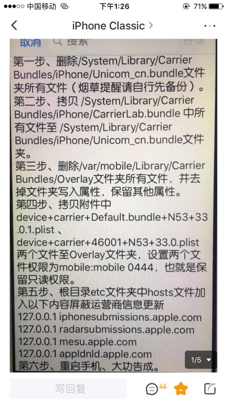

朋友送了我个5s A1528的。生平只用安卓。对苹果了解极少,本着学习的态度,研究一下对我来说陌生的系统。刚拿来有开机密码 用itune恢复 当时没注意直接给我升到最新版本了12.4.6。 后来一查 发现此型号本身有4G基带。可以pojie。又查很多资料 需要低版本再越狱方可。本想放弃研究 无意咨询了下某宝pojie的人 他说只要能越狱就行。版本没关系。12的版本需要苹果电脑的mac os 系统越狱,呵呵 正好手术有苹果电脑。重新点燃了希望
大家觉得有这个可能性吗 我觉得即便是越狱成功 12的版本也不能pojie4g?

不用pojie,用卡贴也可以,最简单,还有就是替换运营商文件,把运营商文件替换成国际通用文件,前提要越狱,用插件pojie的不稳定,关机后无4g

安这就可以了,那是防止升级的,不需要修改了,替换运营商文件前一定把卡拿出来,然后去有4g的地方插上卡,出现LTE信号就可以了,虽然是英文运营商,但信号满灵敏的,

执行第一第二步就可以了
