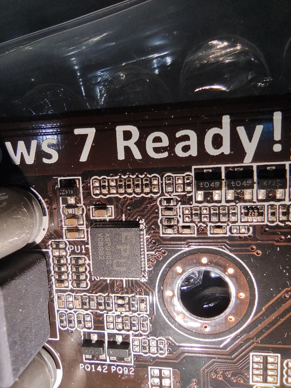

开机风扇转但不显示,查到358无电压输入,找了点位图,358的输入好像是要收到vcore_pg才能有,于是查电源管理忒片17脚,果然没有电压,但是cpu供电电感上有1.2v内核电压
请问这个p_vcore _pg触发条件是什么?我就是个菜,不知到我分系得对不对
