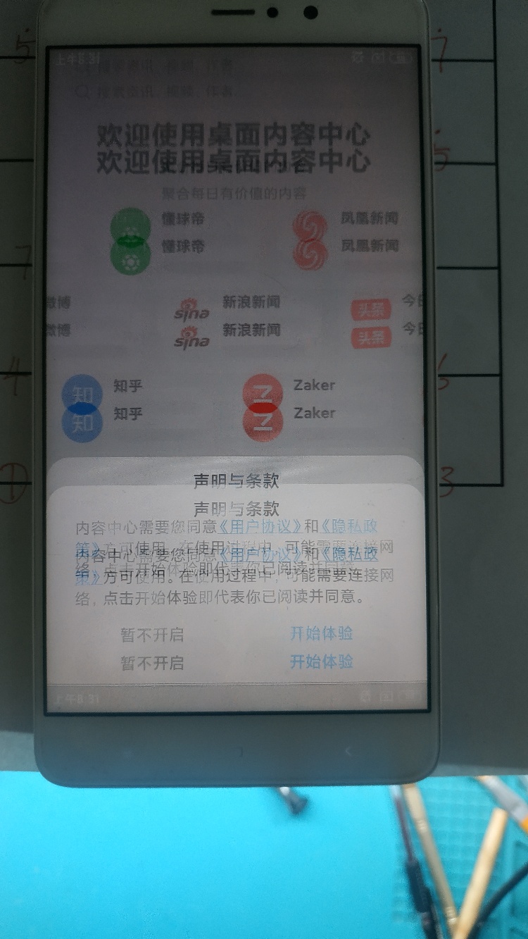

标题: 小米5s plus 屏幕重影跳跃 [打印本页]
作者: lizhongpx2    时间: 2020-6-3 18:56
标题: 小米5s plus 屏幕重影跳跃
今天收到一个小米5s plus 屏幕显示重影且一直跳 把亮度调到最高会好一点 一旦打开自动亮度就加剧跳跃重影 亮度调到最高也会明显看到显示都是一条条横线 有没有碰到过这种情况的?给指导一下 谢过
作者: zzxmdw    时间: 2020-6-4 14:42
换屏试了吗
作者: lchllinely    时间: 2020-6-4 16:56
换屏
作者: 崇州宏宇电脑    时间: 2020-6-4 17:02
换屏    换屏试了吗
作者: qq498804358    时间: 2020-6-4 20:14
不可能不换屏测试吧
作者: lyxgs    时间: 2020-6-6 00:45
换屏就好了吧,我前几天换了个屏,信号线没接,客户拿走一周没问题,然后用了几天就这样,拿个新屏装上正常了,不知道还会不会出现
作者: 持之以恒~    时间: 2020-6-6 14:51
换屏试试吧
作者: lizhongpx2    时间: 2020-6-6 19:18
手头暂时没屏 找了同行一块试了试  解决 谢谢各位
作者: XHarvey    时间: 2020-6-7 00:14
一般都是屏幕问题
