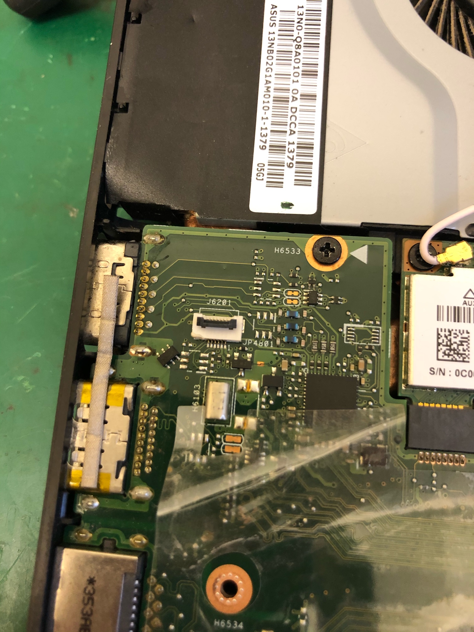

电池跟适配器一起接开机不触发,单适配器单电池可以正常开机进系统。把左上角这六条腿的拆了就正常

真的假的啊 这个管子就是 pwr_sw  lid 3va pwrled的啊  怎么会引起这和问题

千真万确,碰到这机子可以试试

pwr_sw  lid 3va pwrled  不是被截止就是没降低引起的 跟技嘉主板有点像
