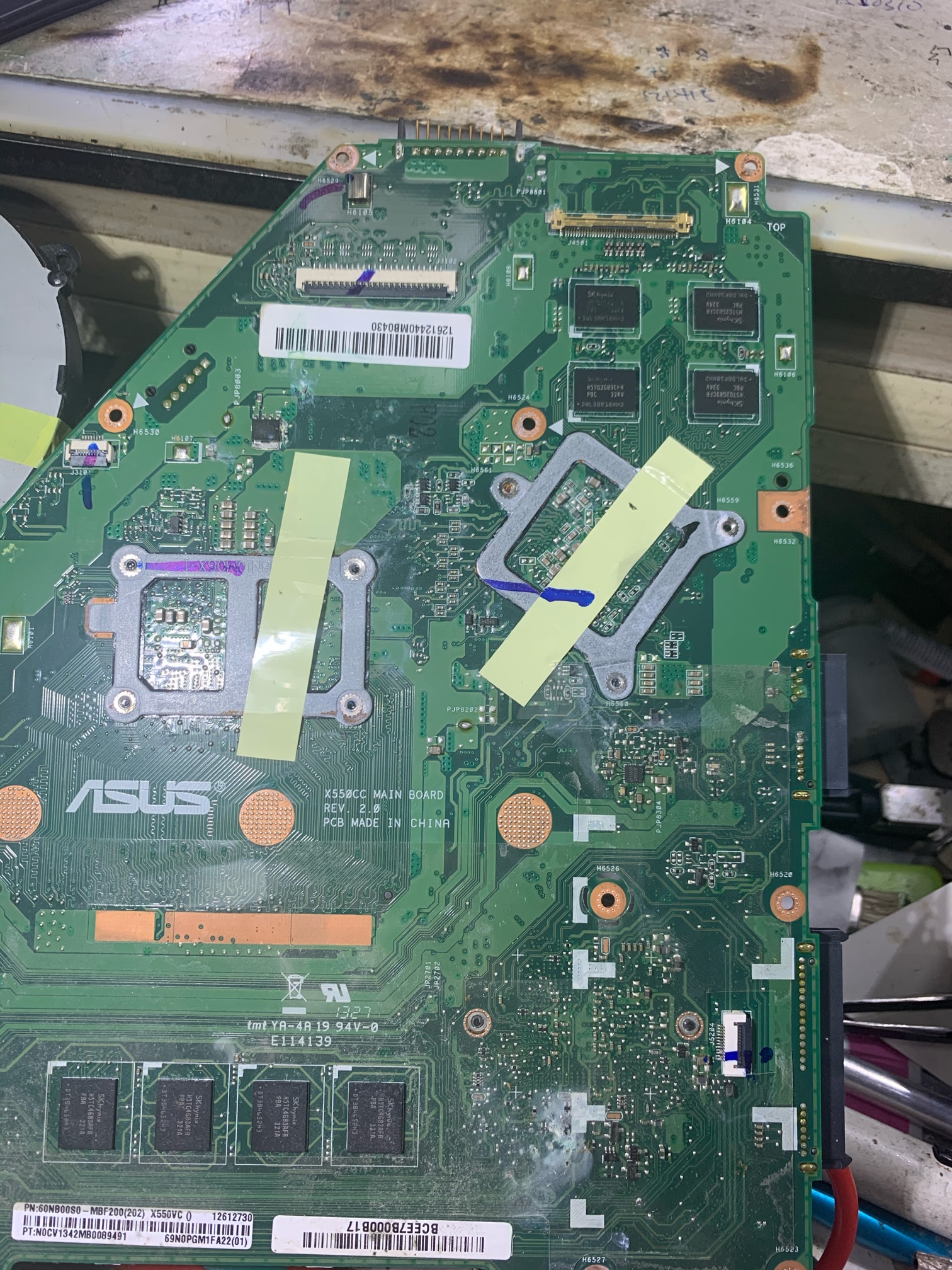

标题: 小白求助X550V不开机 [打印本页]
作者: 智能小年    时间: 2020-6-2 07:36
标题: 小白求助X550V不开机
华硕X550V从键盘那里进了一点水,拆机检查主板腐蚀了一点,清洗完腐蚀的地方上电不开机,用电源表按开机键电流上到17MA就定住不触发,请教各大神老哥们这样的电流会是哪里问题呢?谢谢各位
作者: dskfl;dskl;    时间: 2020-6-2 08:52
查供电有无短路,查开机电路有无
作者: 赵晓磊    时间: 2020-6-2 09:03
看看有没有断线
有没有短路
作者: machao123    时间: 2020-6-2 11:00
断路的可能性很大  在进水的地方找啊
作者: chenjm86    时间: 2020-6-2 11:04
先查下供电吧
作者: 谌谋檀    时间: 2020-6-2 13:43
进水的地方仔细看下,有没有断线的地方
作者: 天同专修    时间: 2020-6-2 14:11
路过,学习中阿,呵呵,谢谢
