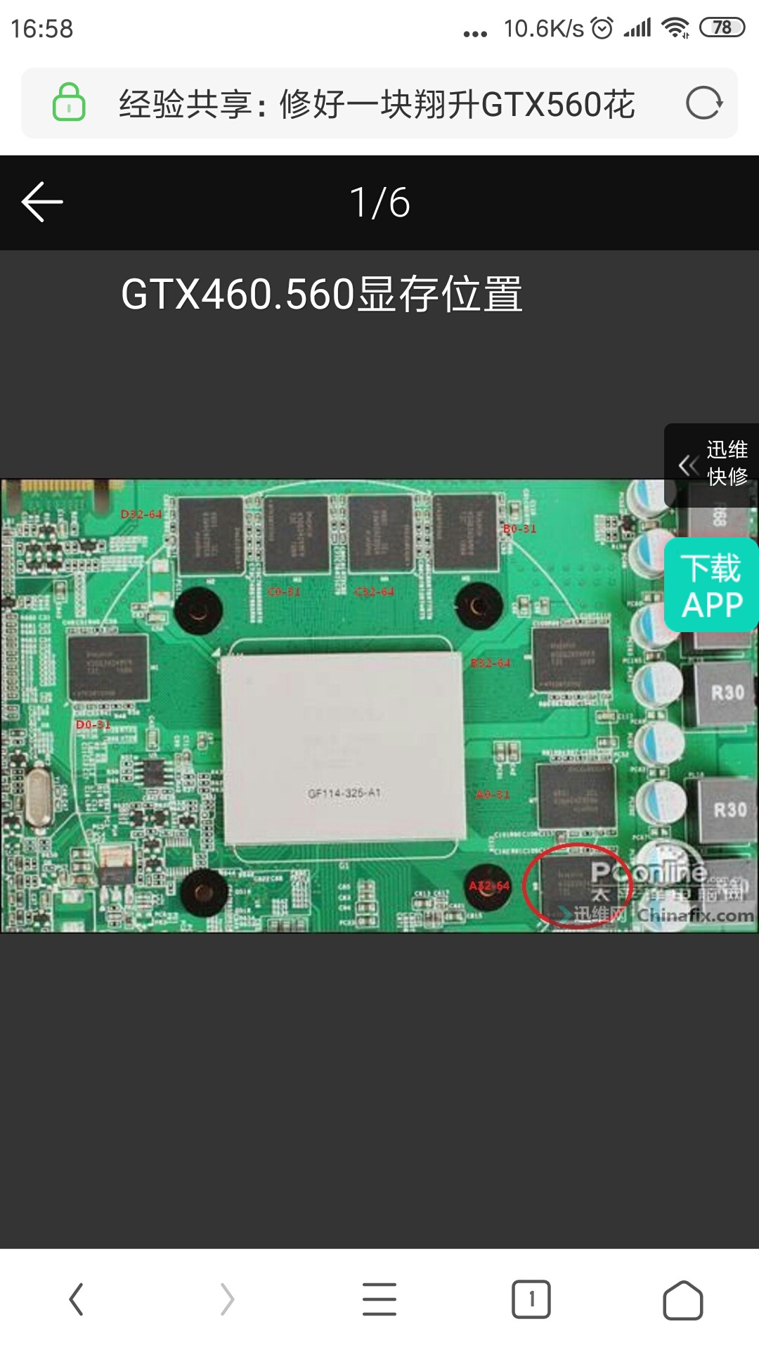

标题: 各位大佬,看看这个是哪个显存挂了
显卡是索泰的GTX460,新手不知道怎么判断顺序,之前看到过帖子讲排列顺序,找不到了。求救
作者: elfxie    时间: 2020-6-1 23:10
最右侧单独那片
作者: hanjia    时间: 2020-6-1 23:23
一般班上有编号,第一个有点不一样!
作者: Maemo5    时间: 2020-6-1 23:27
倒数ABCD通道

作者: yan32768    时间: 2020-6-2 07:02
同意2#,fbio-b,c,d 逆时针排列,高位在前

作者: zsk9426    时间: 2020-6-2 07:49
加焊右边那个独立的显存失败,还是花屏

作者: yan32768    时间: 2020-6-2 08:57
zsk9426 发表于 2020-6-2 07:49
加焊右边那个独立的显存失败,还是花屏
也可能是显存坏了,加焊gpu试试吧

作者: 维修大工    时间: 2020-6-2 09:56
作者: zsk9426    时间: 2020-6-2 11:45
维修大工 发表于 2020-6-2 09:56
我的那个卡,圈的那两处是空的

作者: zsk9426    时间: 2020-6-2 13:41
发现右边那个显存后边掉了个件,补上还是花

作者: 卖电脑的小快乐    时间: 2020-6-2 18:57
右边第一颗,换掉它就好了
作者: 阿斯巴    时间: 2020-6-2 21:45
拆掉显存以后打一下到核心数据线的阻值
作者: zl407849097    时间: 2020-6-3 08:49
460 560的显卡 焊核心就可以了  焊玩核心还得拆核心上的铝片 改散热 不然高温下该是用不久 报错位置是右边带颗粒的第一个
作者: zsk9426    时间: 2020-6-3 08:54
zl407849097 发表于 2020-6-3 08:49
460 560的显卡 焊核心就可以了  焊玩核心还得拆核心上的铝片 改散热 不然高温下该是用不久 报错位置是右边 ...
焊核心了,然后焊黑了
作者: 卖电脑的小快乐    时间: 2020-6-3 16:38
zsk9426 发表于 2020-06-02 07:49
加焊右边那个独立的显存失败,还是花屏
这又不是显存虚焊你加焊它有卵用?
作者: pxhxkij    时间: 2020-6-12 11:38
zsk9426 发表于 2020-6-3 08:54
焊核心了,然后焊黑了
同贺同贺。昨晚也弄坏了两片560.本来就花。最后黑了炸电源。
作者: zl407849097    时间: 2020-6-19 10:30
焊核心了,然后焊黑了
这多半给核心干死了
作者: 闲来无事XJD    时间: 2020-10-23 08:53
加焊核心要小!
