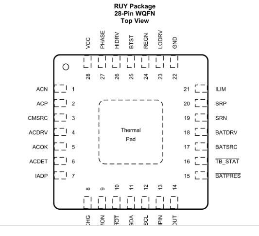

标题: 这个BQ24780S有啥通病吗。电池正极有12V但没充电电流
最近碰到两个了,显示正在充电但充不进。刷bios,换电池,换充电芯片均无用。引脚查了一遍也没问题
作者: 张益达。    时间: 2020-6-1 15:16
芯片供电脚的10欧电阻没问题
作者: 一卒    时间: 2020-6-1 15:23
隔离管都换掉   不行直接换个芯片

这种情况一般都是DC的供电隔离管软击穿,尝试更换一下试试

这么直接吗,隔离换测量都没问题。芯片换了的

BQ24780s有很多芯片不行的,有时定了芯片,发现还没原机拆下来的好用

作者: 王刚的哥    时间: 2020-6-2 20:32
好像是有一个2脚电压低  是2.3v 左右  是分压电阻得到的     调整一下2.7左右  就好了

BQ24780s这款芯片淘宝买的大部分都不行,我也碰过条件都正常,死活都不充电,然后拆了个原机料板就可以了,神奇的很
