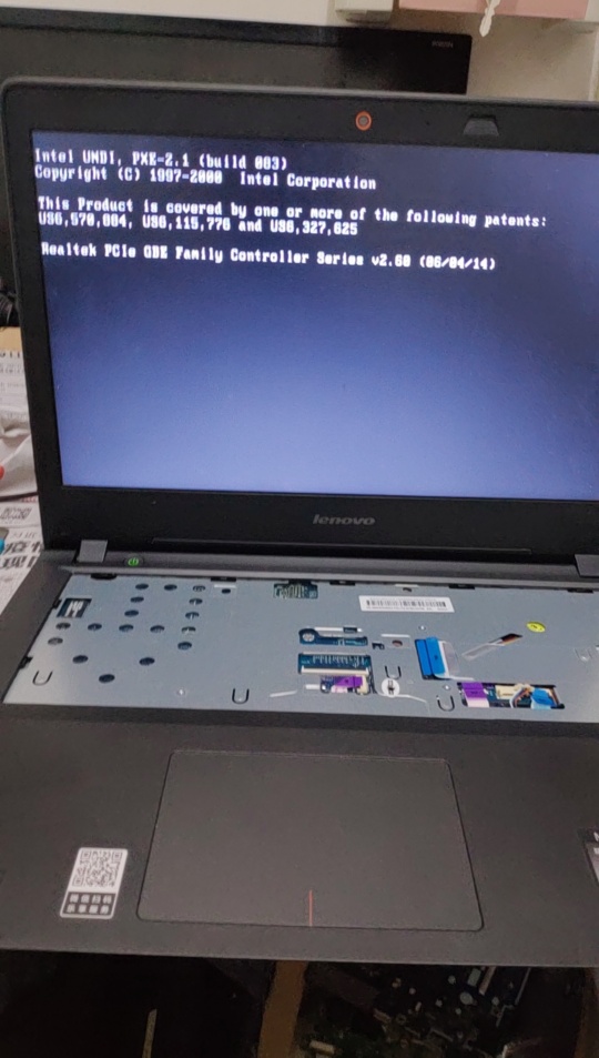

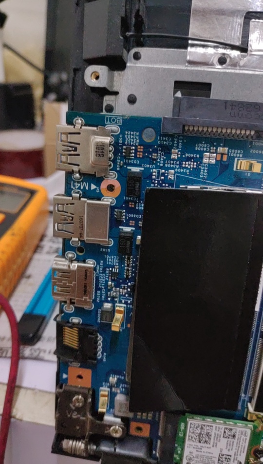

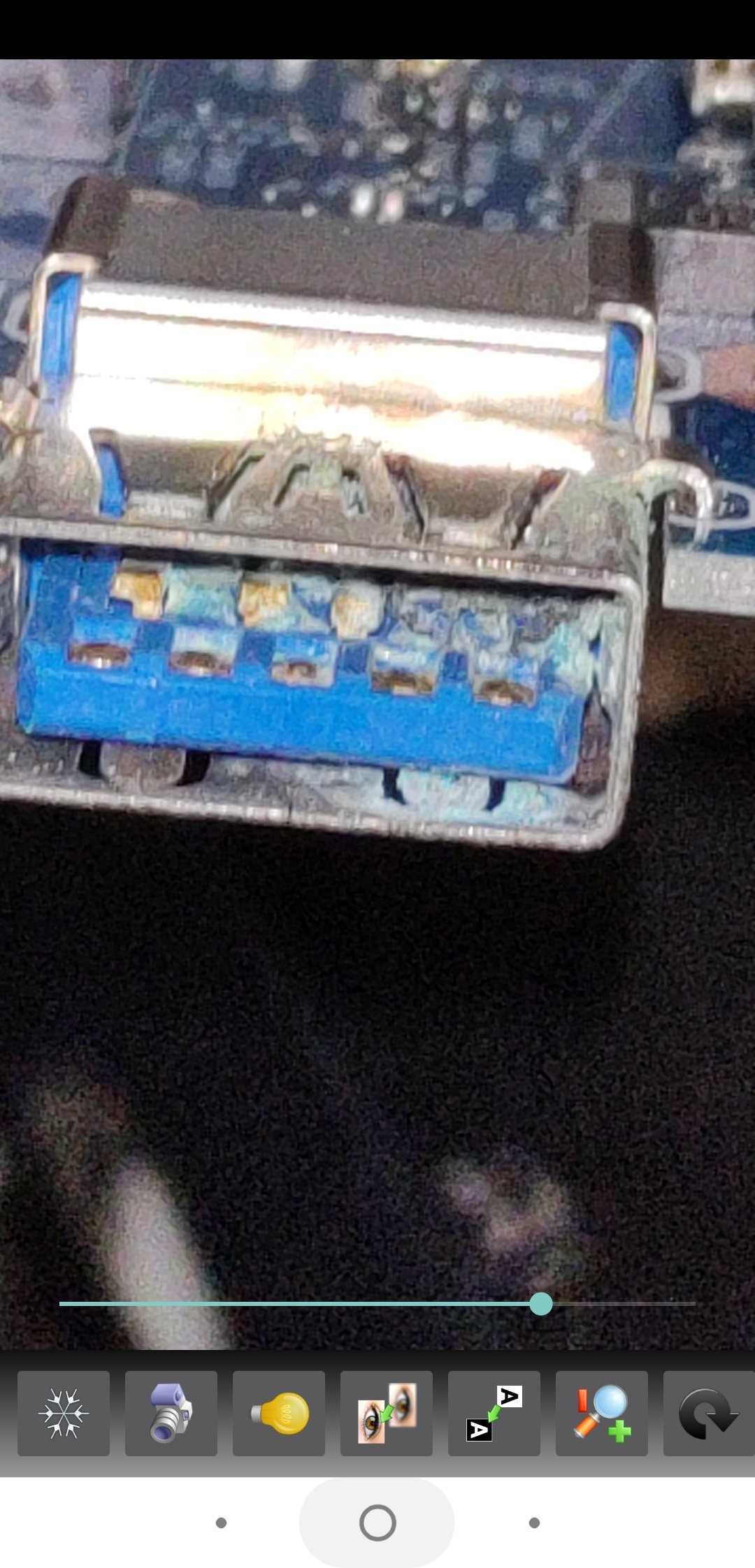

m41-80,板号lmk41s 14288-1,开机白屏,先后刷了bios,换了显卡,最后竟然是USB接口腐蚀引起的,为了不让大家不走弯路,快速挣钱太发此贴

这种确实少见哈……如何发现USB口问题的呢

USB腐蚀 我记得很多问题  不过还能导致白屏 这个还真不知道

我刚搞定一个联想700-15isk    不定期掉电就是右侧USB   进过水的   但是比较轻微的进水 不注意不知道,后来搞定了

没见过USB导致白屏的,见过导致灰屏无字符或者叫清屏的
