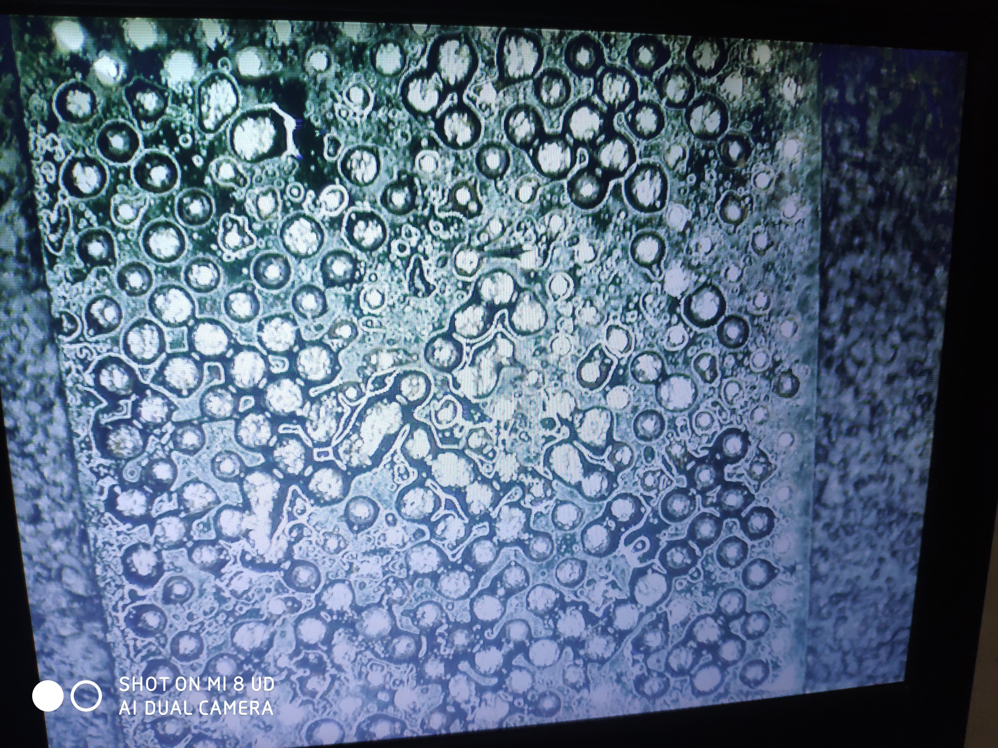

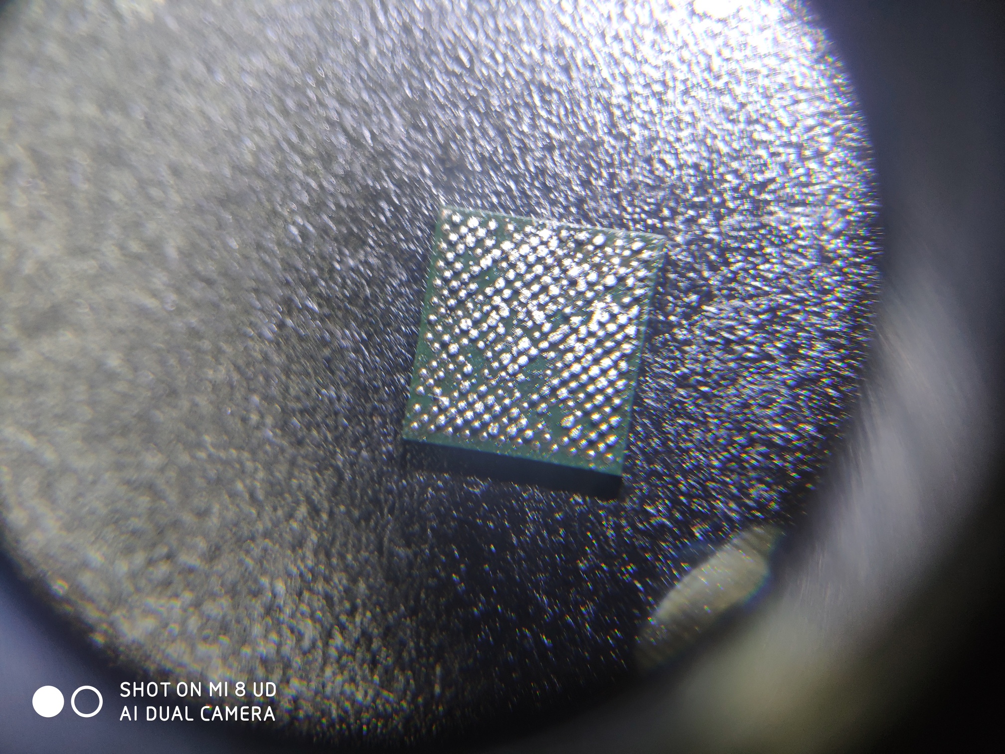

标题: 植锡技术不好弄,植锡多次都植不好
温度要多少,风速要多少,怎么一直吹出来跟这个差不多

作者: cjw5200    时间: 2020-6-1 00:33
焊盘没处理好,连锡了,焊盘植锡前要绿油处理。
作者: lnkshao    时间: 2020-6-1 04:54
钢网压紧。少抹助焊剂。小风速,温度自己试。吹到锡珠变色就停。等两三秒把钢网去了,然后在吹一次让锡珠归位
作者: lnkshao    时间: 2020-6-1 04:55
不应该叫变色。是融化了就停

作者: dskfl;dskl;    时间: 2020-6-1 08:21
钢网没弄好哦

作者: 谌谋檀    时间: 2020-6-1 10:51
焊盘没托平吧,油加多了珠子要跑,加少了不容锡

作者: cao4290011    时间: 2020-6-1 12:29
看着还以为是刮浆呢,普通芯片植球很简单,和着钢网一起吹就行了。
作者: shudaxia    时间: 2020-6-1 15:10
锡浆有问题
作者: qiang321    时间: 2020-6-1 19:48
这个是网没有和芯片贴合好,不贴合好刮锡浆的时候不均匀

作者: 392660069    时间: 2020-6-3 03:16
焊盘没处理好,锡珠的话上少量助焊剂,锡膏就不要上助焊剂了,位置一定要和植锡网对齐,小风量,高温度,吹四秒左右变色即停!

作者: 有田的农夫    时间: 2020-6-11 22:07
处理毛线焊盘,我把芯片下了之后,连锡的去掉,洗干净直接上钢网刮浆,然后直接风枪吹化,等网温度降下来没完全冷却时脱网,从没发现锡珠大小不均匀的现象,板子上就必须要吸锡带拖平,我就整不明白为什么如此简单的事为什么偏要搞得那么复杂,这么多大师讲什么芯片也要拖平,芯片拖平钢网容易移动,我刚自学bga时就是被这些人带歪了
作者: 奋斗吧男人    时间: 2020-6-13 08:26
新手帮新手最实际,芯片下面多垫几层卫生纸,保证值锡网压上去的时候和纸是一个平面,锡浆不要太稀用无尘布捏一下,刮锡不要太用力,刮的时候钢网不可动,吹之前要中间先预热,然后从边上用余温让锡浆融化,不要对着直吹,最好用旋风,330-40风速
