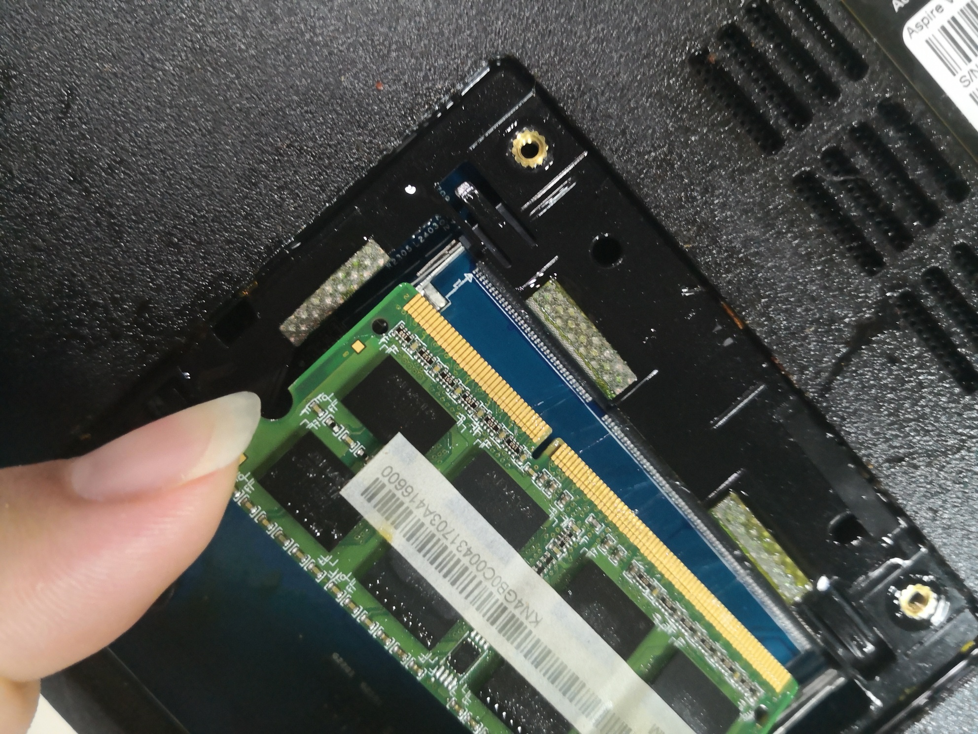

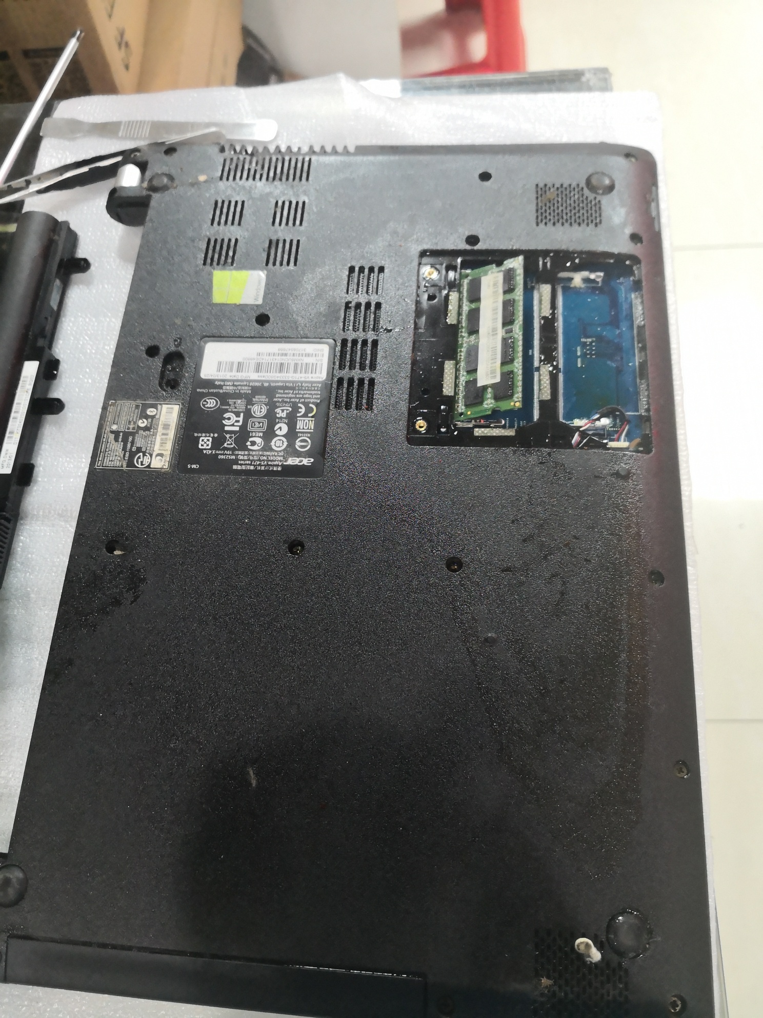

这个除了报废还能怎么弄?

拆掉电池洗洗
作者: 陶升庆    时间: 2020-6-1 01:50
洗洗估计可以用

拆完看其他位置 进液情况  报废还不至于吧
作者: 大风起    时间: 2020-6-3 14:19
超声清洗,烘干
作者: lee1988    时间: 2020-6-3 22:16
我的洗板水不同意啊!
作者: 笨蛋大灰狼    时间: 2020-6-3 22:18
看本子了,好本子就处理一下,不是很好的本子就听天由命吧!

买两瓶酒精用个大盆子,把电脑拆开整个丢进去,键盘最好先拆下来。
作者: hanxuelcf    时间: 2020-6-4 10:34
清洗完 加电试试不就知道报废没报废
作者: 2237008940    时间: 2020-6-4 11:30
拆下来洗洁精洗干净,哄开看什么情况
