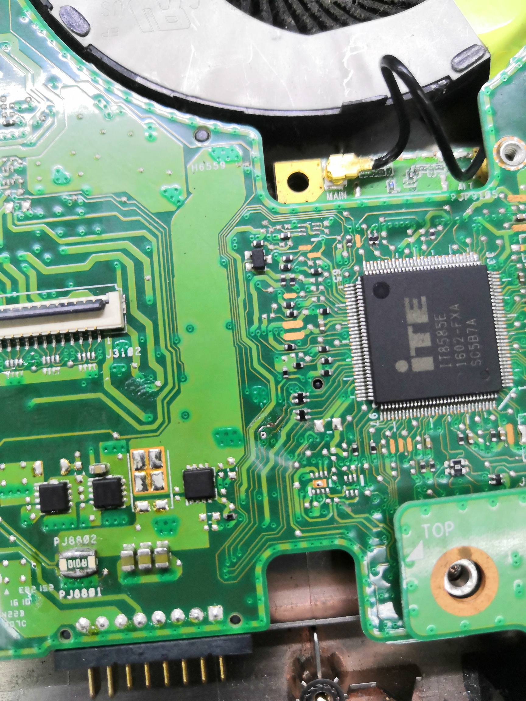

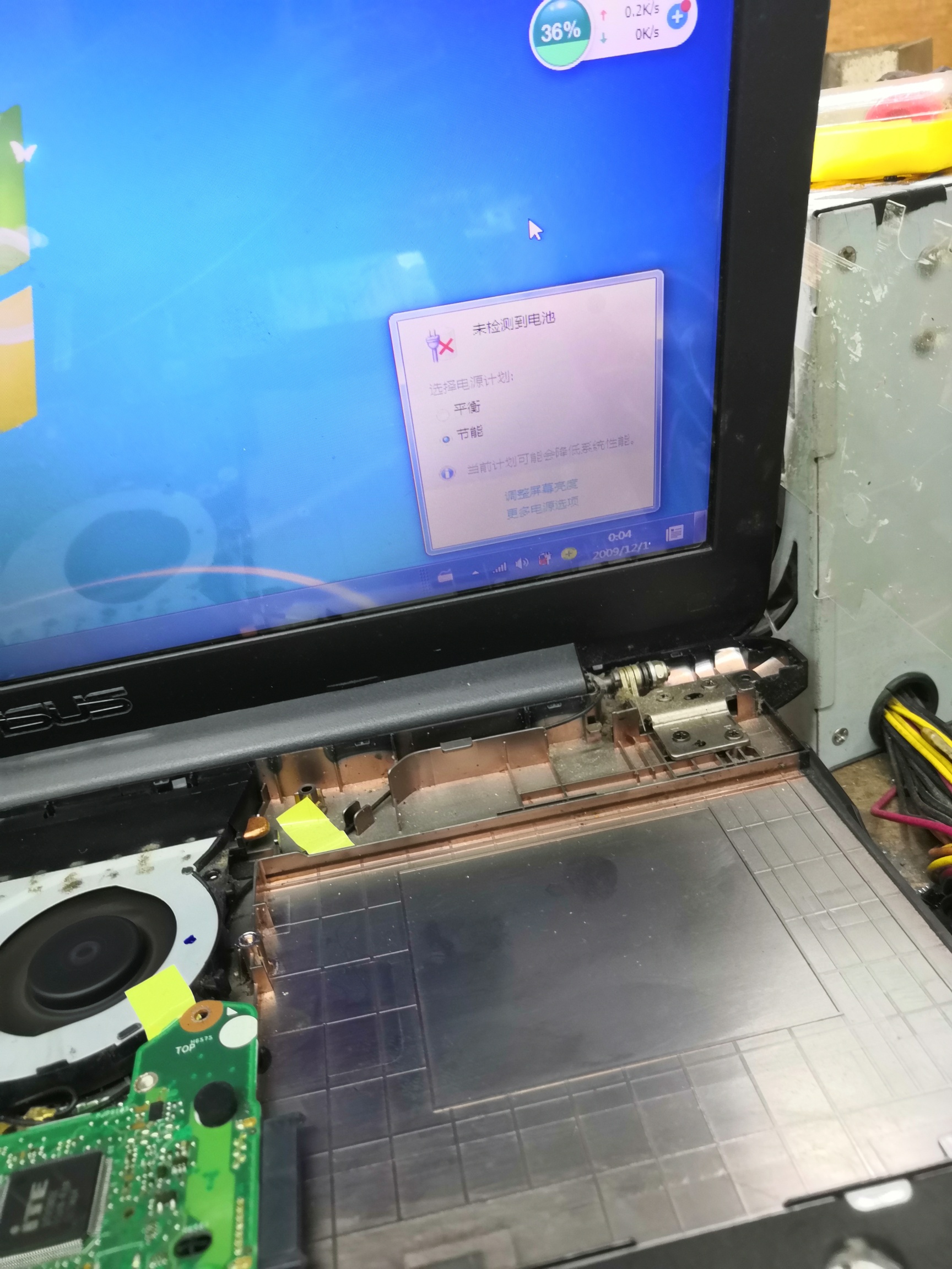

一开始的故障就是不过隔离,换了充电芯片bq735可以了
然后噩梦就开始了,开始我还以为修好了后面的问题还发个贴,美滋滋的定个ec结果……
故障是单电池可以用  单电源可以用  两个一起就关闭隔离输出  可调电源电流流变成了0000
别说什么换隔离管  换充电管全部都试过了包括充电检流电阻,19v输入检流电阻充电芯片全部一套换过

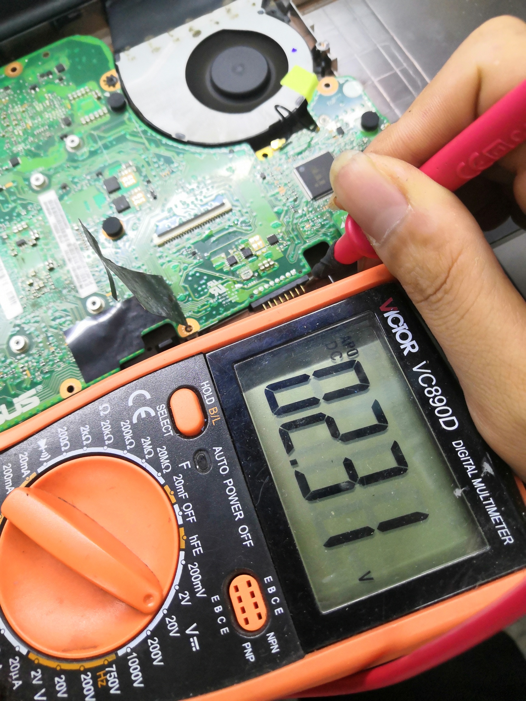

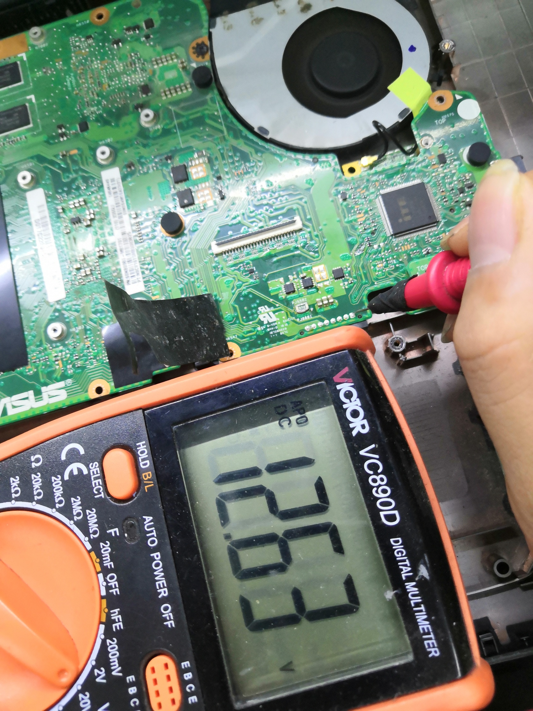

看下图
这是没有插电池时 电池充电脚就已经在充电了,然后放电池进去马上关闭适配器输入保护了
以下是我根据x55lp点位量的几个条件
这个机的ac in oc#插电源是0v单用电池是3.3 一起用也是0v因为保护了嘛   是正常的
电池两条数据线阻值一致且不对地短路不断线不互通
断开连接电池两条数据线是一样的情况
断开与ec连接充电数据总线正常
放电池进去不会保护

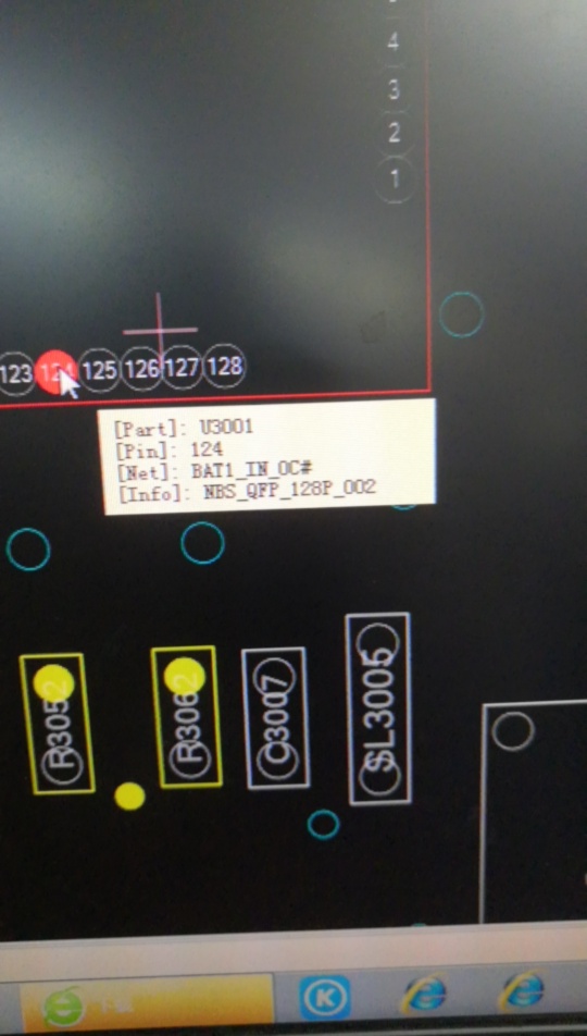

根据狗日的华硕仅有的点位图  只从字面意思上看的出
Bat in oc#电池插入信号,经测量低电平0v
也做过实验上拉该信号
读不到电池就正常  所以这个信号应该也没问题
再补一句,因为此机电池内置rtc所以拿掉bios不触发的情况下也是正常的所以Bios刷过了
  ec换过 断开总线正常可以排除串电的可能
Batlow信号在点位上看不出来
实在想不到还有什么信号影响了
求各位大神分析一二

楼主这个是没插电池的时候 电压跑到电池座去了  充电上官 电池放电管拆了 看看情况  BQ24780的我遇到过  735的没遇到过

上下管拆了肯定不会充电,不是串电,断开一条数据线都不会充

bat_in_oc#正常工作应该3.3吧,还有怀疑你的检流电阻换的有问题,管子都换过不能同时用,可能是检测ac或者bat有误造成的

作者: huan.    时间: 2020-6-2 09:38
这个信号实际上,只有一个下拉10k到地,上拉电阻是空的,我补过10k上拉进系统是检测不到电池的,我理解应该就是低电平有效吧
