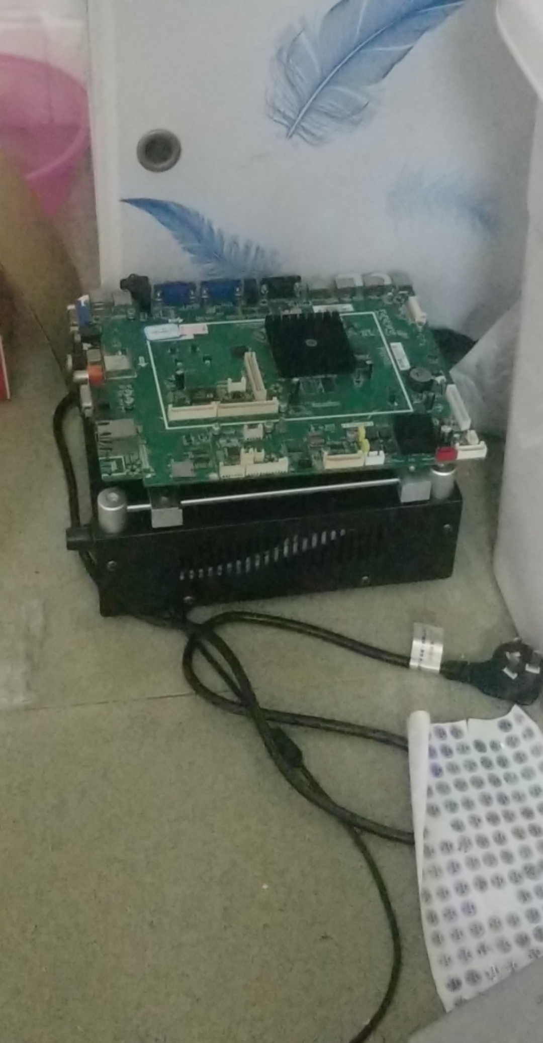

用此土炮BGA更换南桥十多天了,开始时候大约50%良品率,现在提升到了80%!

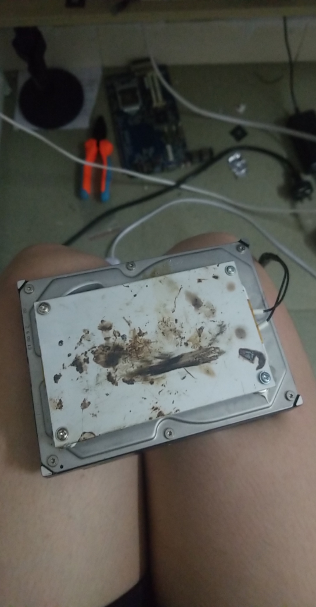

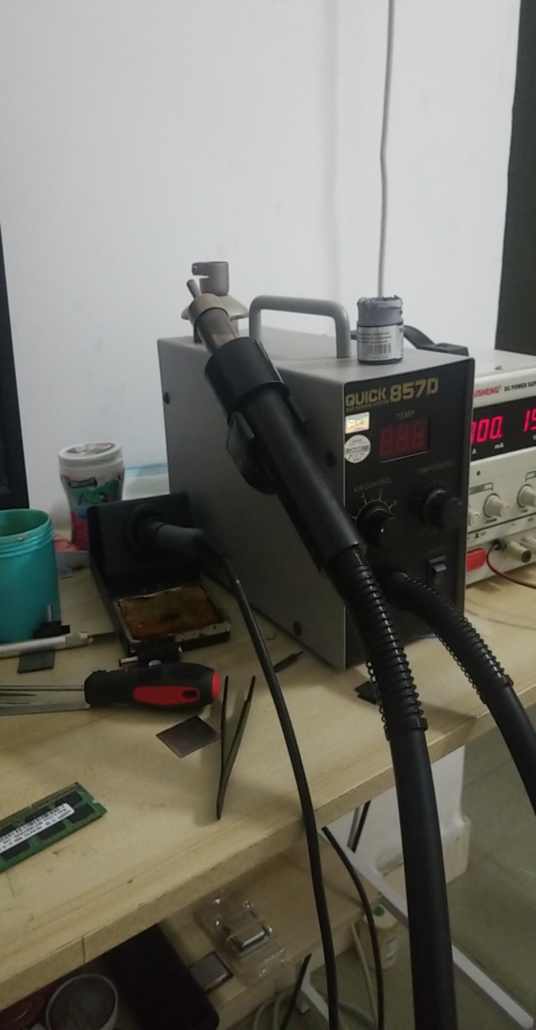

重点说明:不要选择853预热台,真的不好用,距离太远,350度都不容易加焊成功!我选择了预热板,距离大约3CM左右,恒温260度(如果是植球直接放发热板上,不要超过一分钟,否则容易爆),风枪一定要买风嘴,风嘴离芯片近可以按照BGA调温,离得远一点可以加20-40度。最好分段加热。
目前换的比较多成功率比较高的是:HM65   SR177,H61成功率极低,目测是珠距太密的原因。如果是拆焊CPU,不推荐使用,毕竟CPU都比较贵!
300块刚买的预热台就这样闲置了,还没有我30块的好用!
学费交的不甘心!

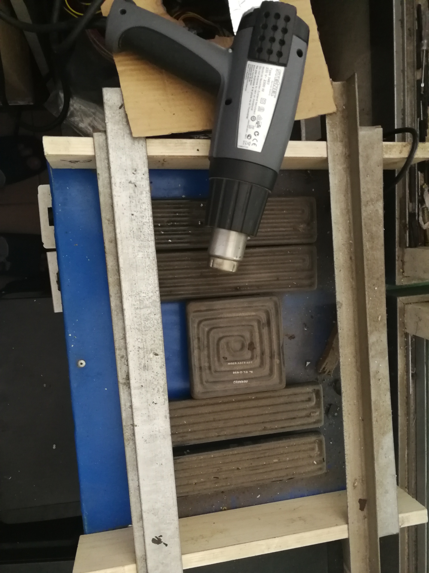

补充:BGA风嘴尽量要左右平衡,要不然锡珠不容易一起溶,容易不归位!
作者: 吉莉    时间: 2020-5-30 20:27
固定风枪,可以选择电子显微镜固定座,那种可以弯曲的不好用,易出现左右无法平衡,无法精准调距。我都买后悔了!手不抖的可以用手固定

我用电炉子280那种,感觉成功率也可以。

我也是用的led拆焊台,用乐高垫起来的。距离板面也就5mm左右,配合风枪超好用

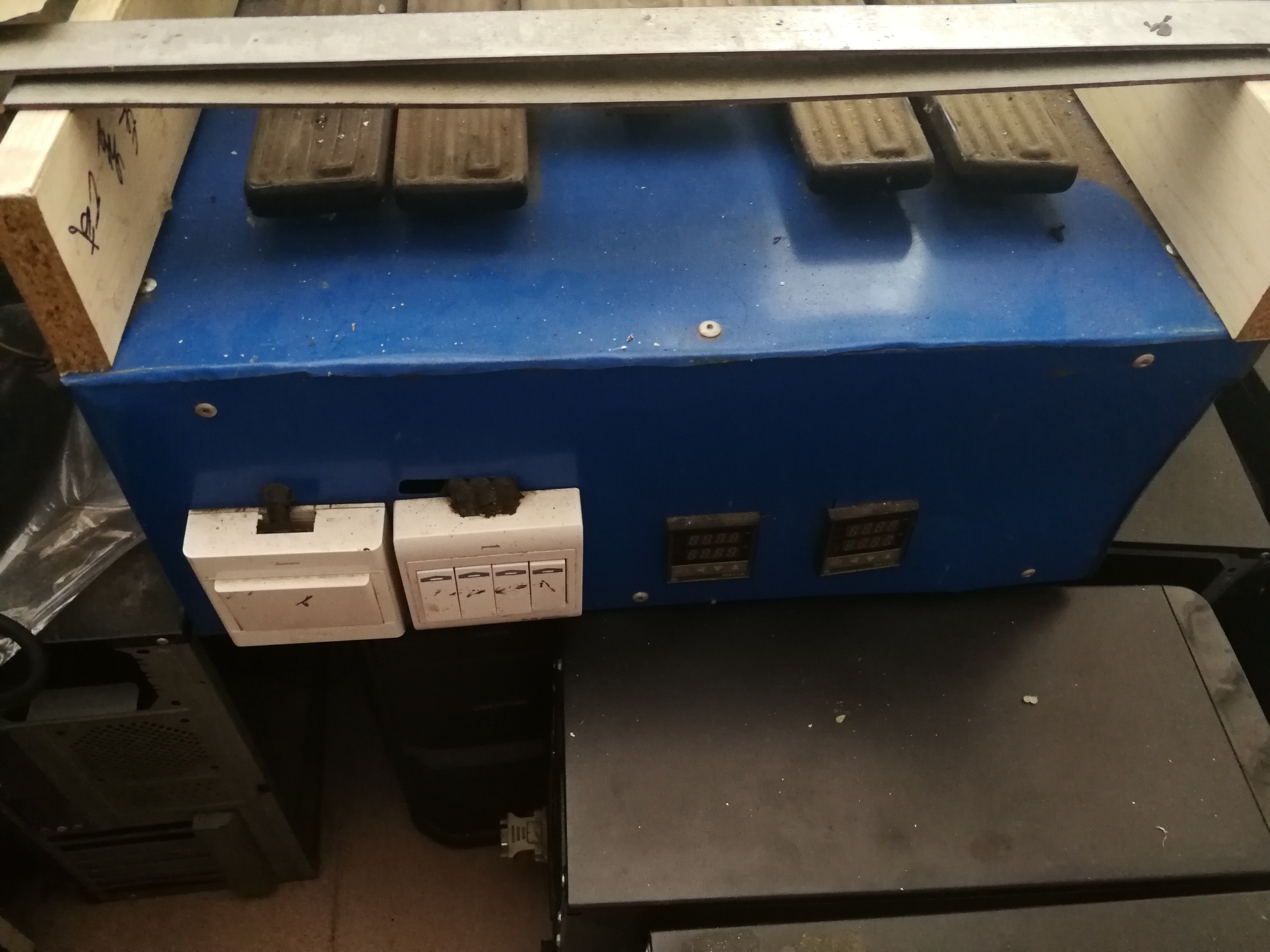

我这个除了cpu没搞过,其它的成功率可以说9.5以上了,还是三温区,也可以独立加热
这个看着好,独立加热,三温区。成功率95以上。
作者: 冯光炽    时间: 2020-6-5 00:29
用得还挺顺手的。这个便宜啊,自己弄好了成本才200不到
