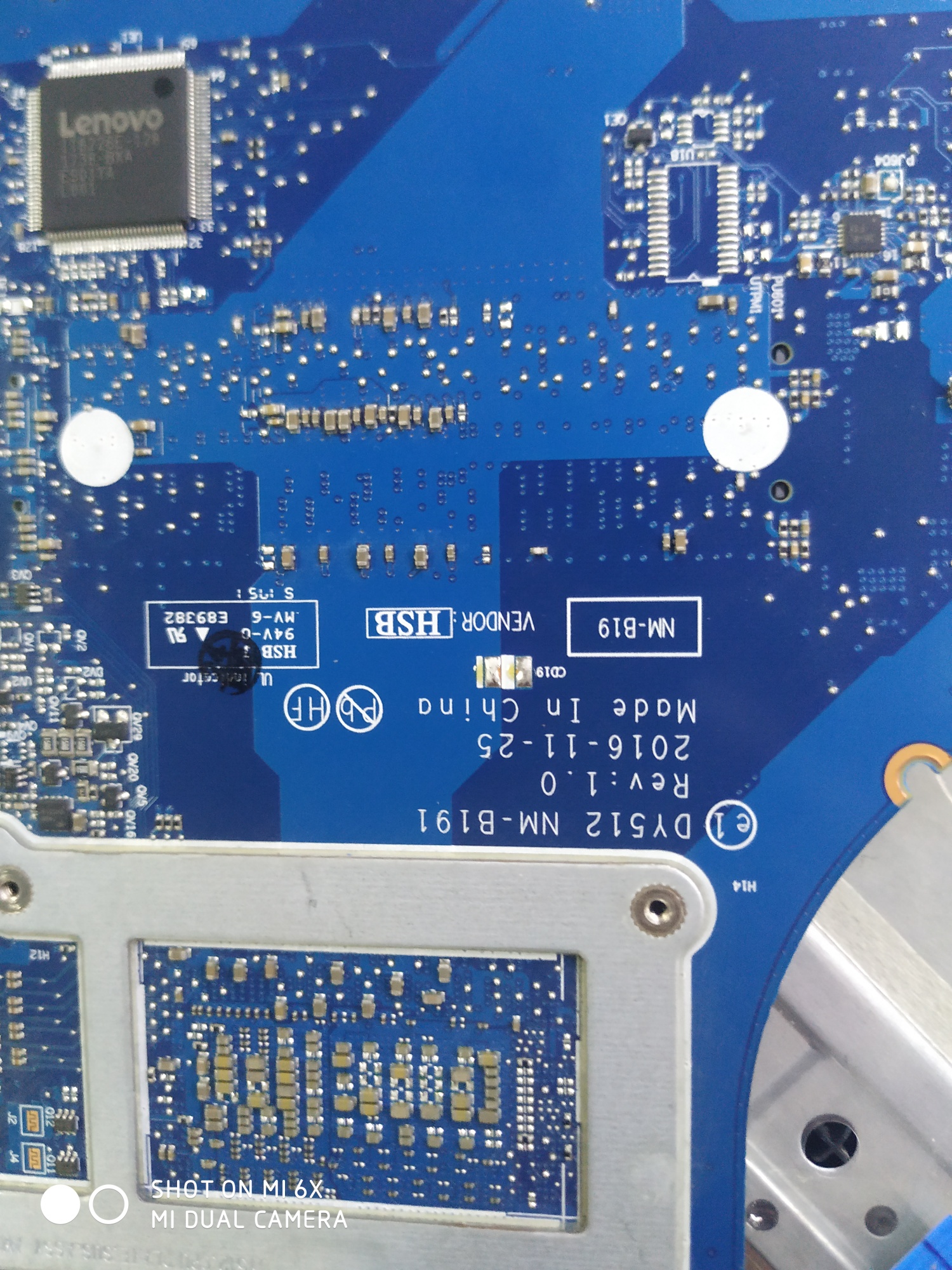

拿来时不开机,接上稳压器,0.002小电流,不触发,拆机测试公共点短路,论坛有一个贴子也是公共点短路,想找个省事吧,学着他的方法开始烧鸡,最后测得一个电容短路!拆掉再测正常,补上ok!  用稳压器开机,待机电流还是0.002  脑袋一蒙  我去   按下开关试试吧  触发电流上去了,发现这个本就是小电流!

这款是通病,今天我也修到一台这样的。
