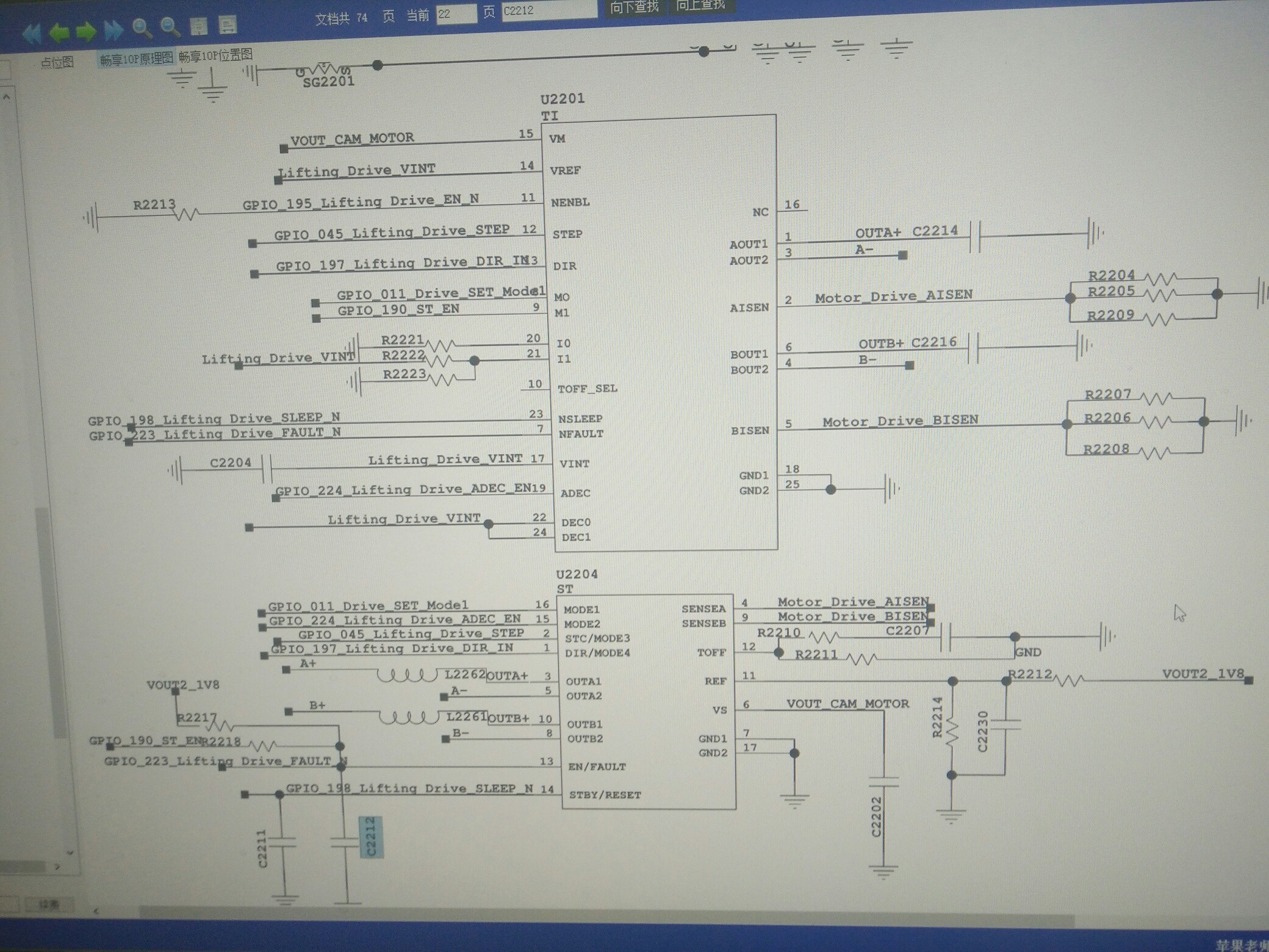

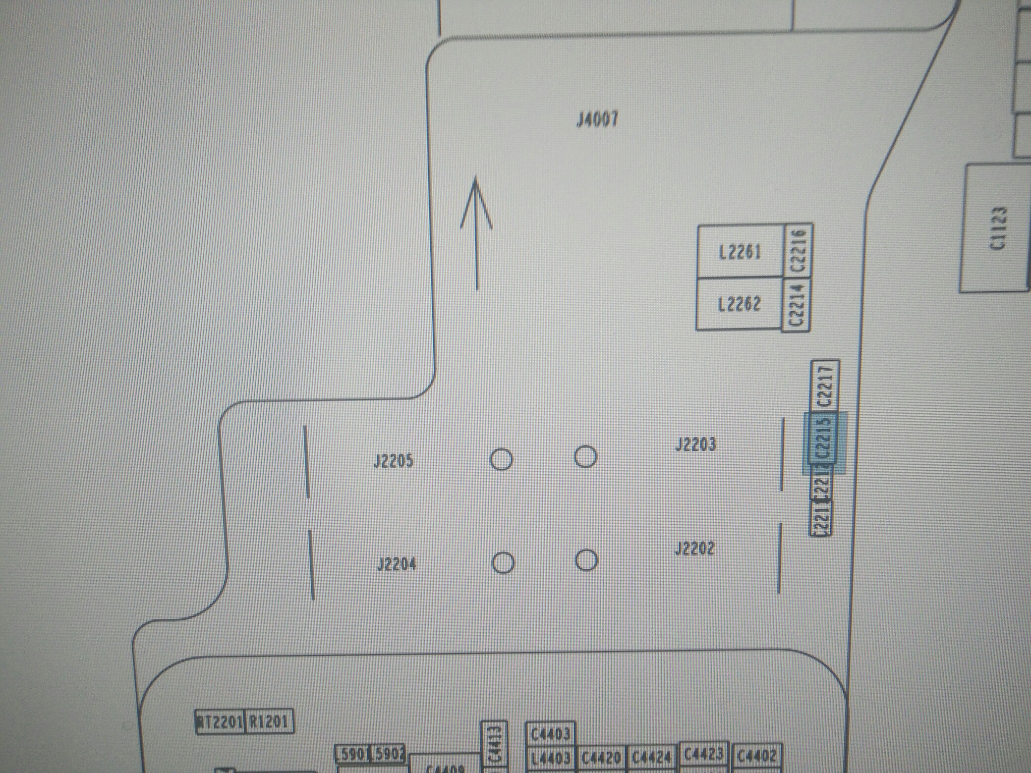

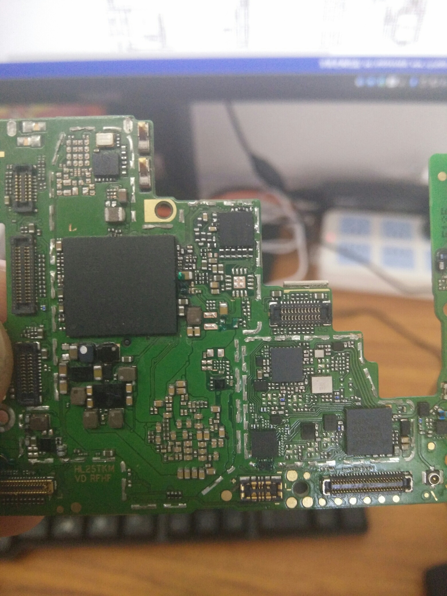

标题: 前置摄像头升降受阻问题 [打印本页]
作者: 鋆越    时间: 2020-5-30 18:48
标题: 前置摄像头升降受阻问题
畅享10p进水导致前置摄像头升降受阻,进水不多只有u2201有个脚腐蚀了直接换了个ic,刚开始时不时的正常升降用了一两天就不行了,哪位师傅给指点一下问题出在哪里
作者: lchllinely    时间: 2020-5-30 22:11
看看升降马达的供电
作者: 迅维深圳邓工    时间: 2020-6-4 11:11
马达本身坏  升降模组没有安装好 马达供电不稳定 马达没有校准  原因很多  一个一个排查
