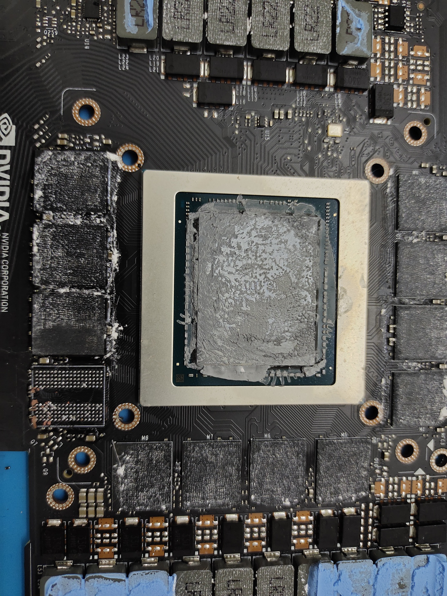

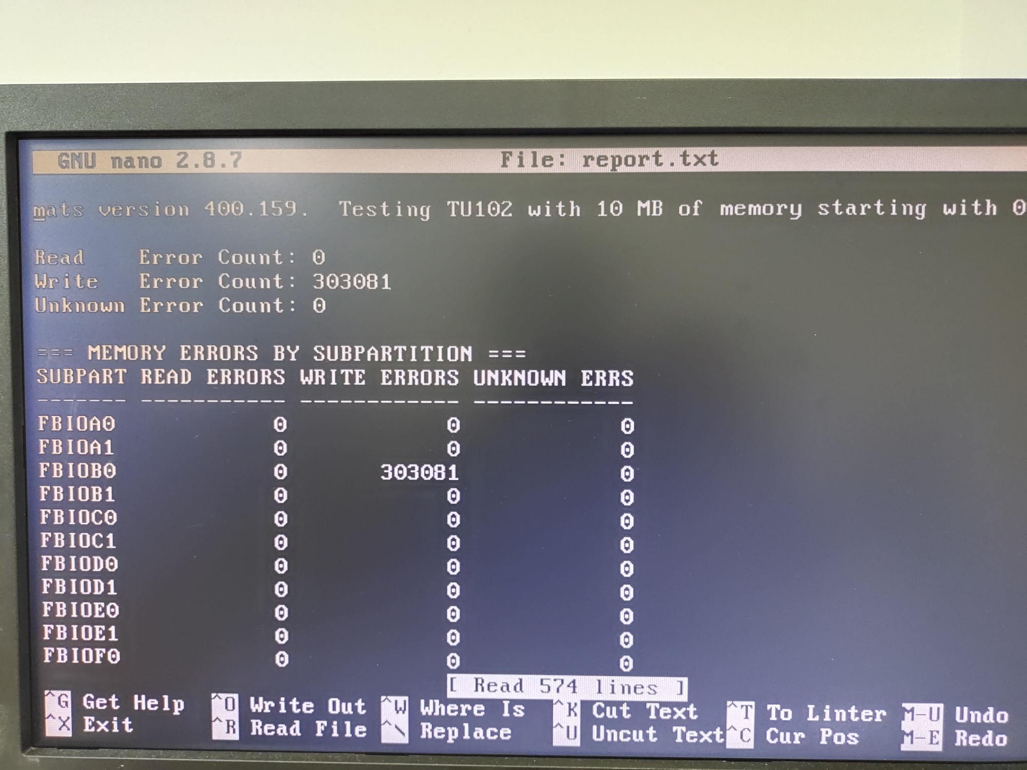

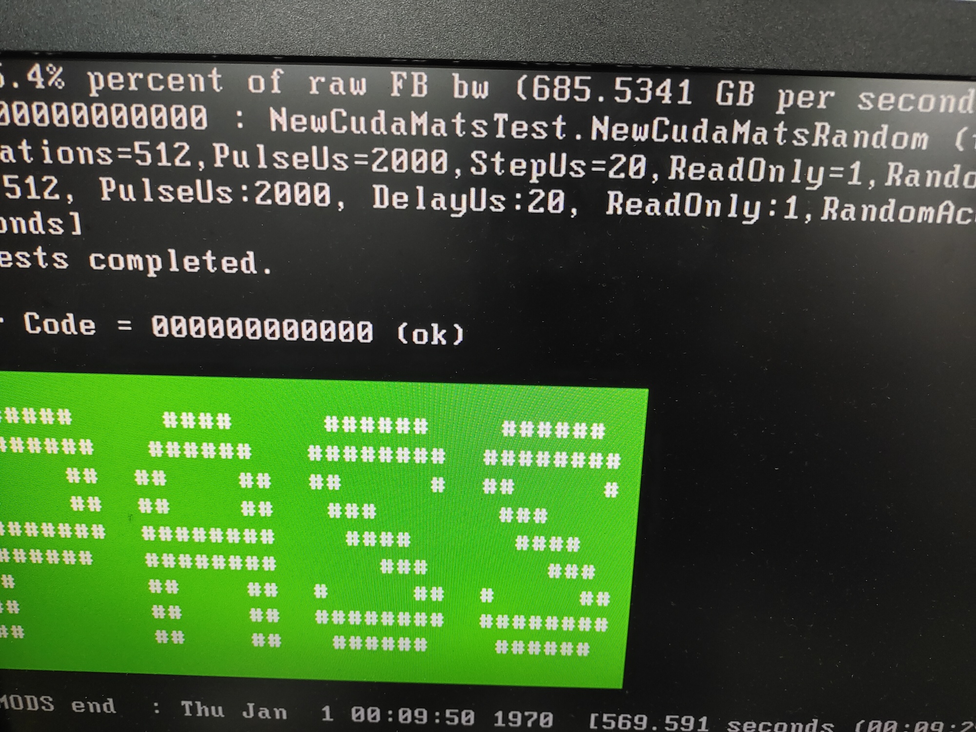

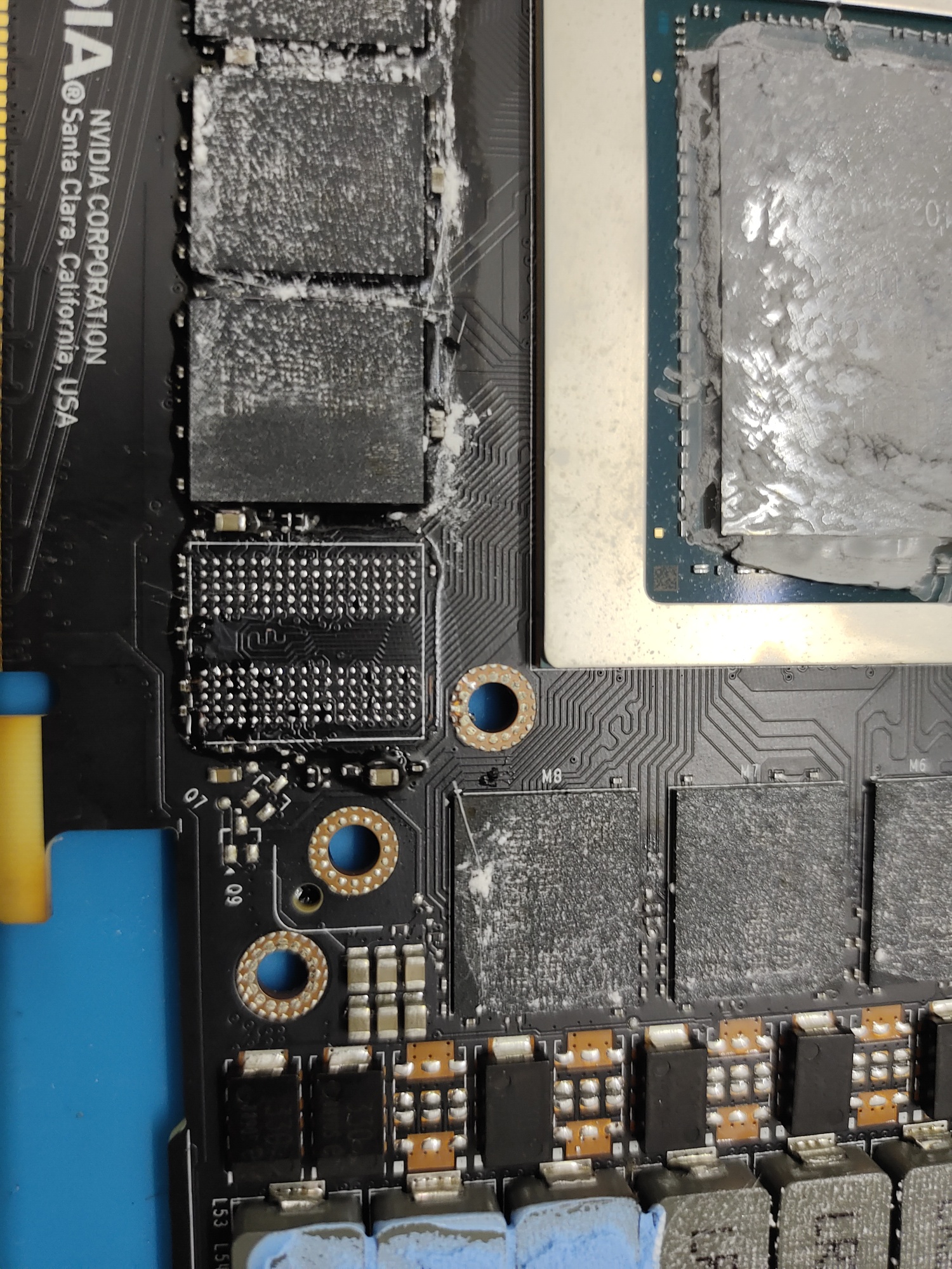

漂亮的土豪金,显卡来板花屏,扫点换显存,B小通病!由于显存焊盘掉漆,补了油,在上稳稳当当!
作者: 奇难维修    时间: 2020-5-30 17:43
重植显存? 还是换了显存芯片??楼主!
作者: 彬0906    时间: 2020-5-30 17:56
奇难维修 发表于 2020-05-30 17:43
重植显存? 还是换了显存芯片??楼主!
显存换新的,取下来坏了

作者: 喻庆国    时间: 2020-6-2 08:16
我看有的修显卡的大佬换显存下来是在炉子上面拆的,这种更快更容易拆下来还不掉点!
作者: 彬0906    时间: 2020-6-3 20:15
AB组显存灌胶,你全板加热,会炸锡,两组都要换
