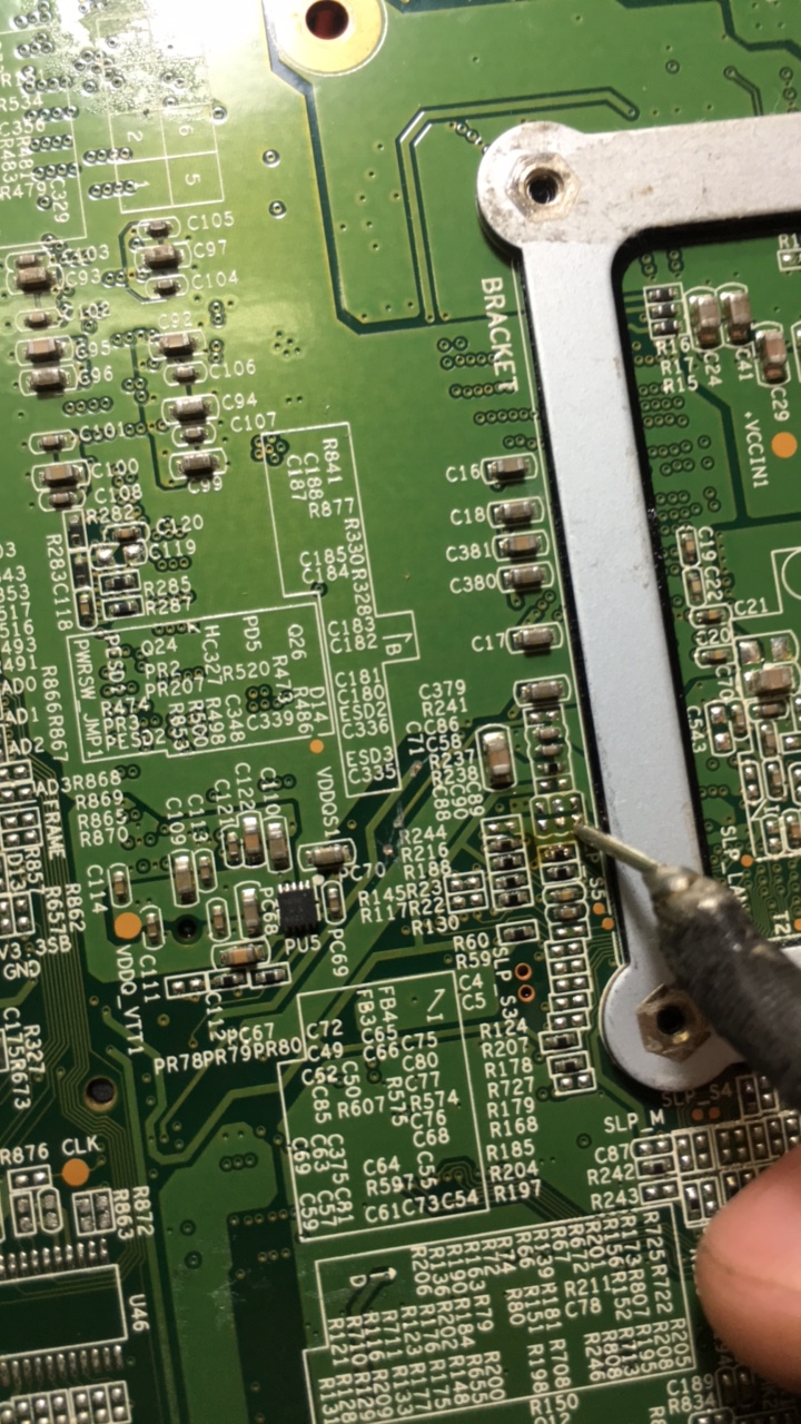

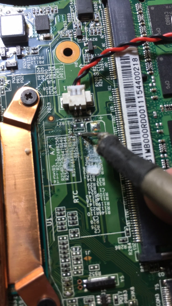

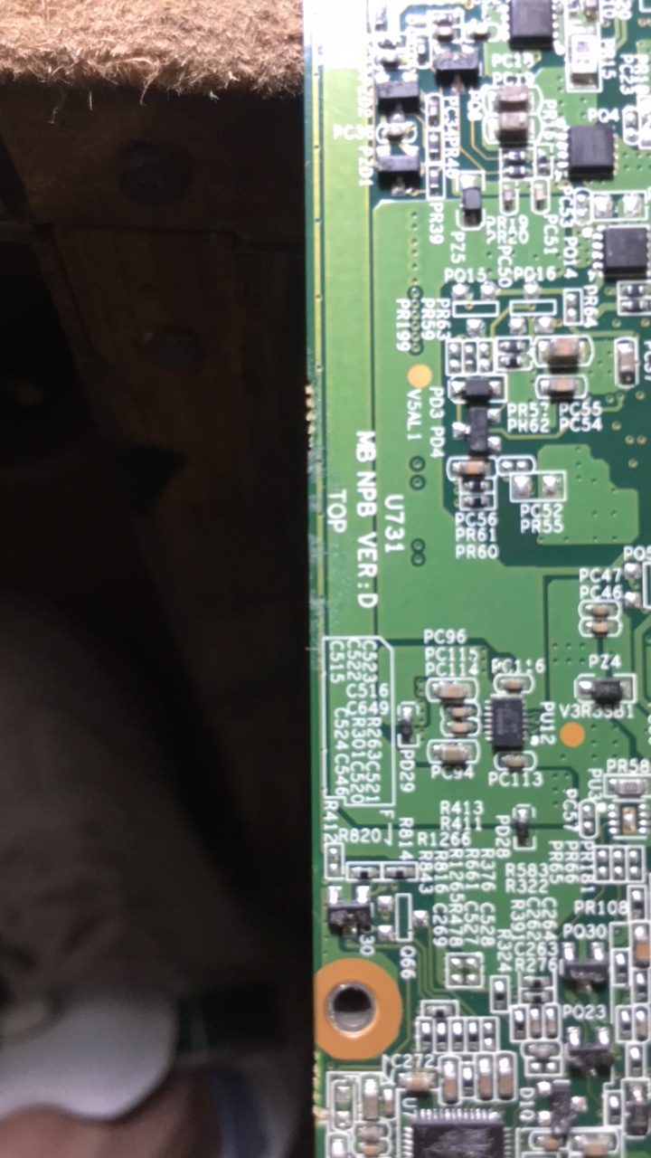

dell xps 触发开关灯亮无电流维修……待机3v5v正常,电池2.9v偏低换了一个也是一样。本来想刷bios 还是查一下cm电路吧、三极管拆了。有一端短路,跑线路追查,三个电容拆掉不短路了。把三极管装回原来位置,触发亮机。山寨板
