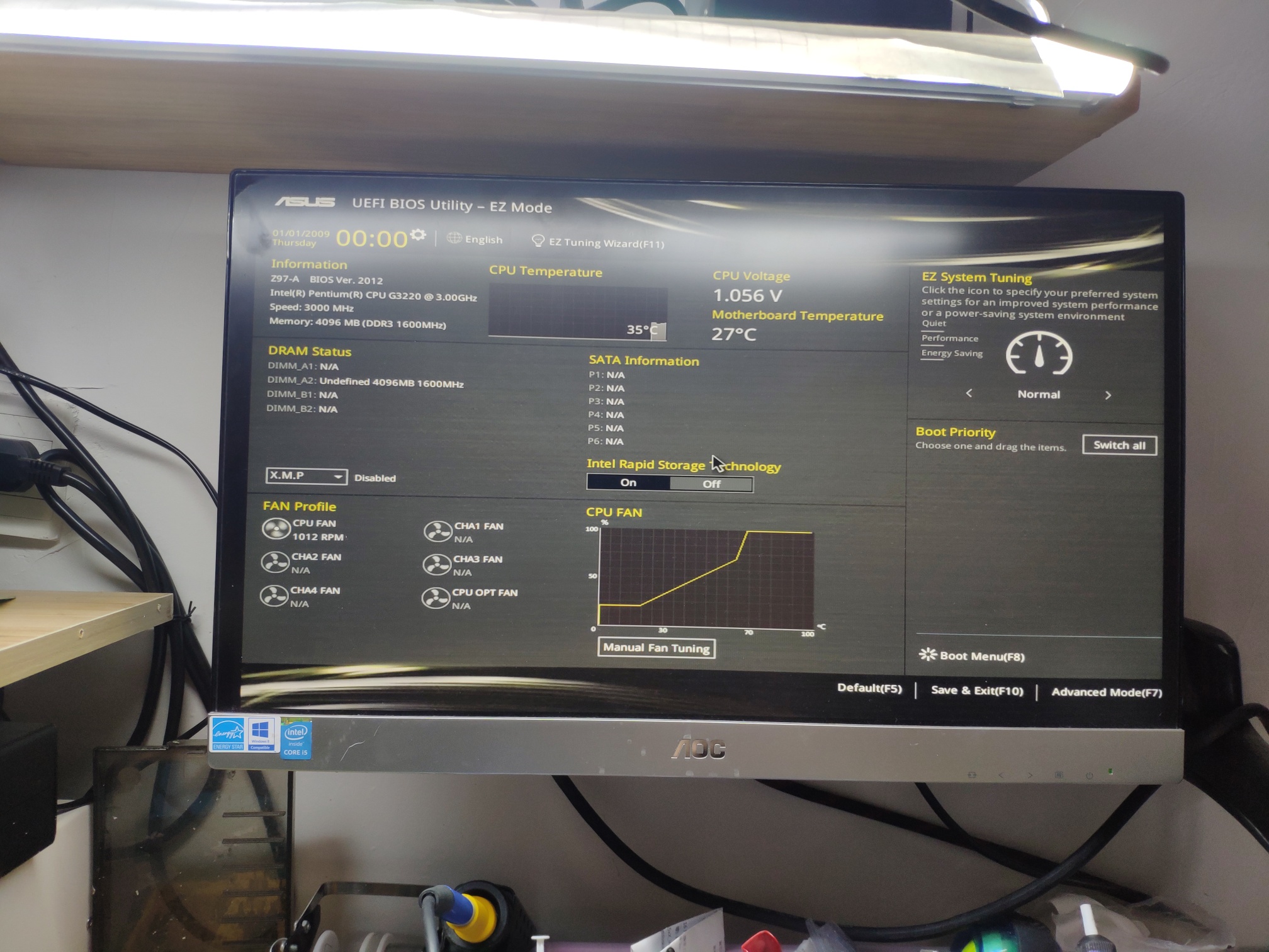

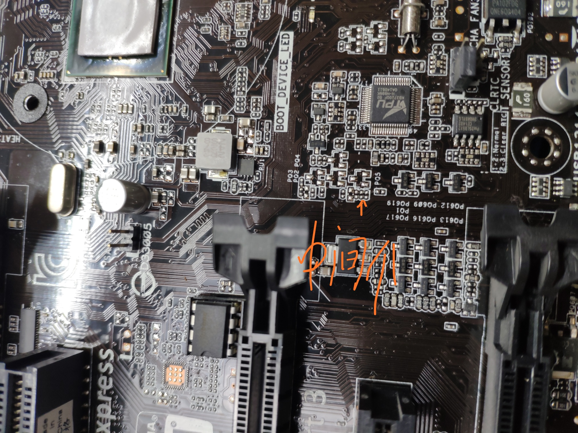

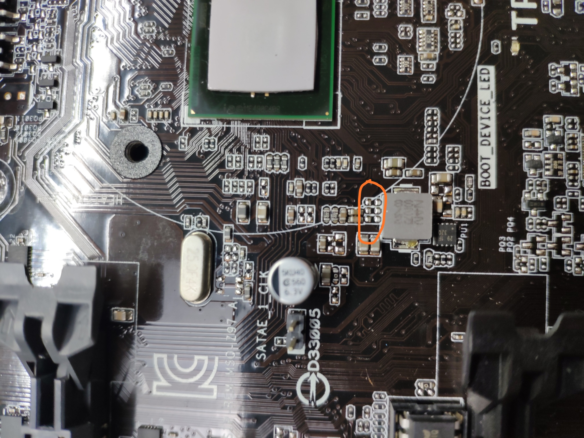

·´¸´ÖØÆô²»ÓÃ˵ÏÈÁ¿me¹©µç£¬²âÁ¿Ö»ÓÐ0.3v£¬Ö±½Ó¸Äµç·ͼƬÉϵÄÒ»ÛçÎý¾ÍÐÐ

ͼ2µç¸ÐÅÔ±ßÊÇ6¸öµã£¬µ½Í¼3Ôõô¾Í3¸öµãÁË¡£ÄѵÀÁ¬Ò»ÆðÁË

ÄÇÊÇÅÄÕÕÆ¬µÄ½Ç¶ÈÎÊÌâ°É

ͼһµÄÈýÛçÎý¿´µ½ÁË£¬
µãÆÀ
ͼ¶þµÄÖмäʲôÒâ˼£¬°ÑÖмäÒ»×麸ÅÌÁ¬ÆðÀ´Â𣿠 ÏêÇé »Ø¸´ ·¢±íÓÚ 2020-5-31 16:10

ͼ¶þµÄÖмäʲôÒâ˼£¬°ÑÖмäÒ»×麸ÅÌÁ¬ÆðÀ´Âð£¿
