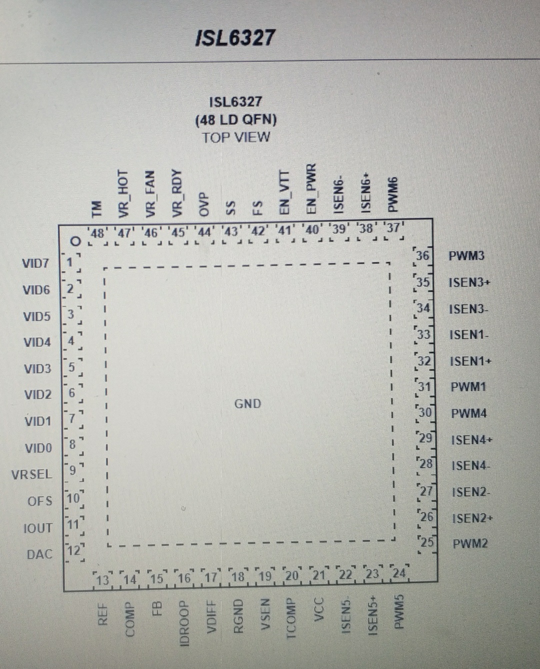

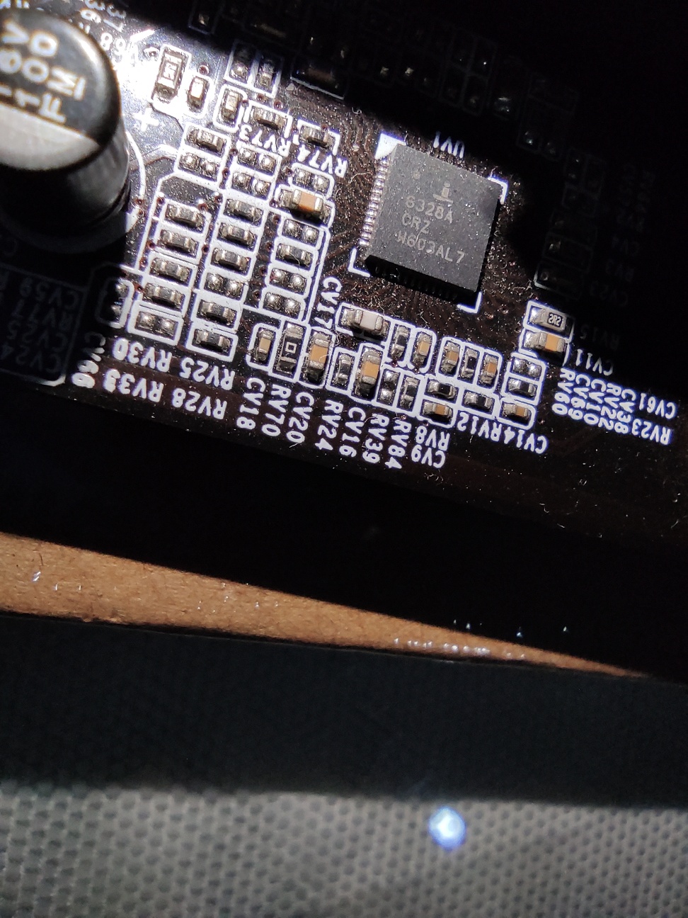

求这个芯片的pdf,谢谢大家
发表于 2020-5-30 12:50:33 | 只看该作者 回帖奖励 |倒序浏览 |阅读模式 �
七彩虹a970主板上的

发表于 2020-5-30 14:38:23 | 只看该作者 �
懒成这样,还修什么哦,论坛就有都不搜索下
https://www.chinafix.com/search. ... mit=yes&kw=6328
点评
那个下载过了。和这个针脚数都不一样  详情 回复 发表于 2020-5-30 14:43

发表于 2020-5-30 13:24:37 来自迅维网APP | 只看该作者 �
不晓得6327A一不一样
点评
谢谢,虽然看不懂,我想找那个cpupwgd信号在哪里测呢  详情 回复 发表于 2020-5-30 14:46
那个下载过了。和这个针脚数都不一样
回复 支持 反对
5#
发表于 2020-5-30 14:46:03 来自迅维网APP | 只看该作者 �
西东渝西 发表于 2020-05-30 13:24
不晓得6327A一不一样

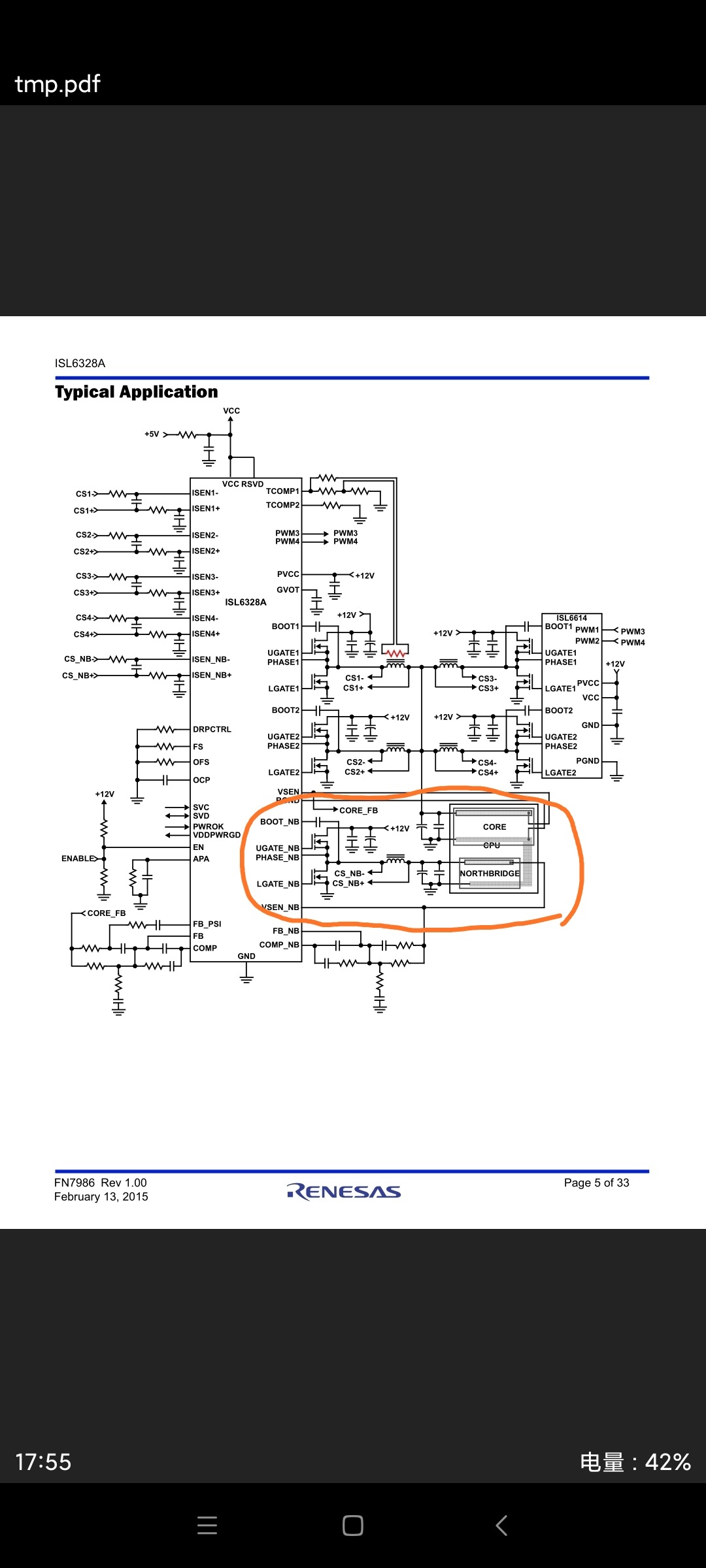

ISL6328A.PDF (1.47 MB, 下载次数: 4)

发表于 2020-6-1 18:22:53 来自迅维网APP | 只看该作者 �
isl6328a,这个供电芯片有三路输出,两路给cpu供电,一路给北桥供电的。

ISL63208A
ISL6328A.pdf
1007.28 KB, 下载次数: 4, 下载积分: 下载分 -2 分, 下载 1 次
