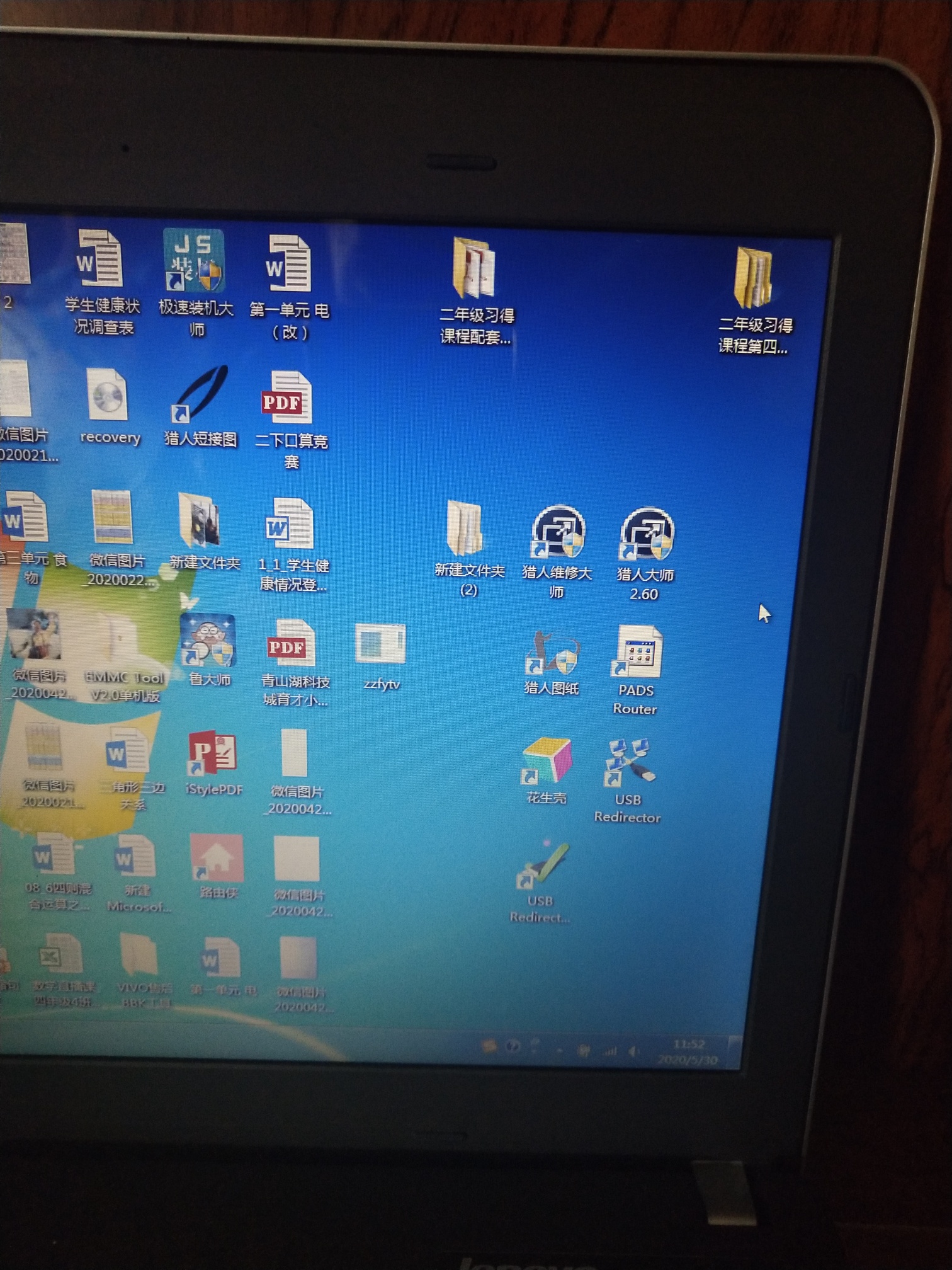

联想thinkpad系列的E431显示花屏,有红斑,pe和dos都一样,有时会好,外接一直都好,重插屏线无效,并且在好的时候或者犯病的时候轻摇屏线没有变化,请问是显卡问题吗?
补充内容 (2021-3-27 17:10):
该机已修复,主板断线,后来查图纸跑线确定,过孔断线,飞线解决

作者: 13071833383    时间: 2020-6-3 10:29
fdgdsdsadsaf 发表于 2020-6-2 00:42
感觉是驱动问题呢    以前遇到过
驱动怎么会呢?一闪一闪时好时坏d ,DOS下也这样
小熊真麻烦 发表于 2020-5-30 12:03
驱动问题,哈哈哈
系统换过,开机DOS下也一样闪

量主板屏线接口到屏幕接口,40或30针都通吗 如果通,就排除了屏线和屏问题了。
