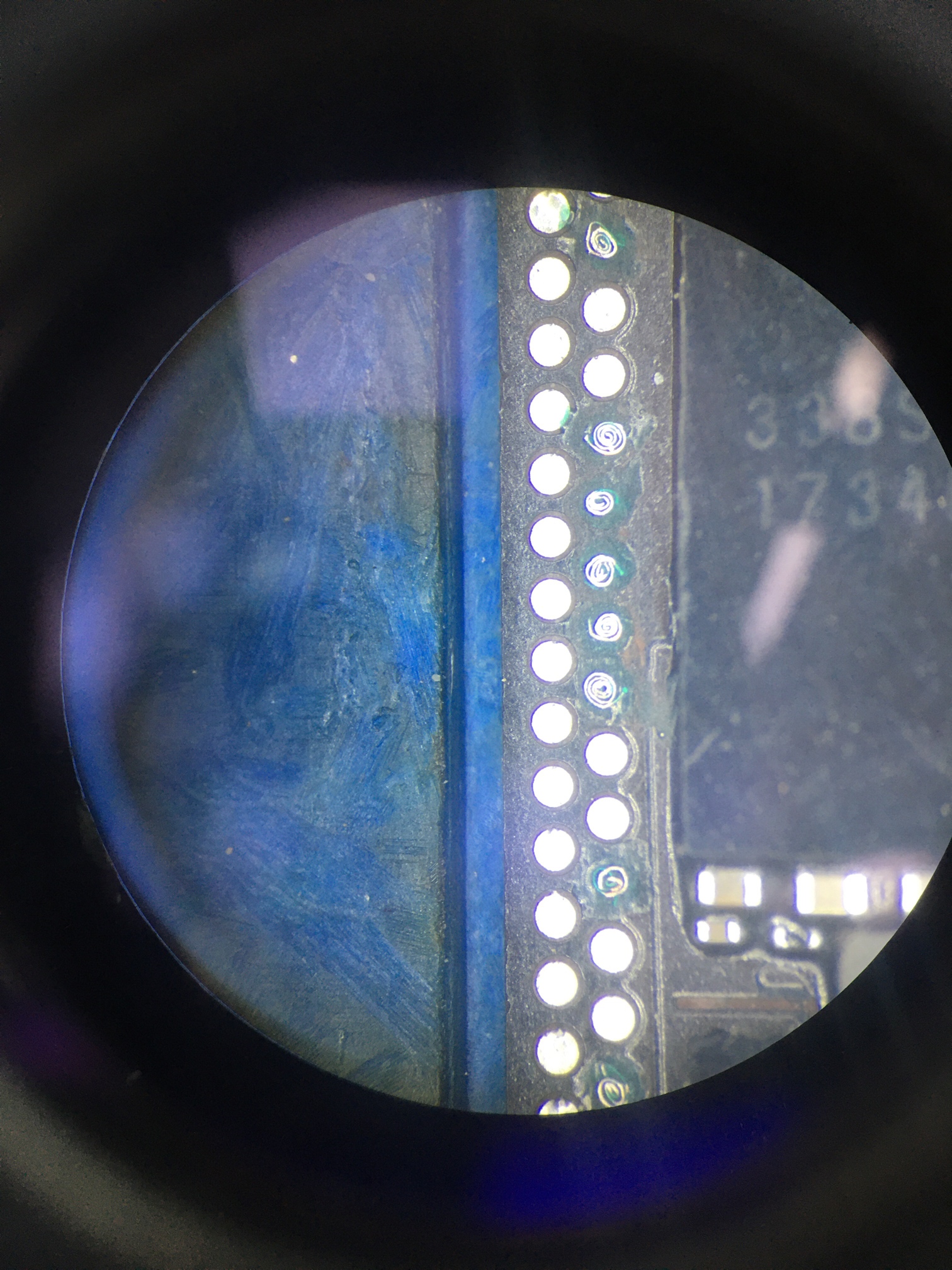

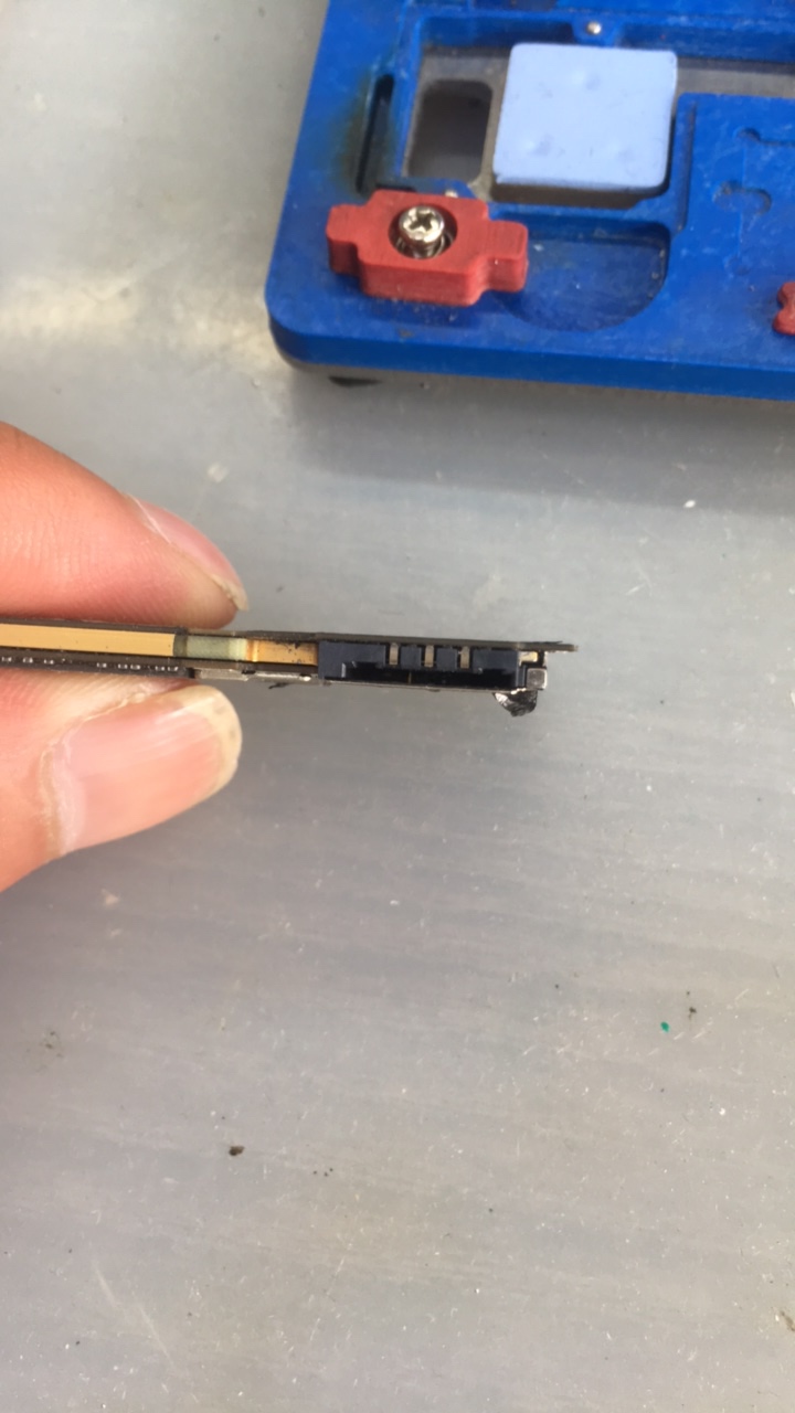

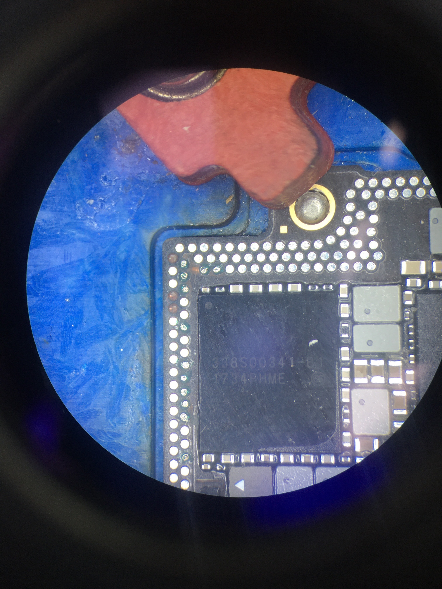

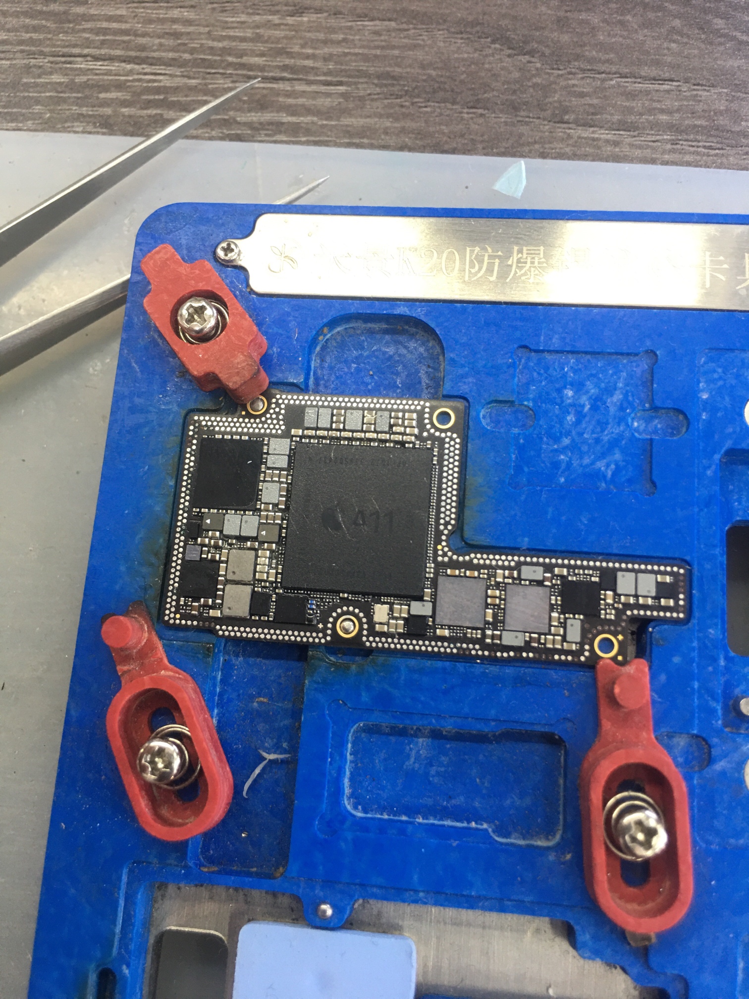

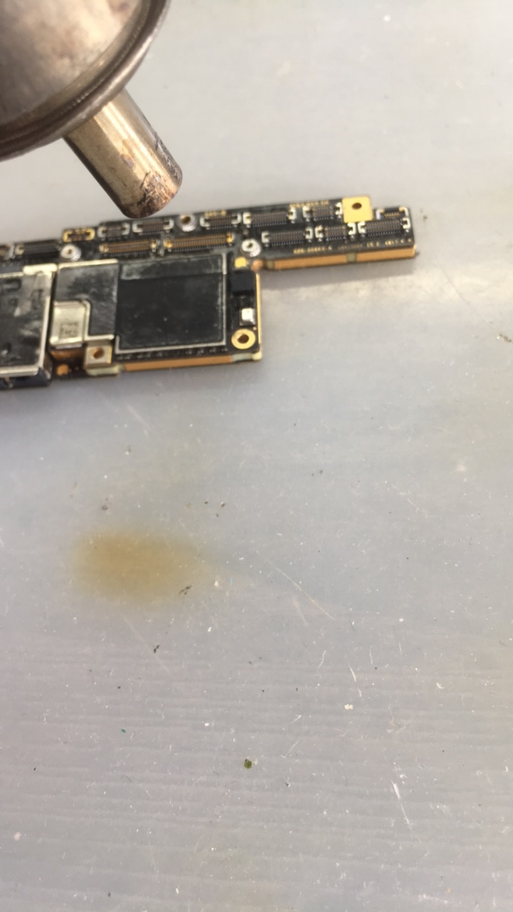

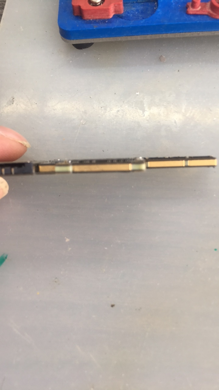

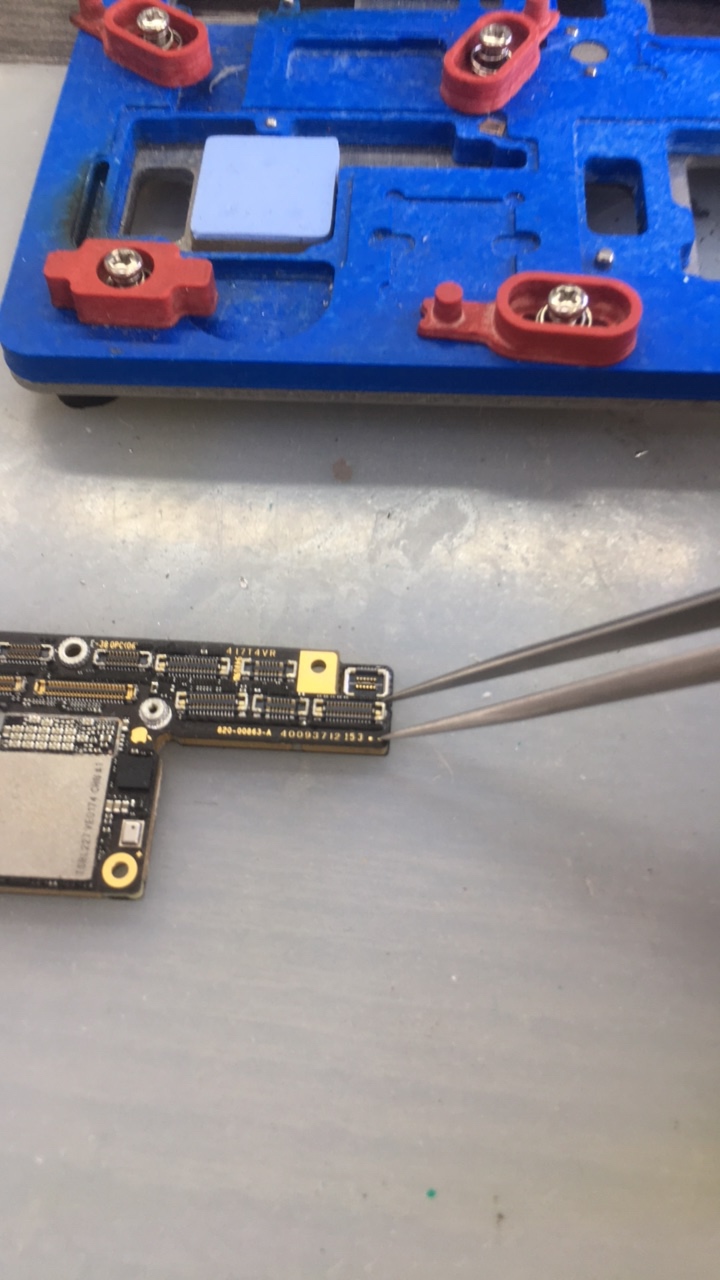

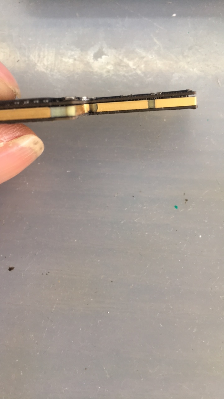

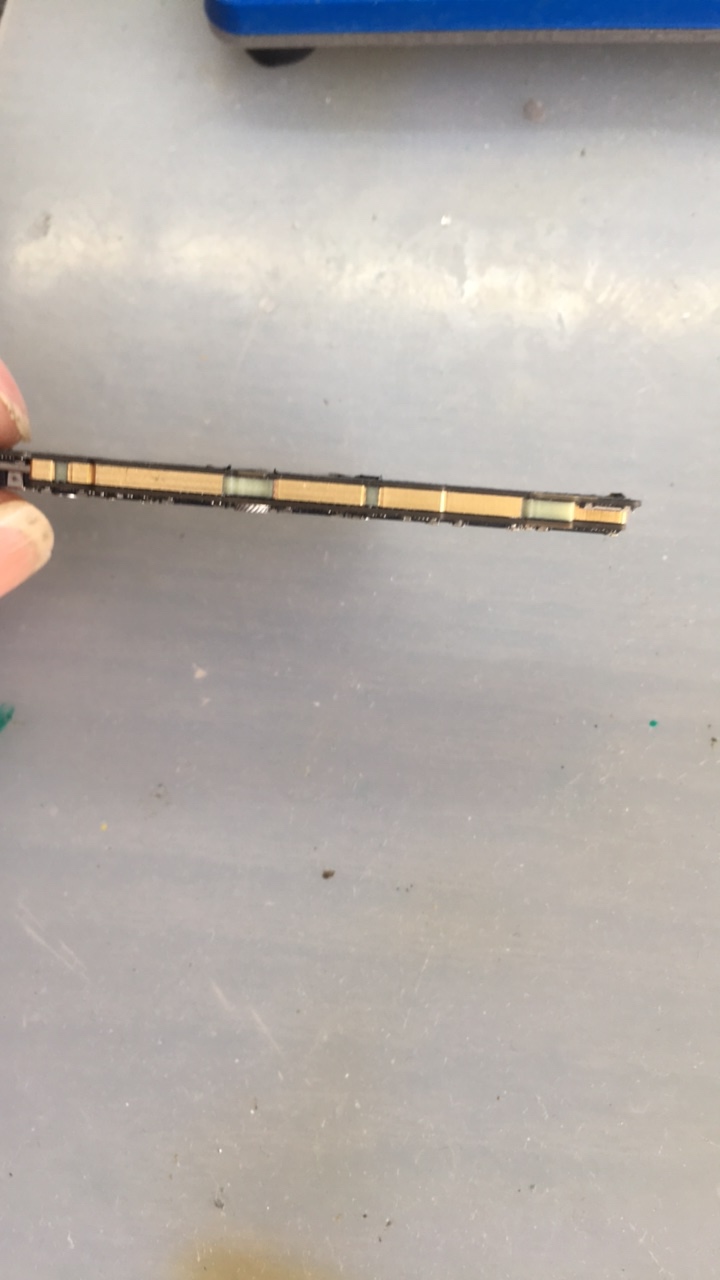

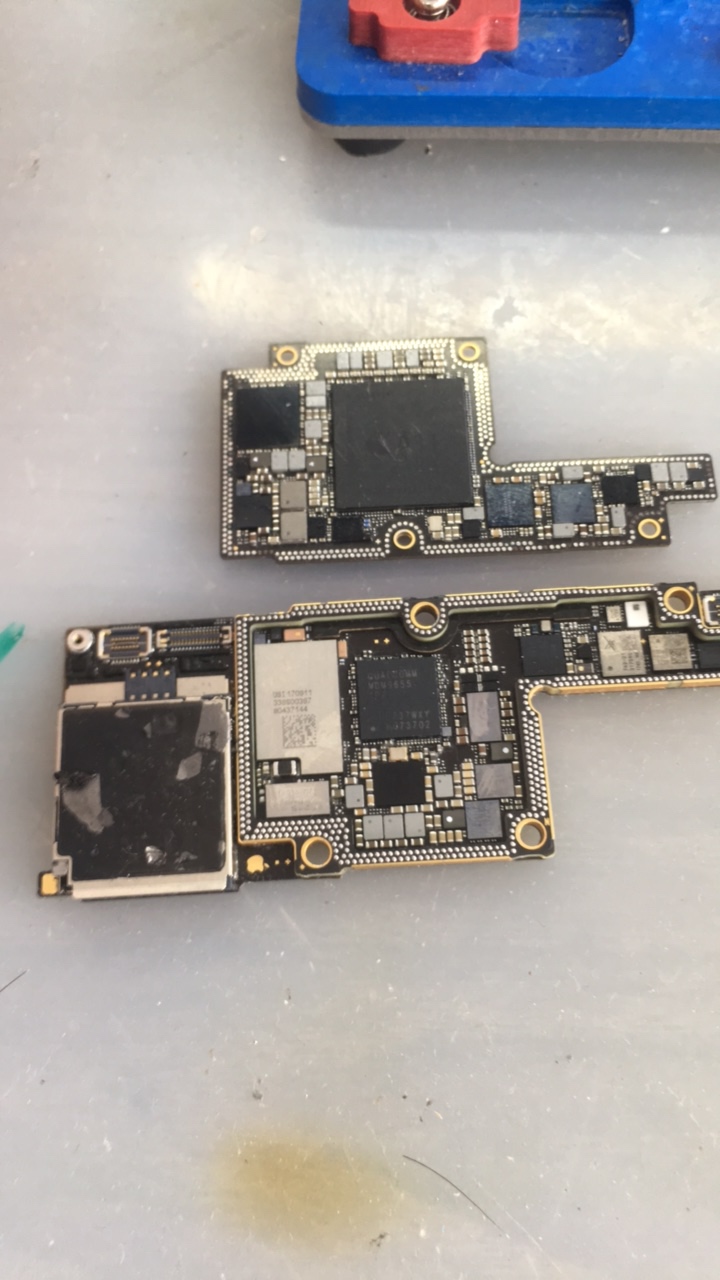

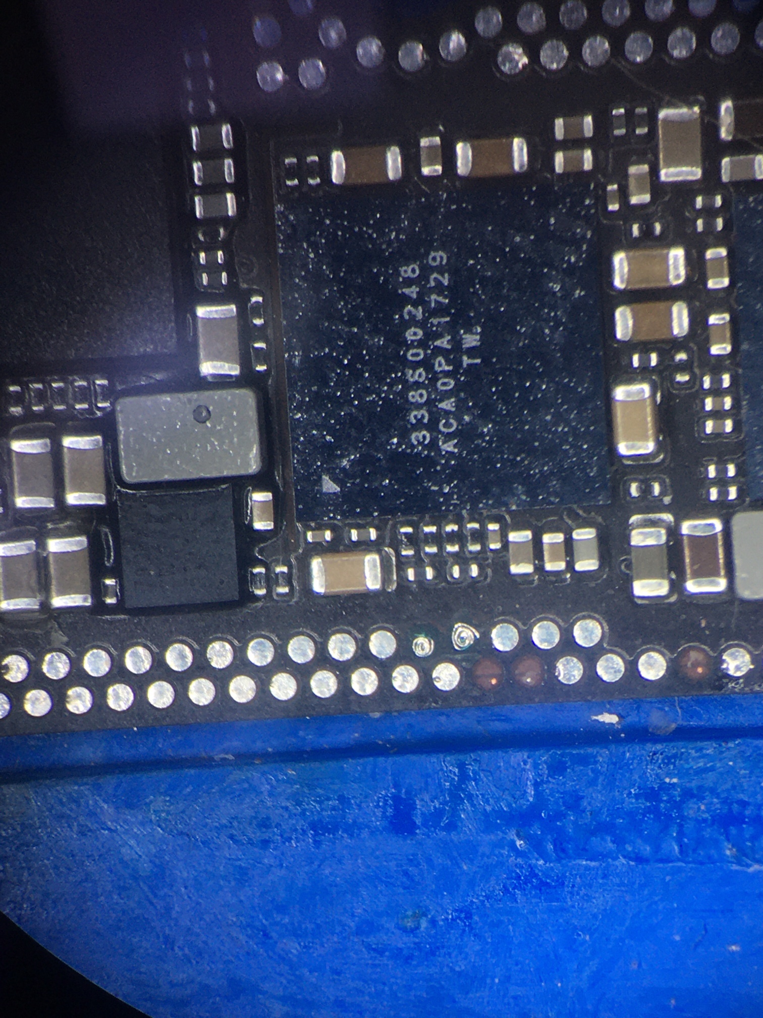

主板拆下来严重变形这嘴张的真大
分层
严重掉点飞好线
贴和300°风速40快去转对着边缘吹,
贴个完成发现头上变形可以用镊子压一下手劲不要太大也不要抖!按一会自然冷却后在松开
条件好的可以购买贴合夹具!
