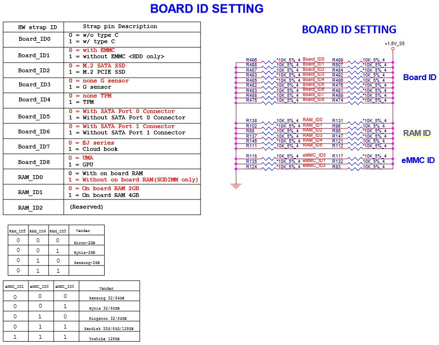

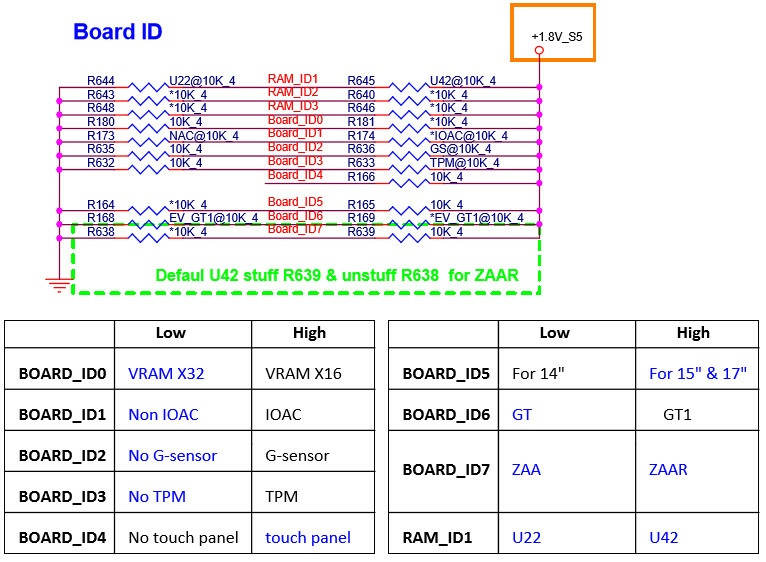

很多人碰到独显坏了,很多时候选择屏蔽独显来解决。但是很多人都是断电或者改一堆电路来解决。在设计板子时就有考虑过这些问题,所以有预留最简单的Board ID调整来实现,增加或者更换容量以及厂商等等需求。
如这块板子R176和R177只能上件一颗,R177上件线路就是低电平表示0,这时独显有效。只R176上件线路为高电平,这时集显有效。当然这些都是BIOS在后面支持的。
屏蔽显卡、EMMC、RAM、Sensor、TPM等等都可以,所以有需要的时候多研究一下图纸很有必要。

作者: 西东渝西    时间: 2020-5-30 12:58
akcn 发表于 2020-05-30 12:44
这样改,不用改bios吧。
不用改,BIOS读到ID状态会自动调整。
作者: 低凋、进行曲    时间: 2020-5-30 14:09
这样改更是麻烦,带配置表的还是少数
