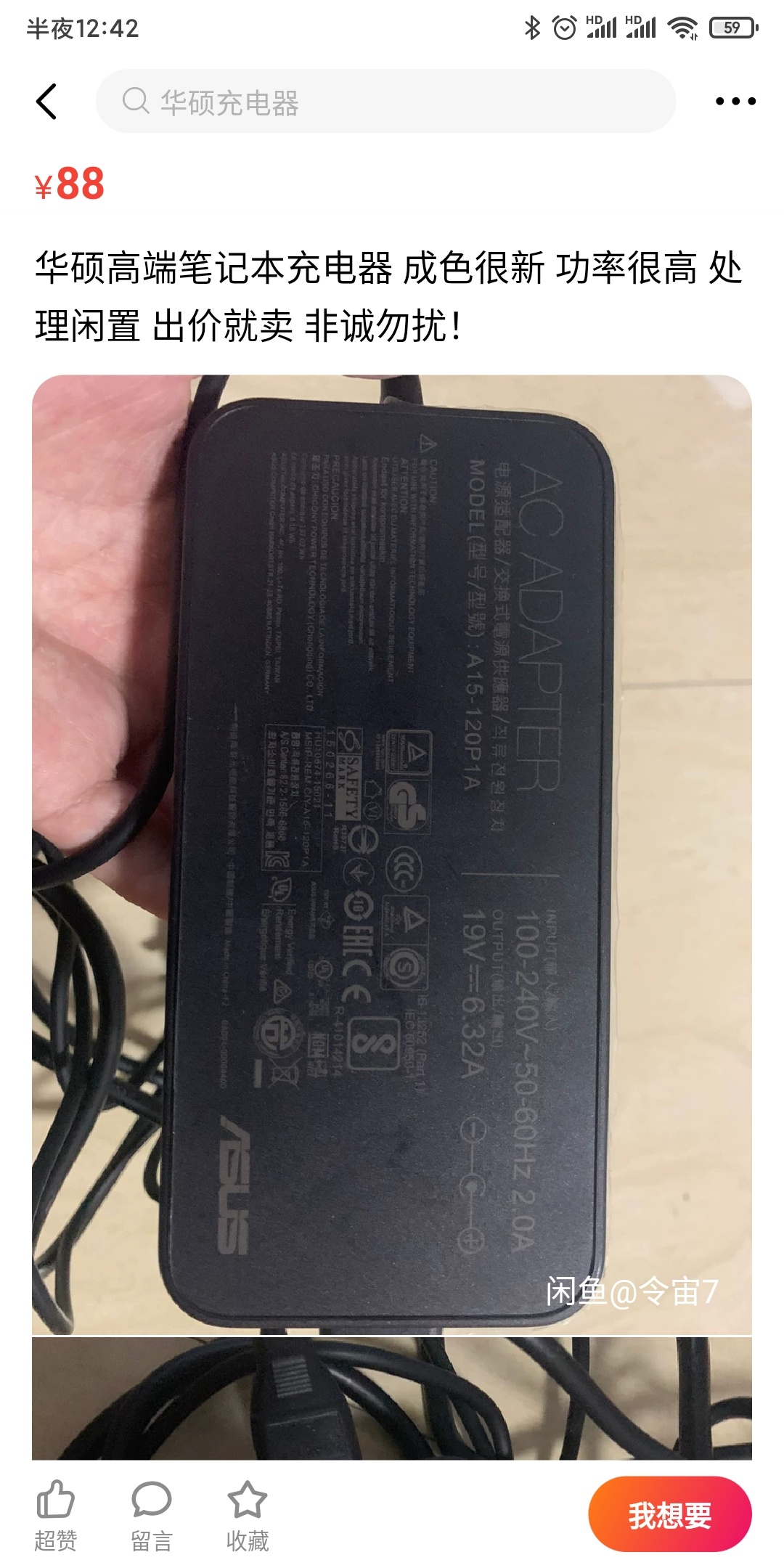

我收来的笔记本vm590l,手里有个19.5v 3a的充电器,如图,看到有卖6a的飞行堡垒充电器,问下好处坏处?会冲坏我的笔记本吗?性能会有提升吗?充电器,会根据笔记本的需求安排电流对吗?

可以用完全没有问题

电压一致,电流大于等于原来的都行,大一些最好,原配的发热都挺大的,大一些的抗用,输出电流小于原来的话,电源容易坏

不出问题可以用但对性能提升作用为0,机子一旦出现问题就可能会把问题搞大。

完全可以用,大安数的充电器是不会提升性能
作者: chenyang31    时间: 2020-5-31 05:43
电压必须相同一样,电流安数要等于或大于原来的电源适配器。

一样用,但性能没有提升,最多充电时间快一点
作者: TMDY    时间: 2020-5-31 06:13
没提升,也不会坏
作者: 极致科技    时间: 2020-5-31 06:18
在功率够的情况下不会提升性能,只是相对来说不容易坏

笔记本没有出故障时,对笔记本没有任何影响,性能不会有提升;当笔记本发生故障,特别是短路故障,他有足够的能量将您的笔记本烧得体无完肤!一般选不超过50%为宜。

功率大的充电器用起来更稳定,充电器损坏率更低。
作者: 鸠摩智2019    时间: 2020-5-31 09:26
电源的瓦数,是个能力指标。具体输出多少w,跟是由负载决定的。张三,最大可以扛起200斤的货物。李四,最大可以扛70斤。我们说张三比李四力气大。但不代表,张三干的活比李四多。

没什么用。。。。大的可以替换小的,小的替换大的不够用。。。大的功率大一点,不会满载,发热小一点。。。

不会有提升也不会损坏
