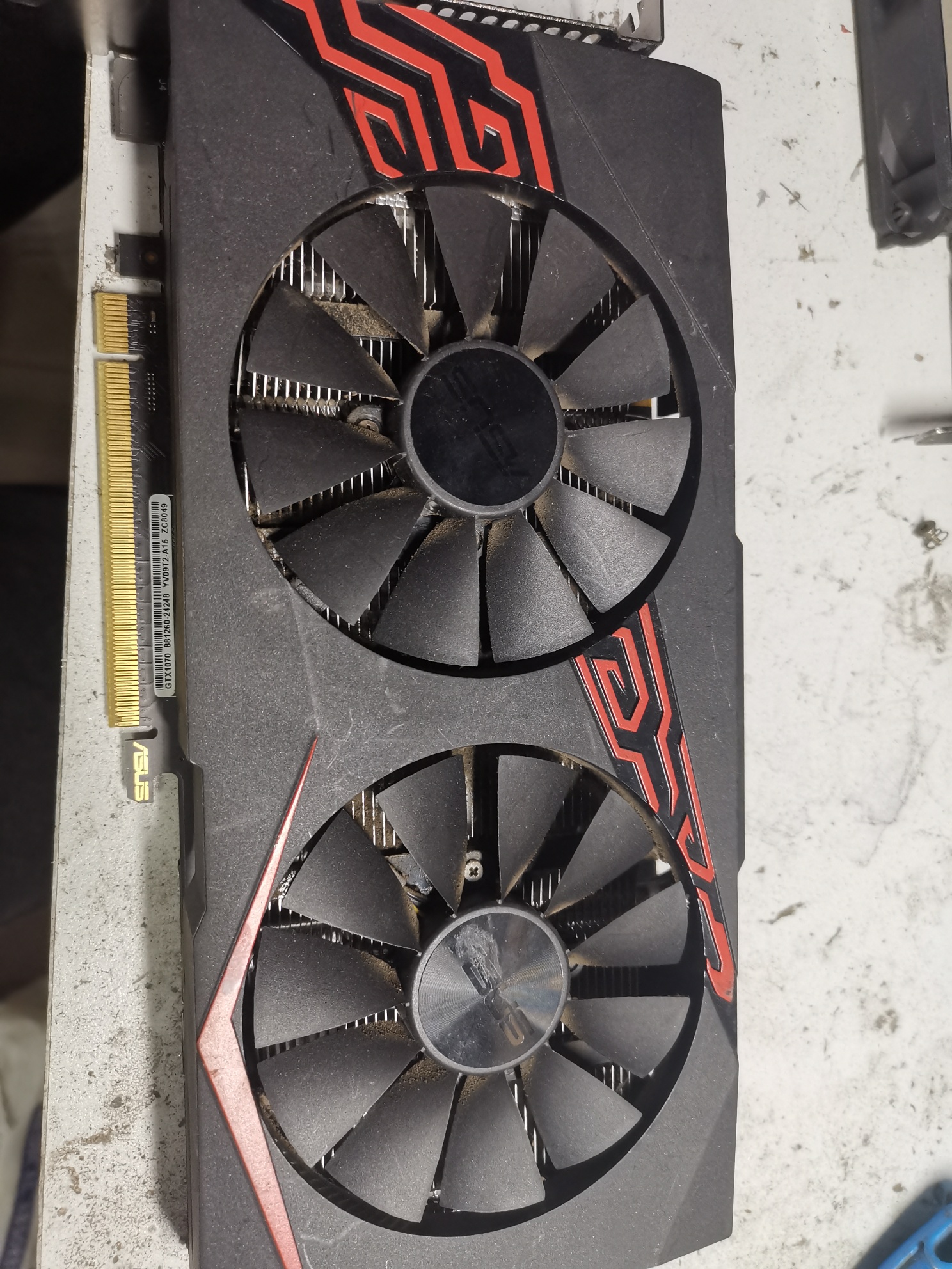

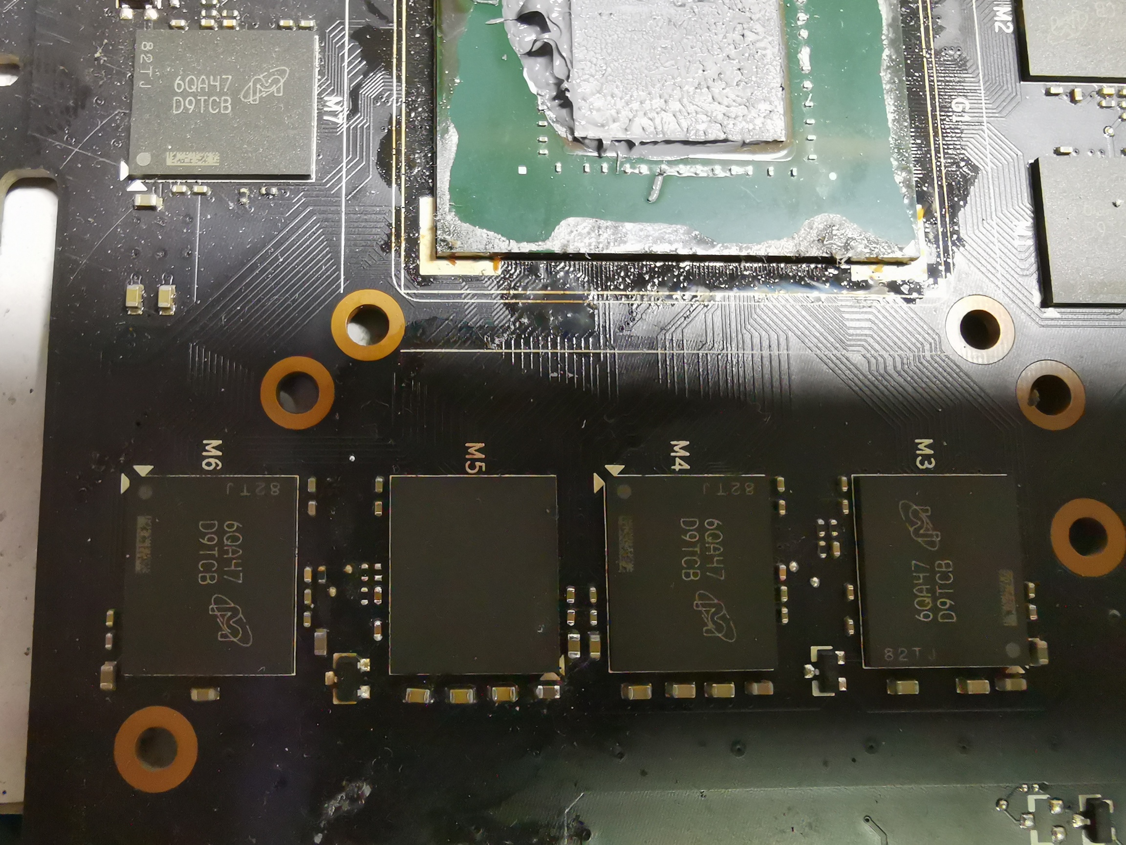

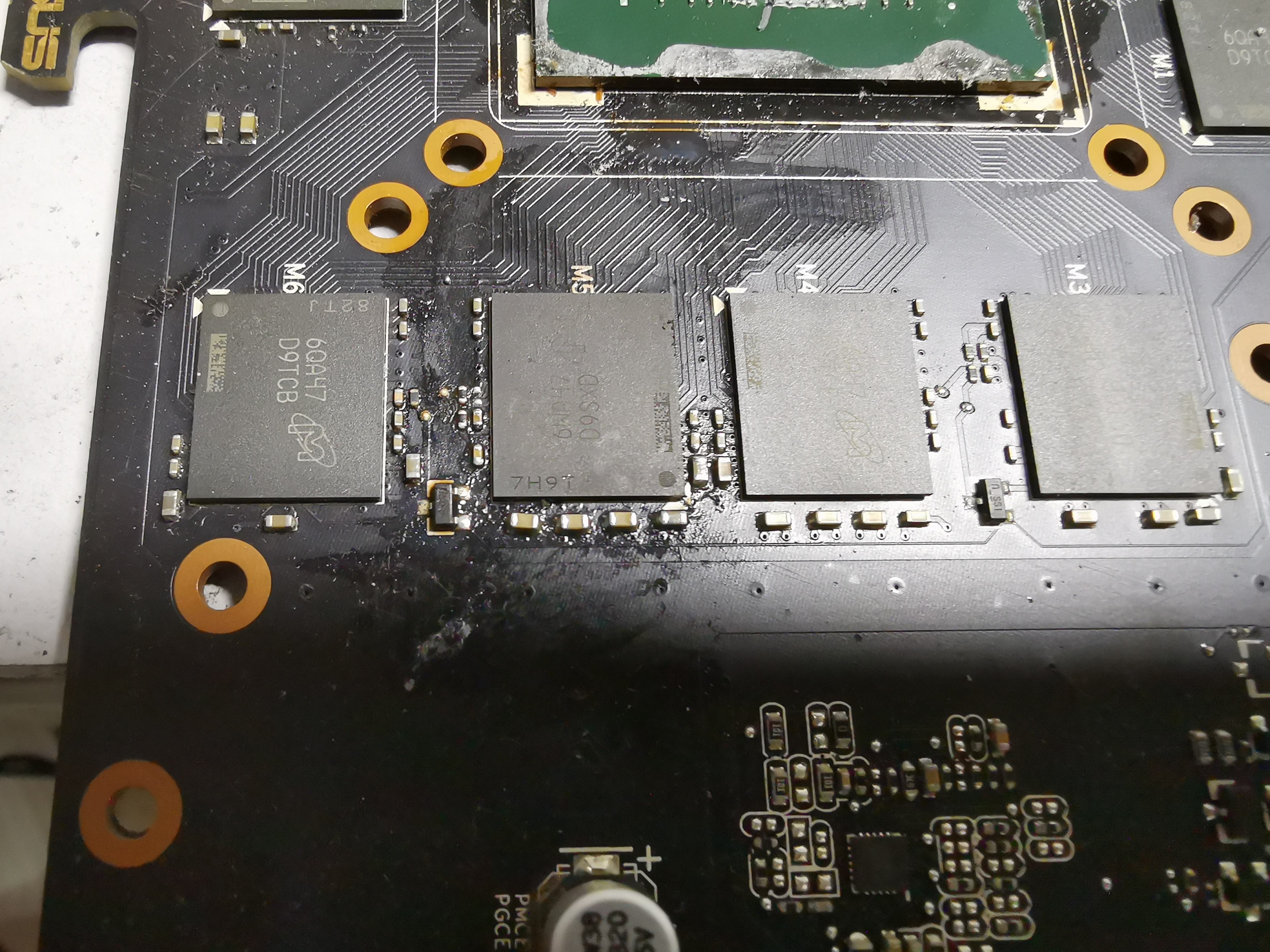

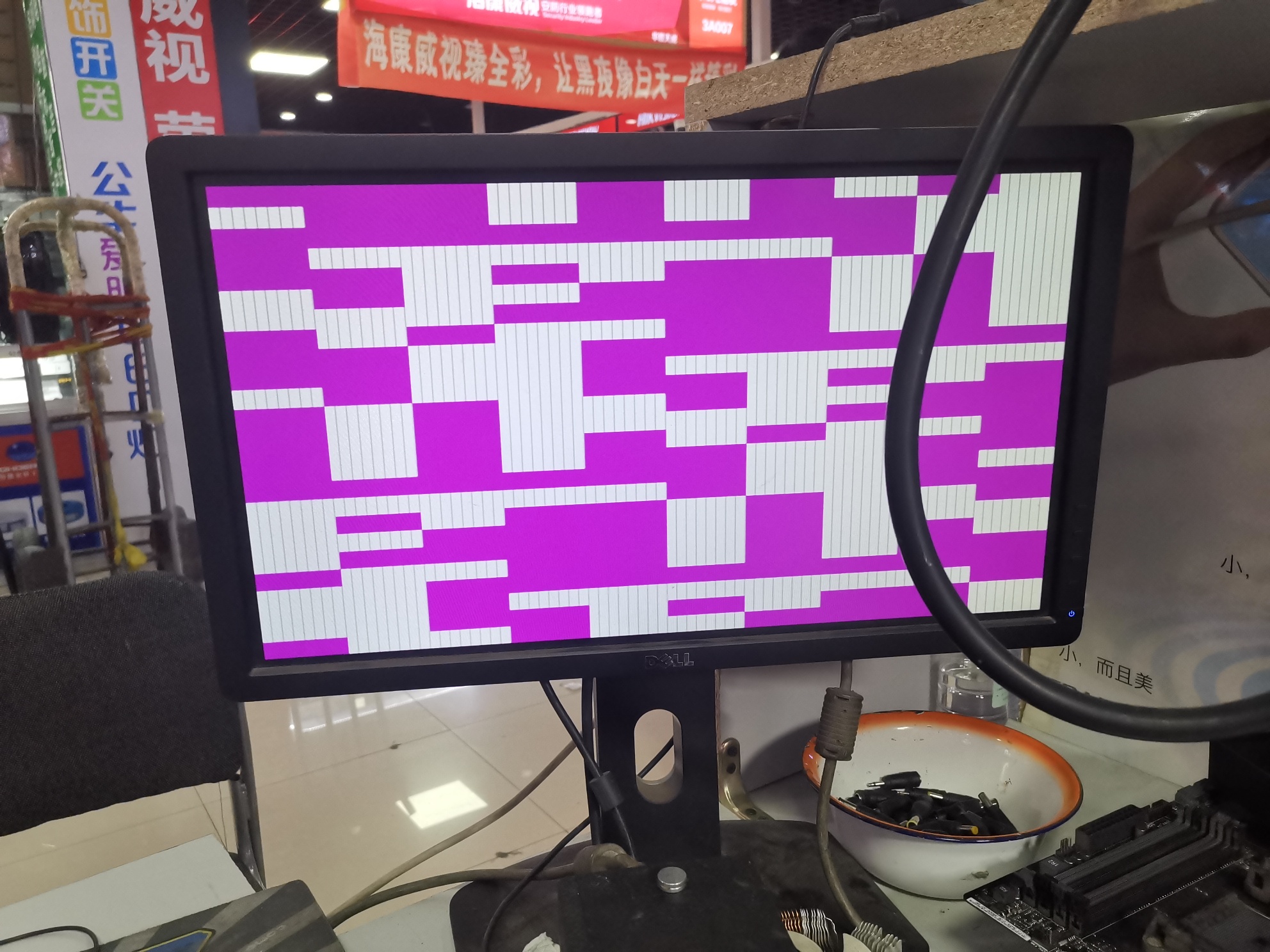

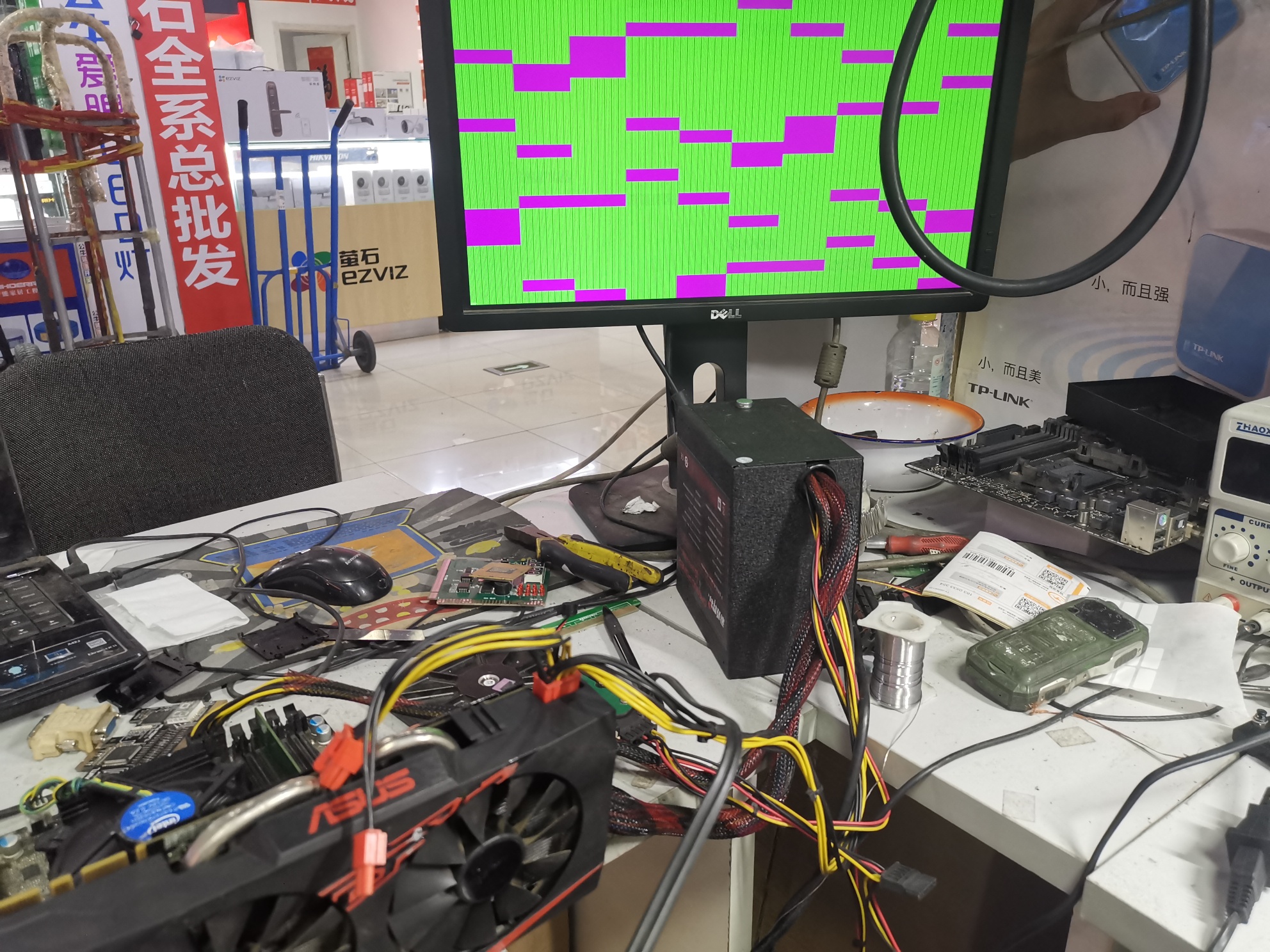

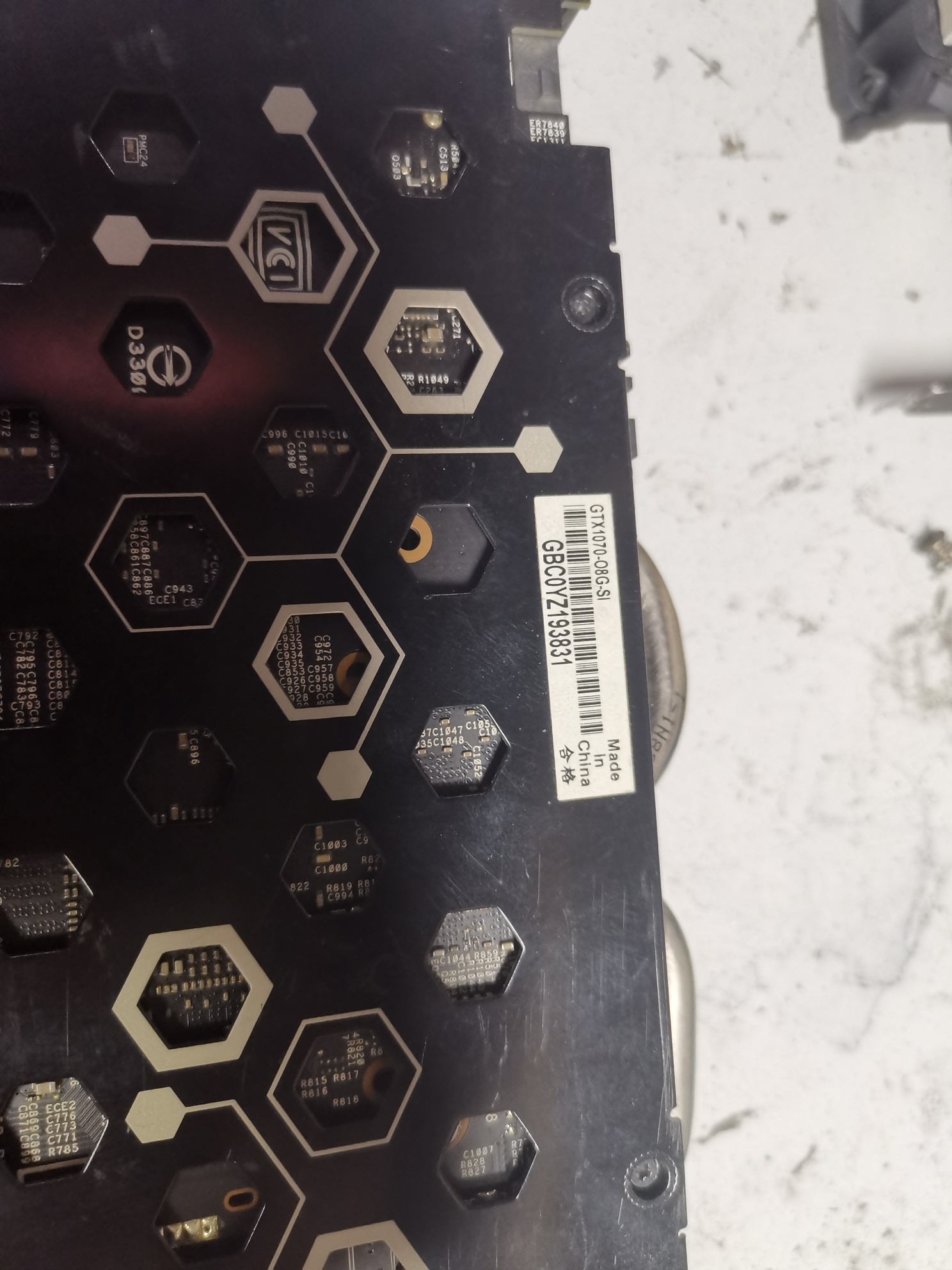

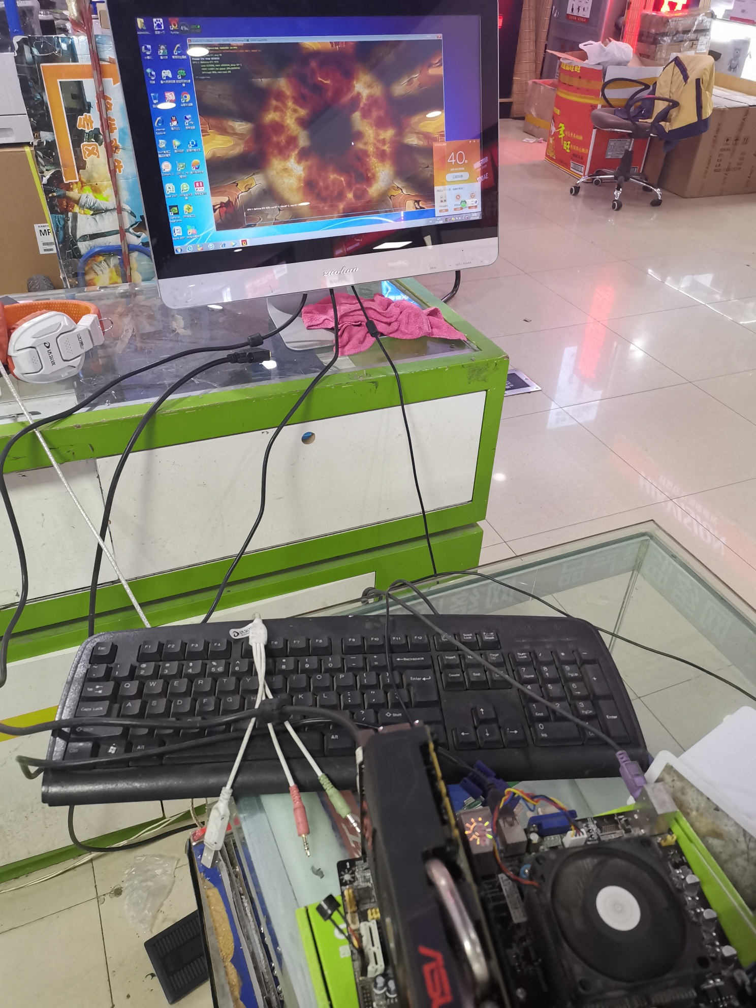

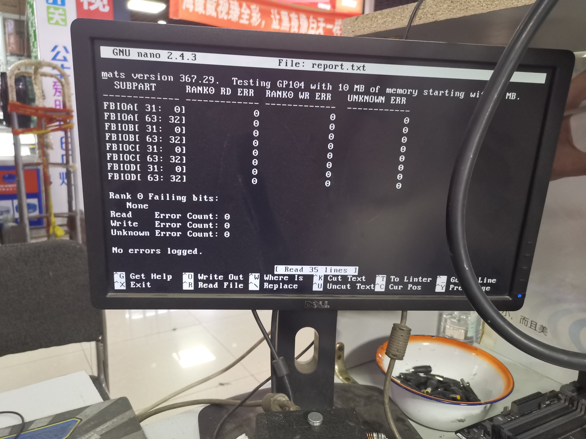

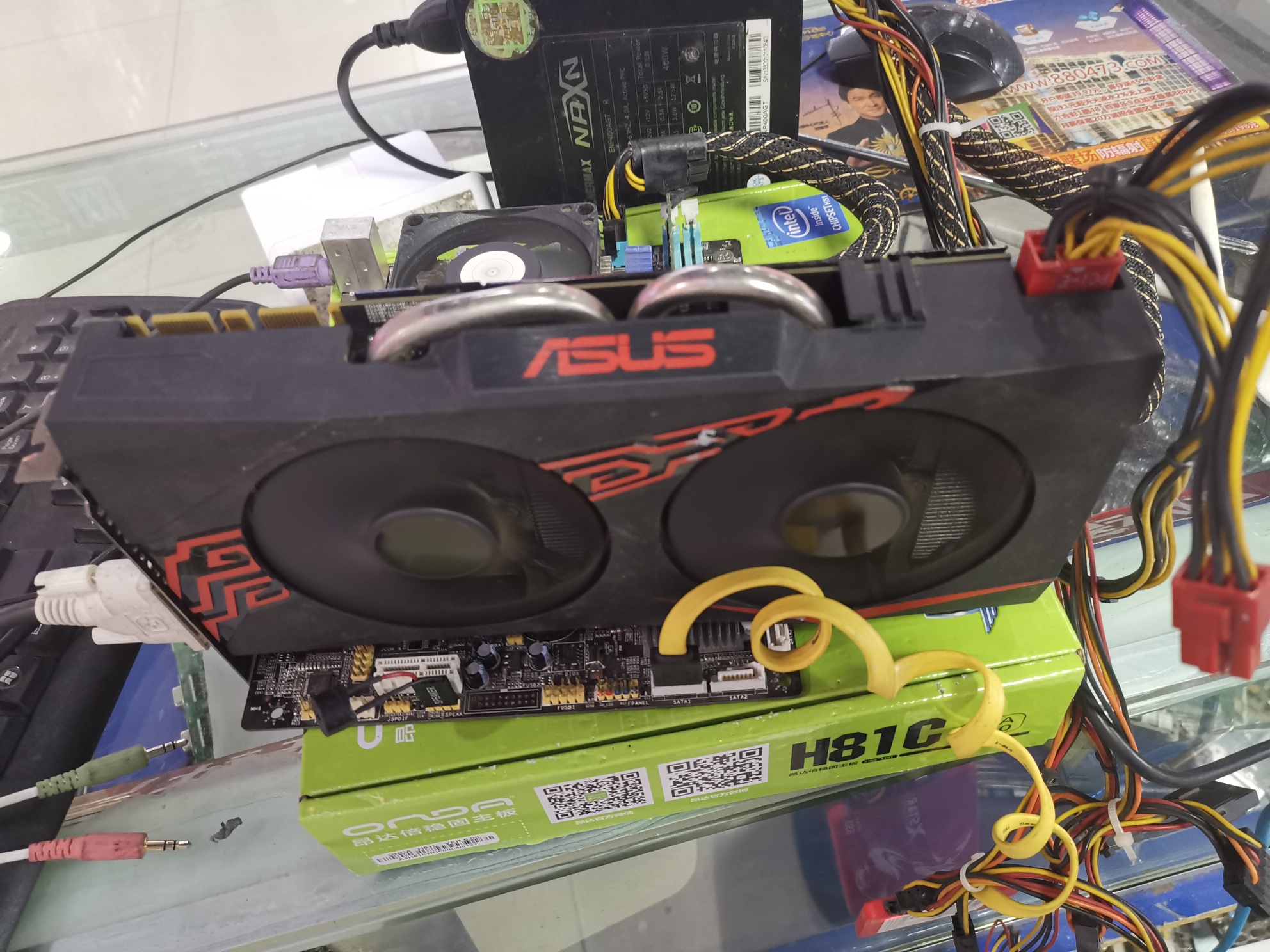

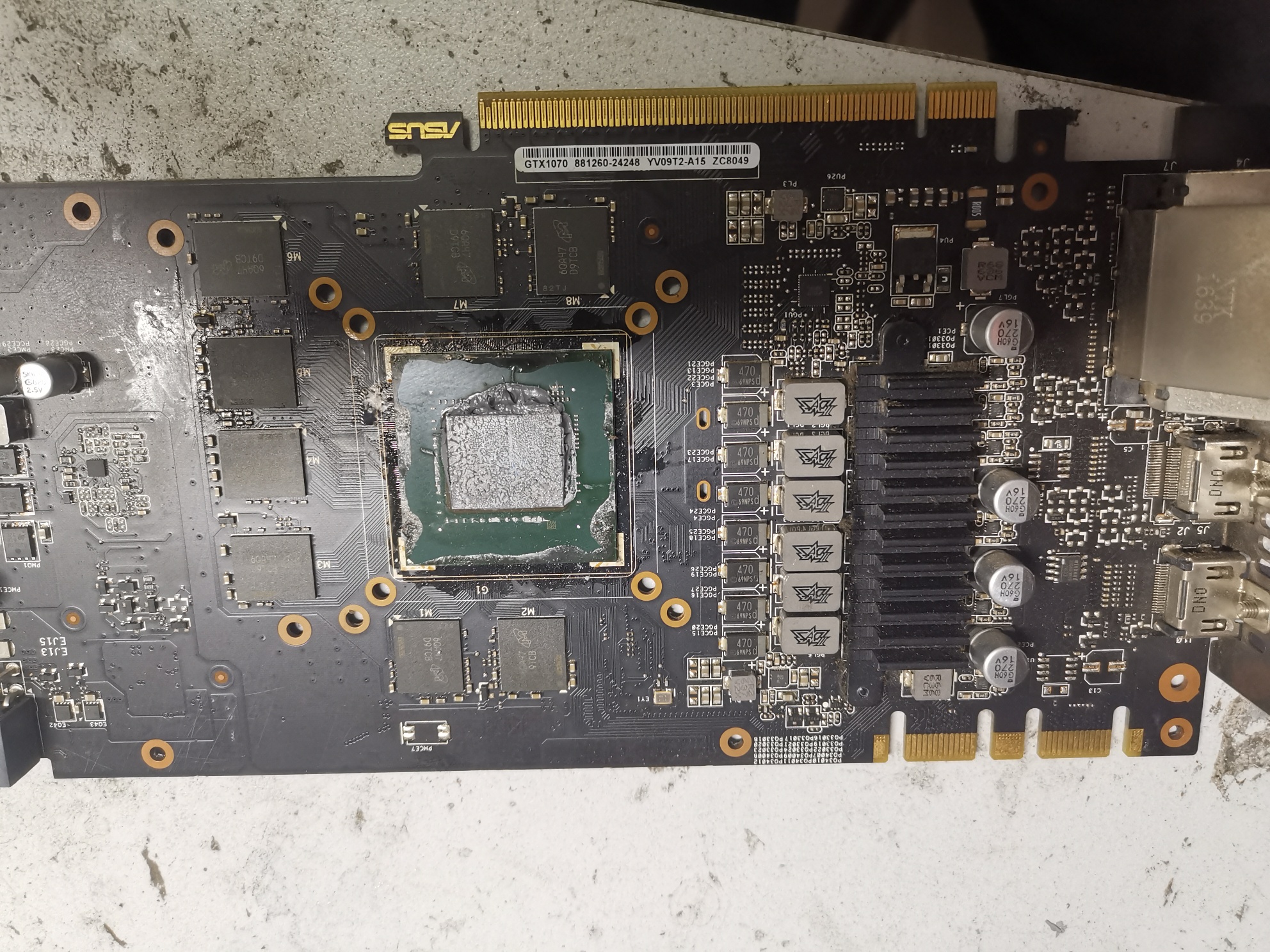

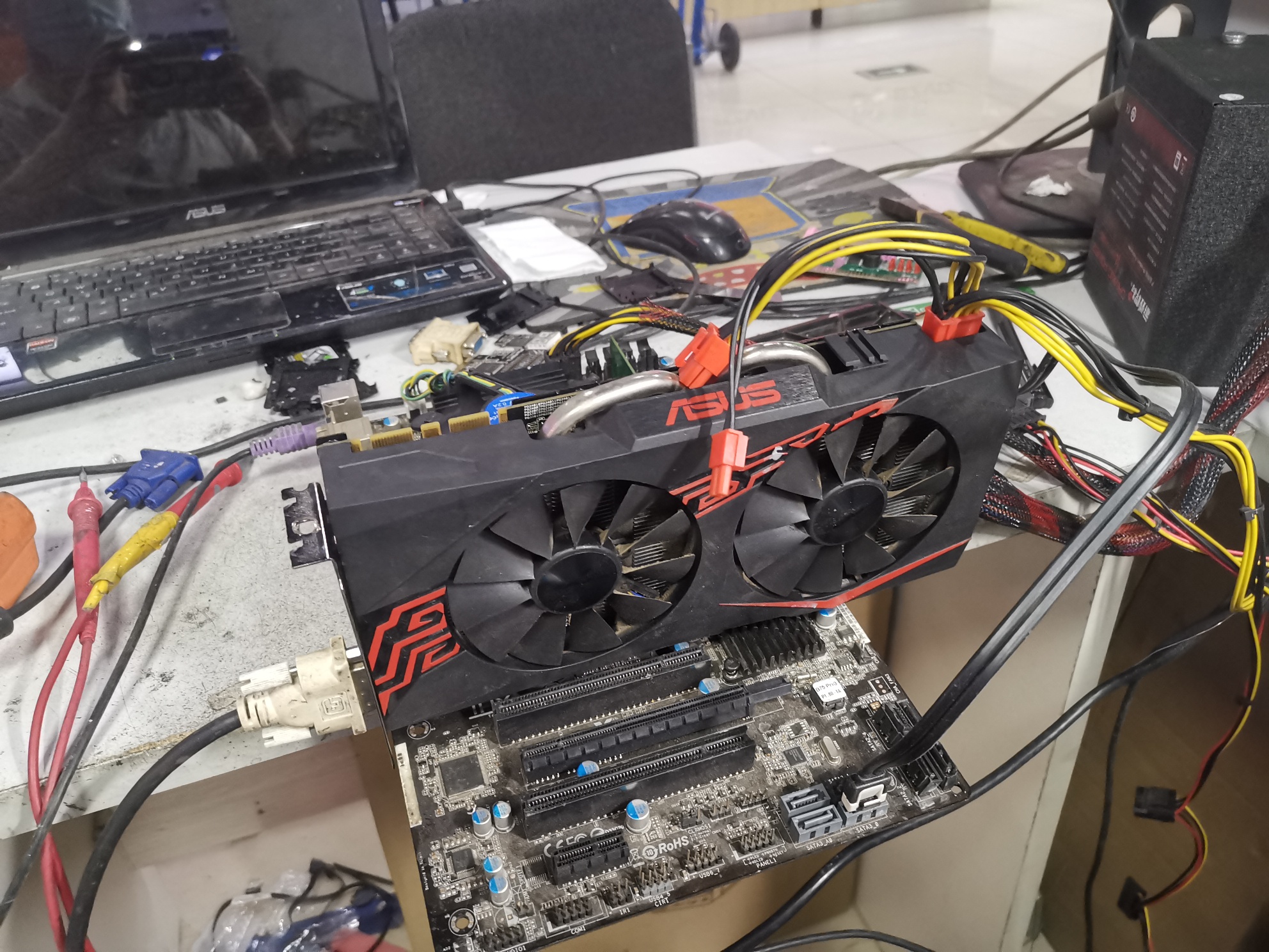

gtx1070显卡,花屏。经测试为b区第二个显存和gpu通讯报错,老规矩,先焊gpu。焊完无果,只能换显存了。:镁光1g颗粒d9tcb找来找去,没有,d9sxd倒是有,也不知道这两者有什么区别。只能先换上试试了,换上之后,甜甜圈一切正常。又小赚一笔。

是显存坏了

为什么要换显存,不是加焊显存?

先换显存,核心加芯后,卡不值钱
作者: 阿斯巴    时间: 2020-5-31 16:30
一般不都是重植显存不好使才淦GPU吗?
