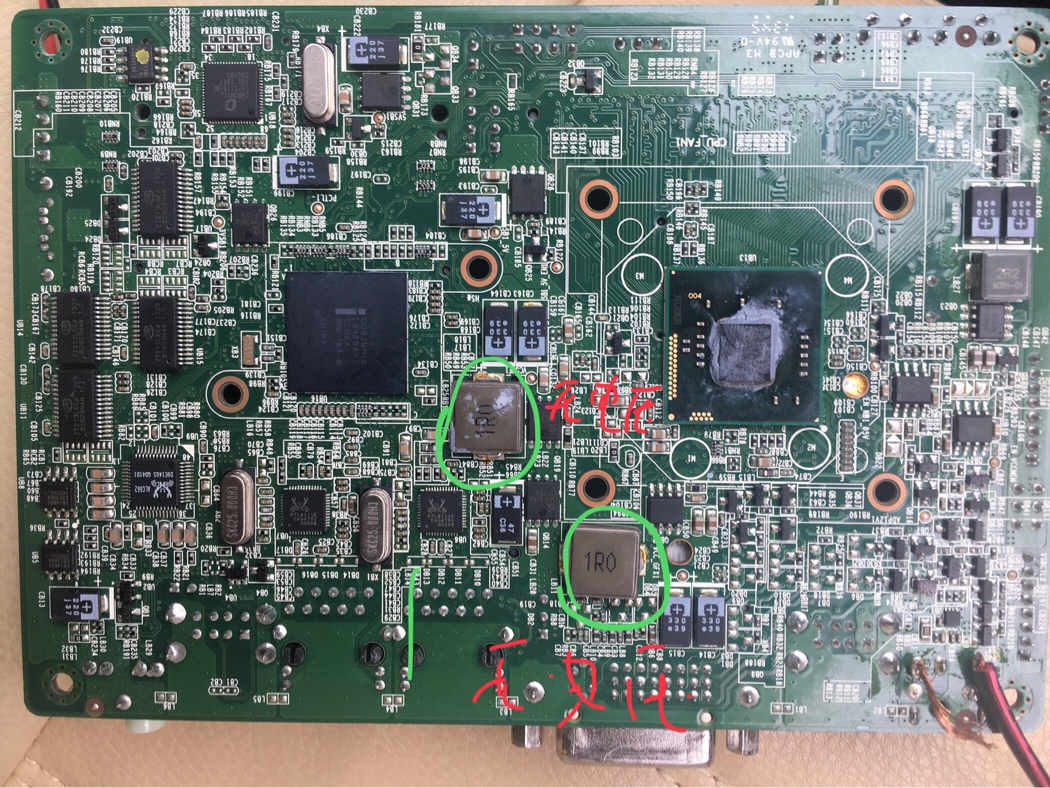

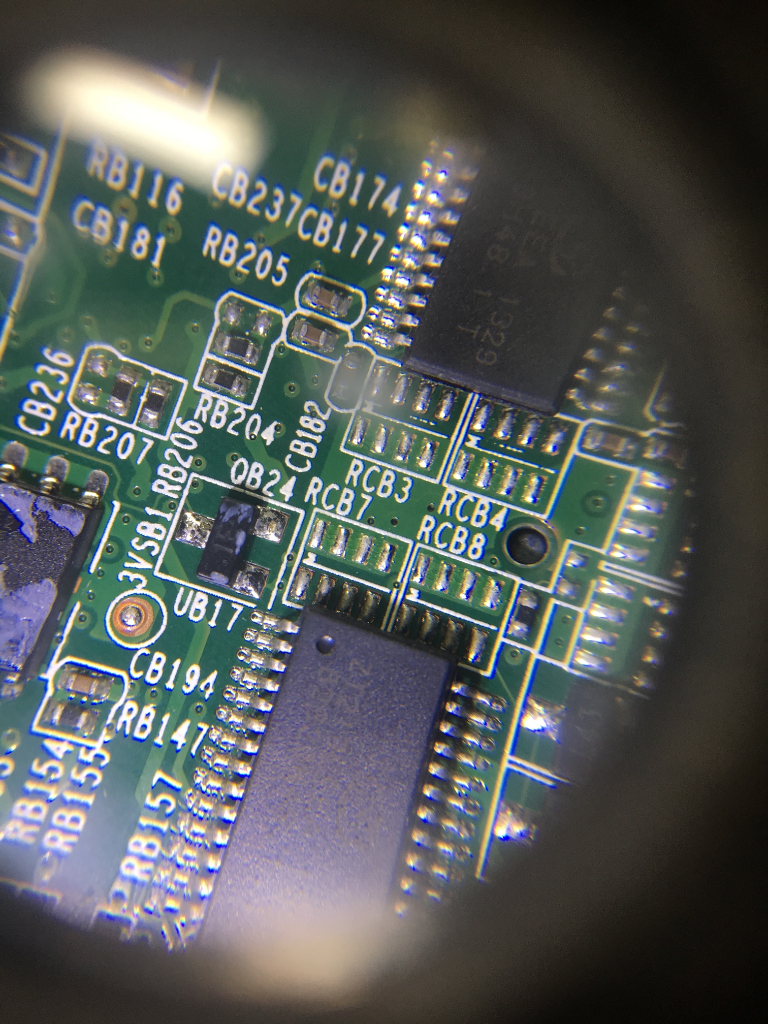

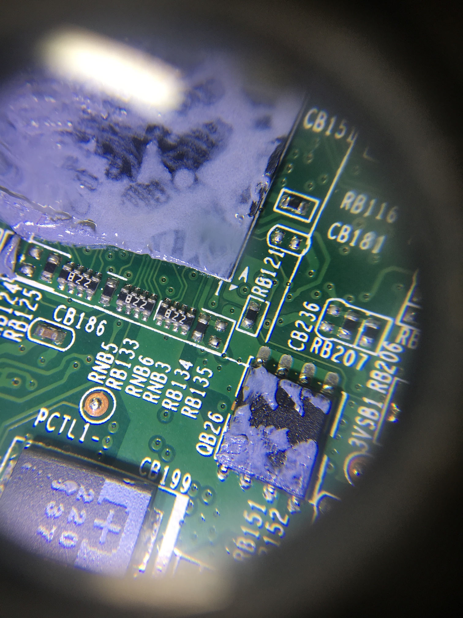

12v供电,查隔离保护mos管击穿,更换后vsb5vsb3无电压,usb供电压只有1。7v,内存供电0v,无电路图可查,正常的板子有led指示灯,不开机这个灯不亮,不知从何入手

公共点电压正常了么?之后再看3、5V的工作条件
作者: happil    时间: 2020-5-29 19:21
共公点12v是有的,但5v3。3v没有

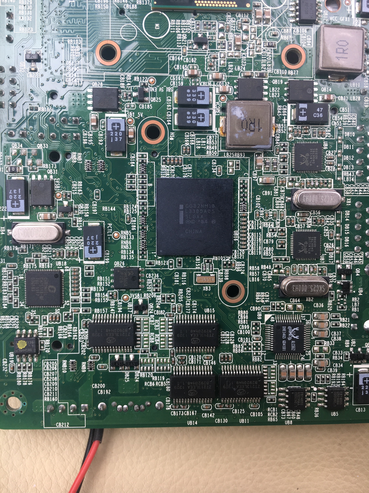

请问各位大神,这个板的ec和io芯片是否全部集成在桥内,找不到?

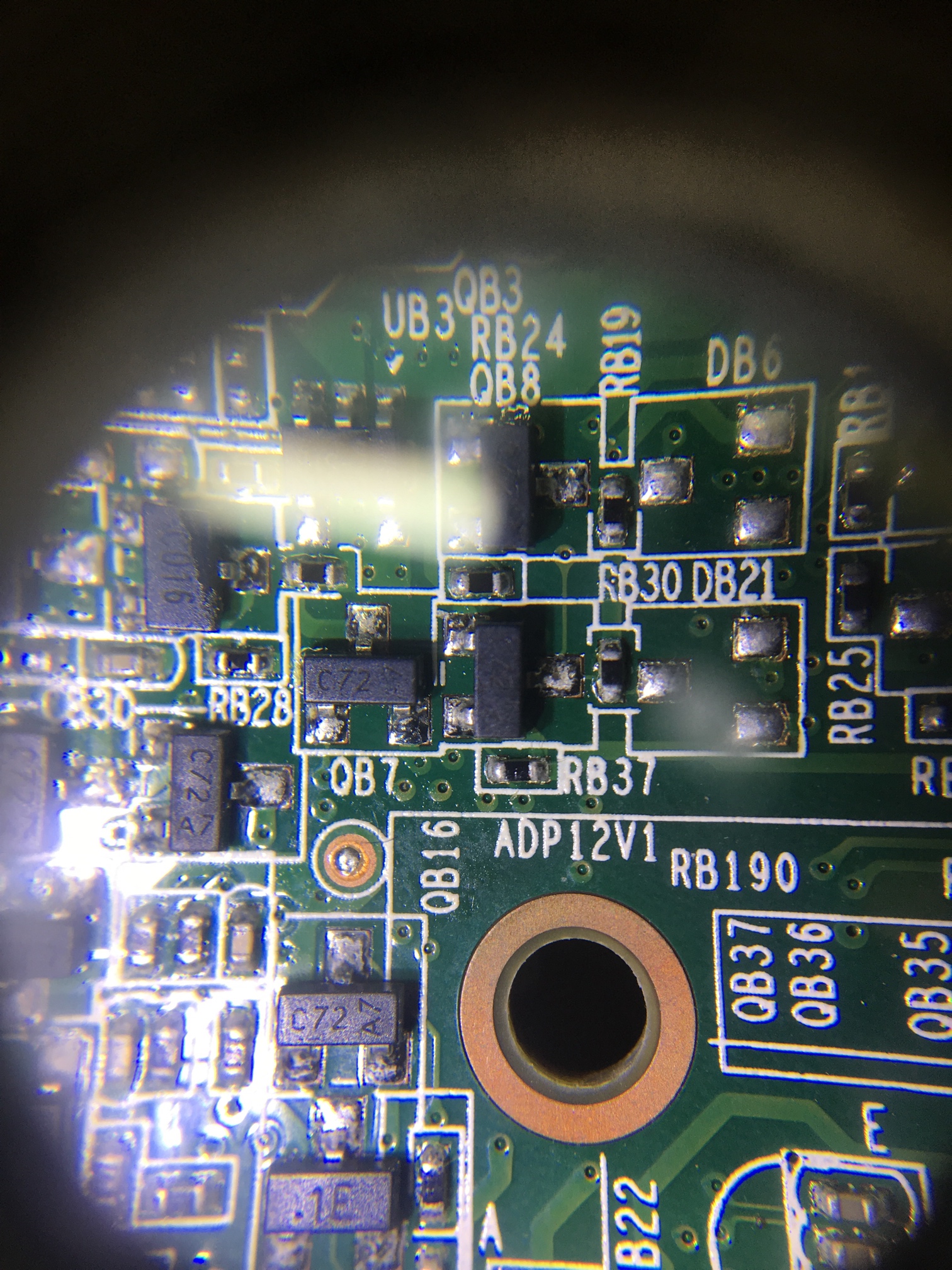

隔离场管击穿,说明后面有什么元件可能造成大电流,重点检查下DC接头那块 正反面的一些芝麻管,测量上有没有损坏的。还有IC芯片的主供电也要测量上阻值。

有一部分是公共点12v电容击穿,换了电容就开机了,有小部分3v5v换没电压的,这几十个板怀疑人为故意搞的,12v插48v上去烧了。
现在不明白的是3v5v产生电路是由哪里芯片而来,还是桥问题

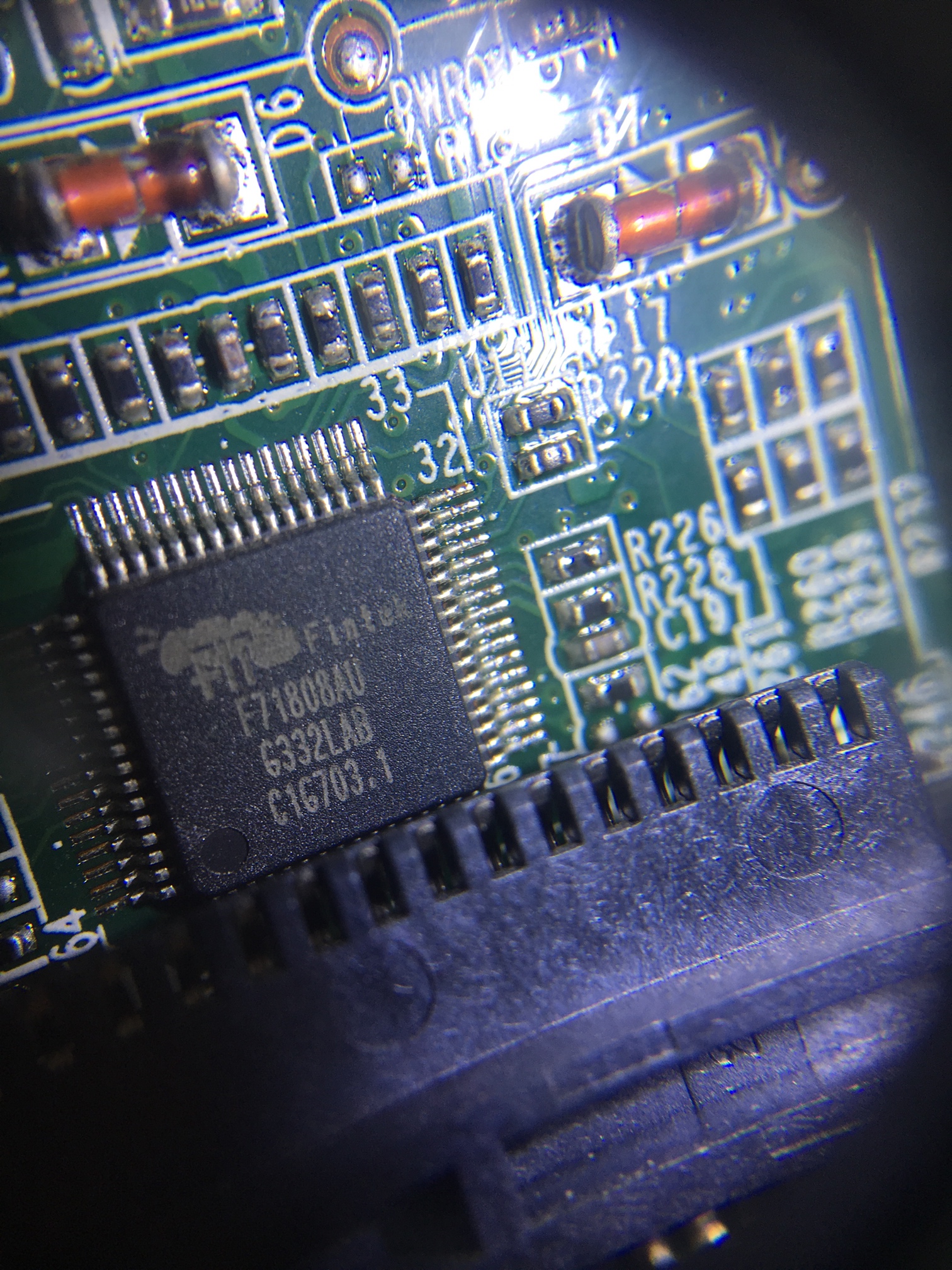

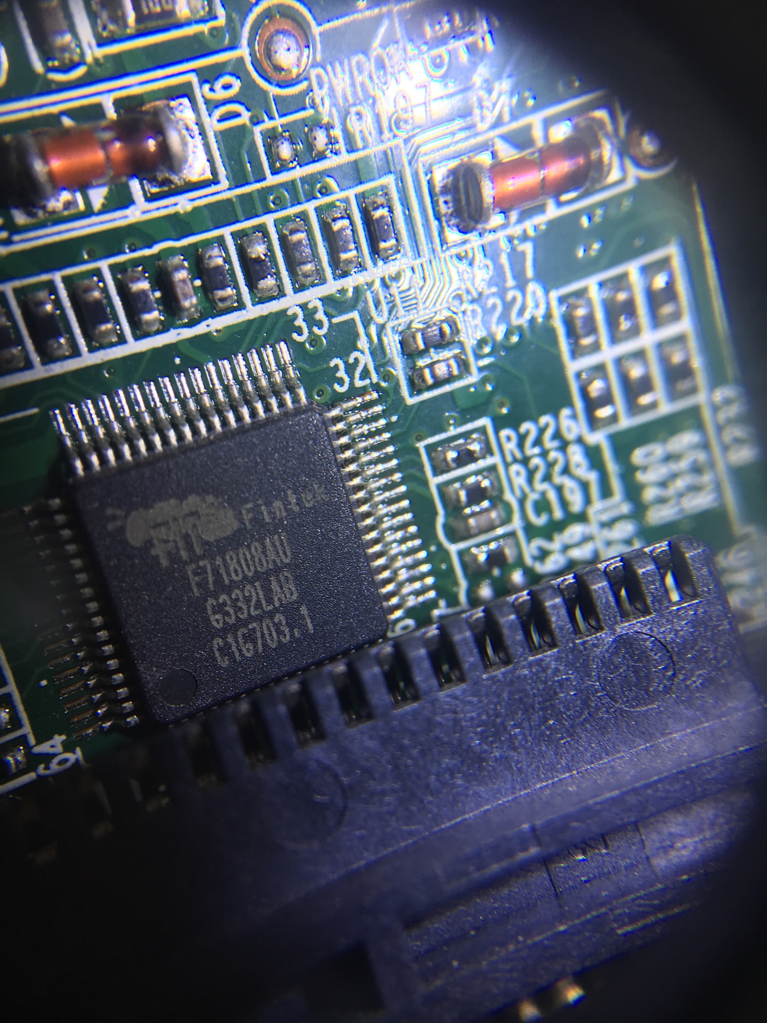

不知哪里是控制芯片,上面印20 EH的,查不到型号
作者: happil    时间: 2020-5-31 00:44
这个芯片什么功能的?
作者: happil    时间: 2020-5-31 00:57
所有测试点,除了公共点有12v其他的没电压

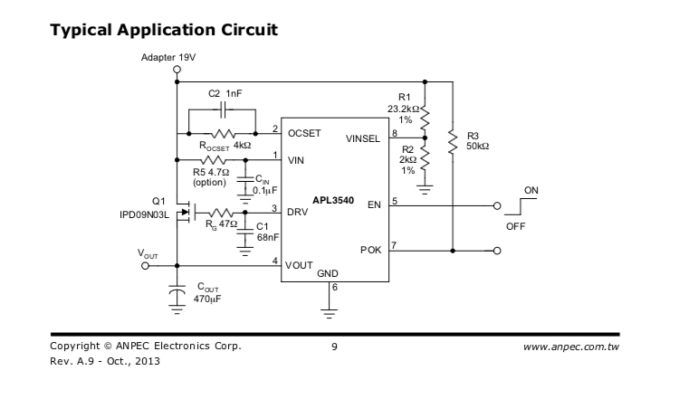

作者: 王凯军1    时间: 2020-5-31 09:33
20= 芯片 本人建议参考TPS51123芯片来维修
作者: 王凯军1    时间: 2020-5-31 09:35
我们这边的游戏机板大部分用得待机芯片就这个型号 芯片组是一样的525cpu
作者: happil    时间: 2020-5-31 21:30
查了电路图,很像是这个型号。明天测试一下电路再上来汇报

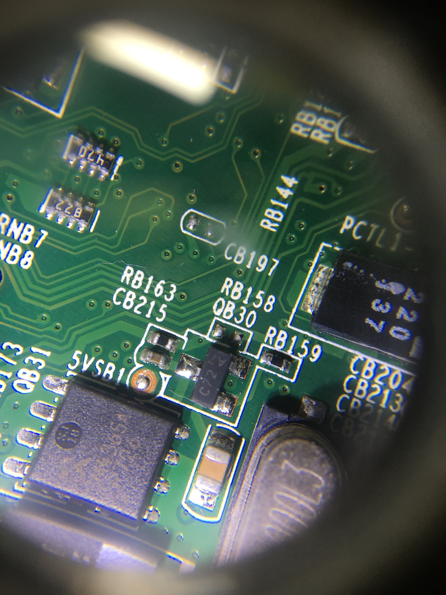

感谢各位热心帮忙,已查出是公共点电容问题,导致3v5v电压不出,另一个是待机电路一个8脚小管子的保险丝熔断,没有vin电压,隔离保护管也不起作用,b+12v不完全导通,mos开启电压才9v,从另一个板拆换待机小管,换上保险,正常亮机了
另一个这个板的公共点电容真的很垃圾,10个坏9个。还有烧穿的,耐压不够,在华强买了200个0802的电容25v4.7uf。换4个上去,3v5v稳稳的!
