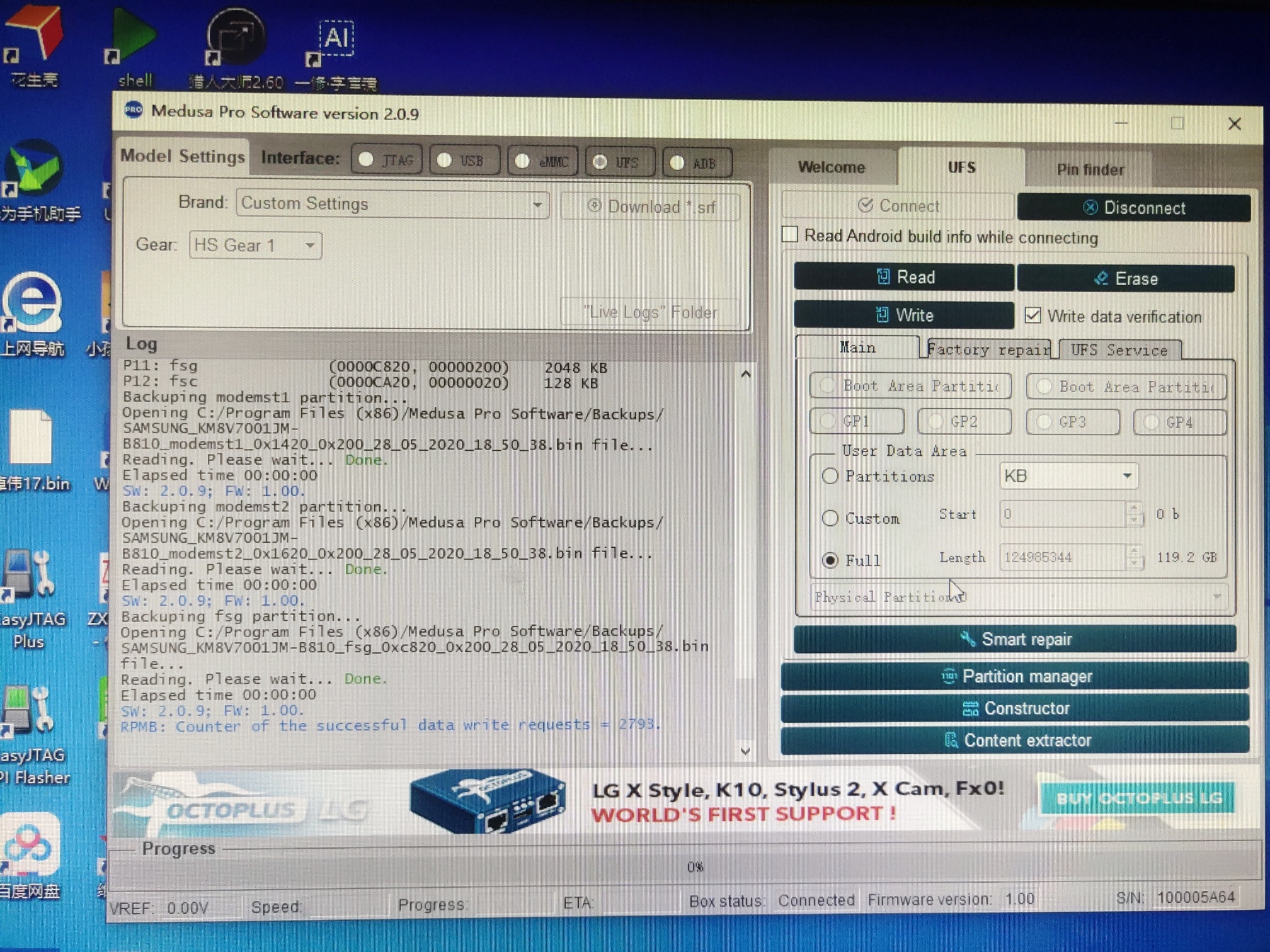

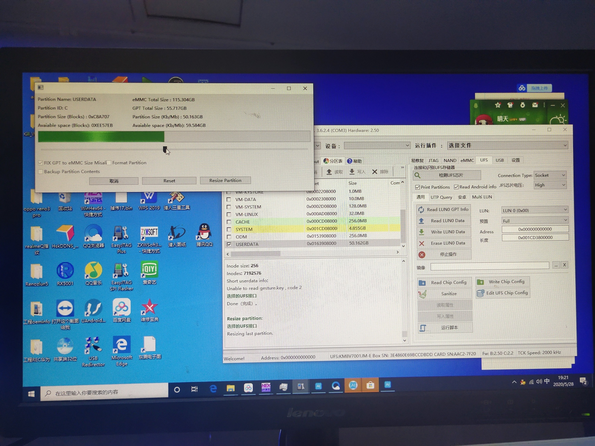

标题: OPPO救砖 K3 写全字库 [打印本页]
作者: 秦圣红    时间: 2020-5-28 22:00
标题: OPPO救砖 K3 写全字库
今天分享K3 救砖教程,同行已经拆过字库。现在不开机。
这种情况直接写全字库,
写全字库并不是真正的写整个字库文件,而是把影响开机的分区写进去就行了。这种直接写两个分区就OK了,Lu0和Lu4 。其他不用动,也不用备份基带什么的。
这里我提醒一下维修的朋友,不要买什么一修字库管理平台,垃圾的一比,字库资料不全,而且每天还限制下载次数2次。我就下载了一个K3的字库,发现不好用,文件都是分开的,还要一个一个写,就准备下载字库市场里面的另外一个字库,结果就提示限制下载次数了。然后我跑到官方群吐槽了一下,就被管理员禁言一个小时。什么垃圾玩意。
言归正传。
美杜莎打开联机后,选择Full,然后点上面的write,这个时候就会跳出分区,然后我们选择每个分区对应的文件。我这里用的全字库资料是别人分享的,直接可以写整个分区,非常快捷方便。
勾选完毕后,点击OK,就开始写资料了。静静地等待一下。
接下来,我们需要调整一下用户分区,这个时候,要换另外一个编程器,Easy,打开后,找到USERDATA,我们看到只有64G,这个肯定是不对的。这个时候我们要用调整的功能,重新校准这个分区,调整到最大。这个地方要是容量不对,就会一直重启的。
搞完了就直接装字库,开机。
作者: wugp811010a    时间: 2020-5-28 22:59
手机号码搜不到你的微信
作者: jyou    时间: 2020-5-29 09:10
只写lu0 lu4的根据是什么??
作者: 秦圣红    时间: 2020-5-29 09:45
wugp811010a 发表于 2020-05-28 22:59
手机号码搜不到你的微信
18872486814
作者: Y.Y维修    时间: 2020-6-4 22:56
东震电子工具箱里面有很多手机型号的工程包,可以关注一下
作者: keyism    时间: 2020-7-19 12:43
全字库备份的为什么还要调分区
作者: cds0316    时间: 2020-7-25 09:58
为什么先要美杜莎写入全字库,使用easy不可以写全字库吗?
作者: 秦圣红    时间: 2020-7-26 22:54
cds0316 发表于 2020-07-25 09:58
为什么先要美杜莎写入全字库,使用easy不可以写全字库吗?
美杜莎用来写全字库速度快,Easy是用来调整用户分区大小的。如果一开始备份了原来底层的GPT分区,也可以不用调整。
作者: lee1988    时间: 2020-7-28 09:52
一修字库管理平台流量限制了,太多人下载服务器吃不消
作者: 明月浪子    时间: 2020-7-28 14:47
高手写字库的
作者: 明月浪子    时间: 2020-7-31 10:45
Y.Y维修 发表于 2020-6-4 22:56
东震电子工具箱里面有很多手机型号的工程包,可以关注一下
什么东东啊,想了解一下
作者: ankey826    时间: 2020-8-17 16:00
感谢楼主分享经验,学习收藏了
