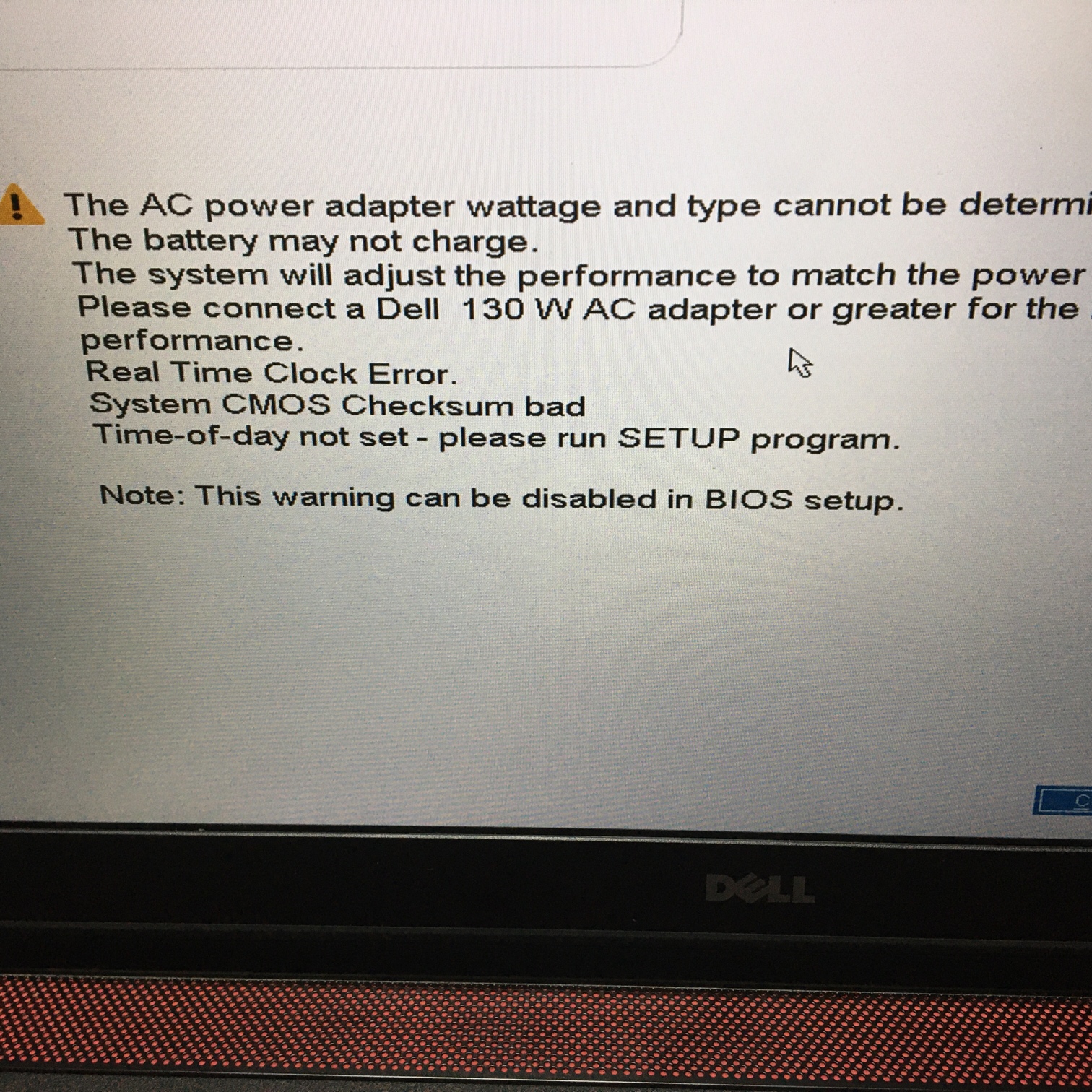

        故障原因:RTC电路电容漏电引起RTCRST电压过低。
        掉电能重新开机,出现下图故障信息,电源适配器报错请忽略(可调电源)。

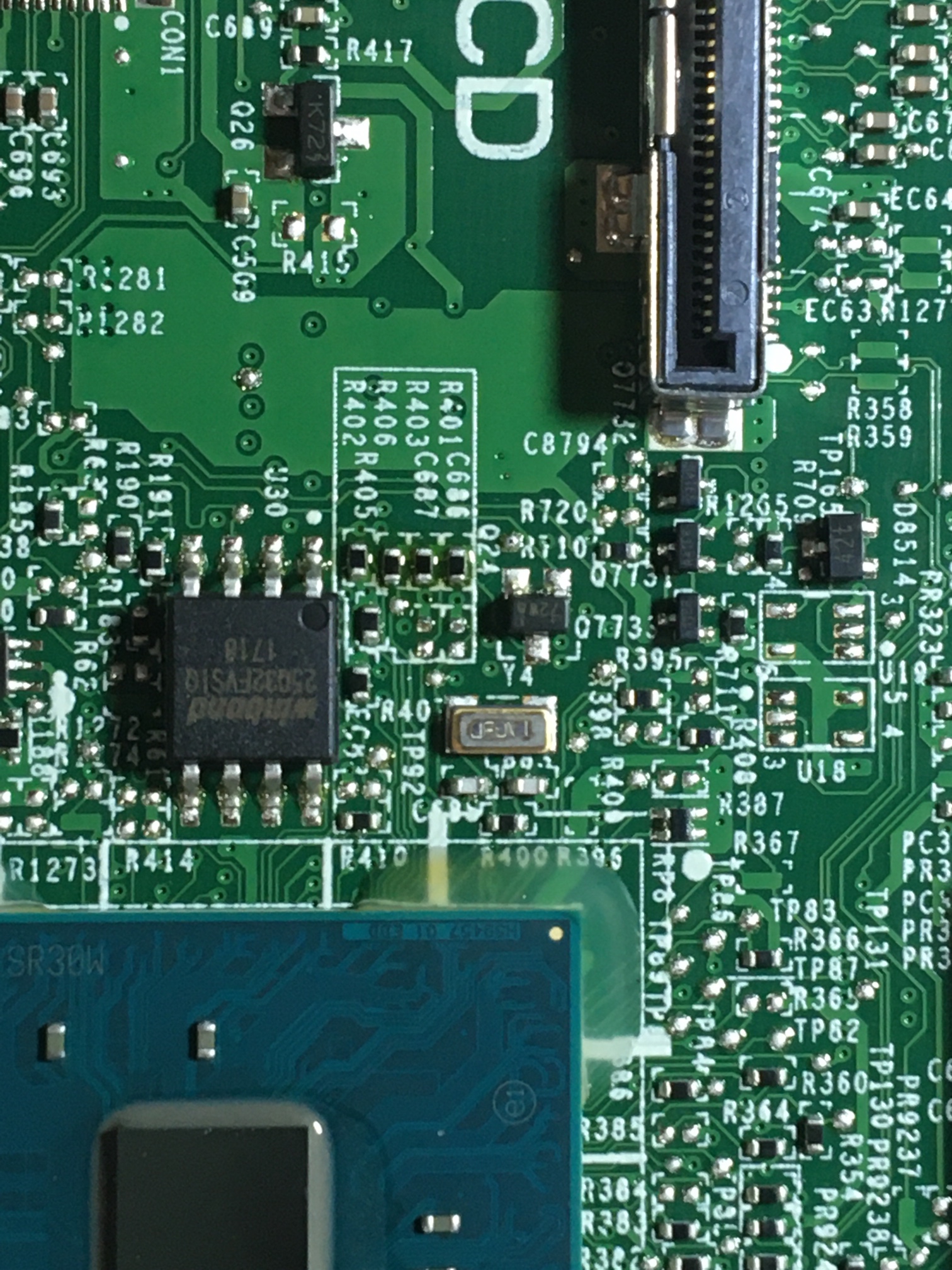

         此故障现象与清除CMOS 后重新开机一样。本着先易后难的原则,裸板测量RTC电路相关电压发现CMOS电池电压有3V,R401 、R402两个电阻一端为3V另一端仅有2V,凭经验确定其中一个是RTCRST,试着折掉下图中的C686 和C687,测量R401、R402两端电压恢复正常3V。后来查点位图确定R401为RTC复位。
经过拷机不再掉电,故障修复。

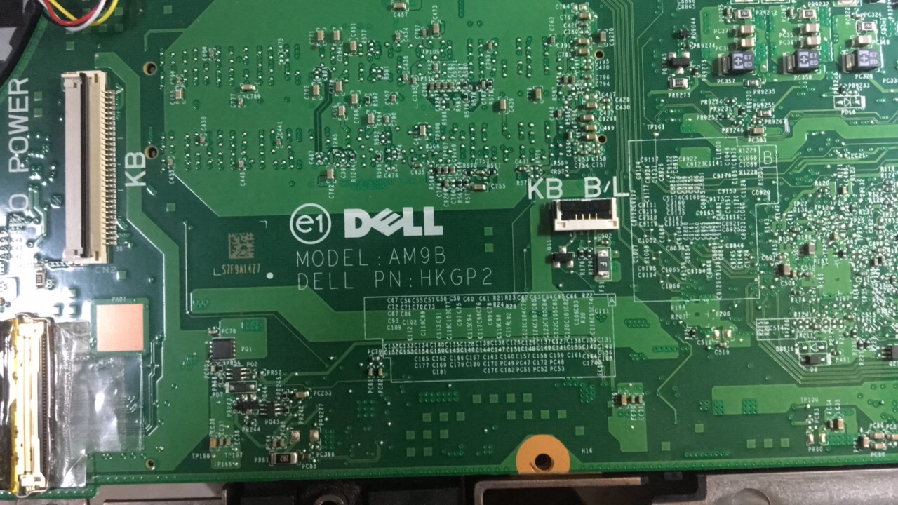

作者: 高邮翔飞    时间: 2020-6-10 20:45
今天又遇一台RTC电压低于2.4V,不能触发是同样的故障原因。
作者: 高邮翔飞    时间: 2020-6-10 20:47
附上版号

作者: 菜鸟心    时间: 2020-6-11 09:19
AM9B,这款好像是有这个通病,我碰到过三台了,都是一样的问题

作者: 18079990556    时间: 2020-9-17 14:05
楼主是不是把R403错写成R402了 ??
