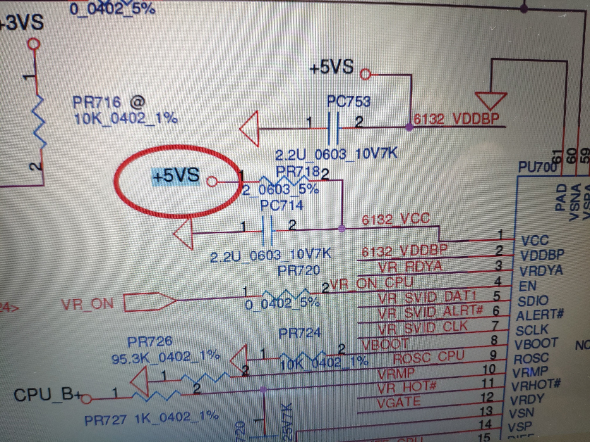

先来说说7声问题,英特尔7声就是不认CPU。当然要看电流来判断 我这台开机电流0.45左右 无CPU供电 接着7声报警。开始没多想就直接刷BIOS 加焊CPU供电芯片 结果还是一样。好吧 这次打开图纸对下芯片工作电压 开启3.3有 主供电5V好像不正经啊 只有3.7左右。接着这个电压在其它地方都不正 光驱 南桥 ce 都不正经 那就肯定了源头发出的问题。查到这个开关管没原全导通,加焊了这个小地方 开机电流直上 维修结束等收钱。
作者: joli3000    时间: 2020-5-28 21:24
加焊什么了  我咋没看明白
作者: 王凯军1    时间: 2020-5-28 21:33
是隔离保护电路吗?

作者: ccyccy    时间: 2020-5-29 11:06
是控制极上电阻问题 电压不够所以管子没法完全导通 把电阻刮开氧化补焊。
