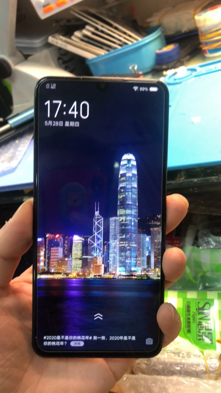

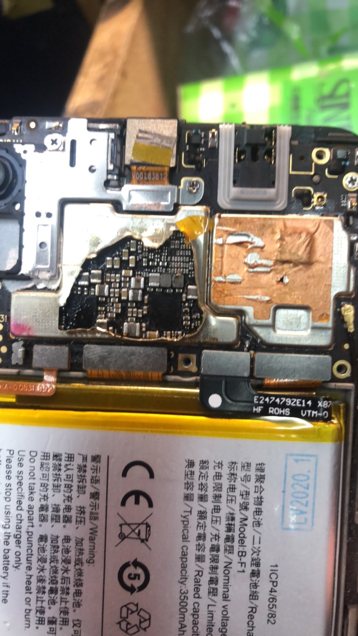

3.5v电池装进去,显示37%。
3.7v电池进去,显示99%。
换了主电源都不行。检测脚更不用提了
作者: 爱蒋大伟    时间: 2020-5-28 17:43
稳压电源3v都能开机

电池电量检测出问题了,看看电阻是不是损坏了
