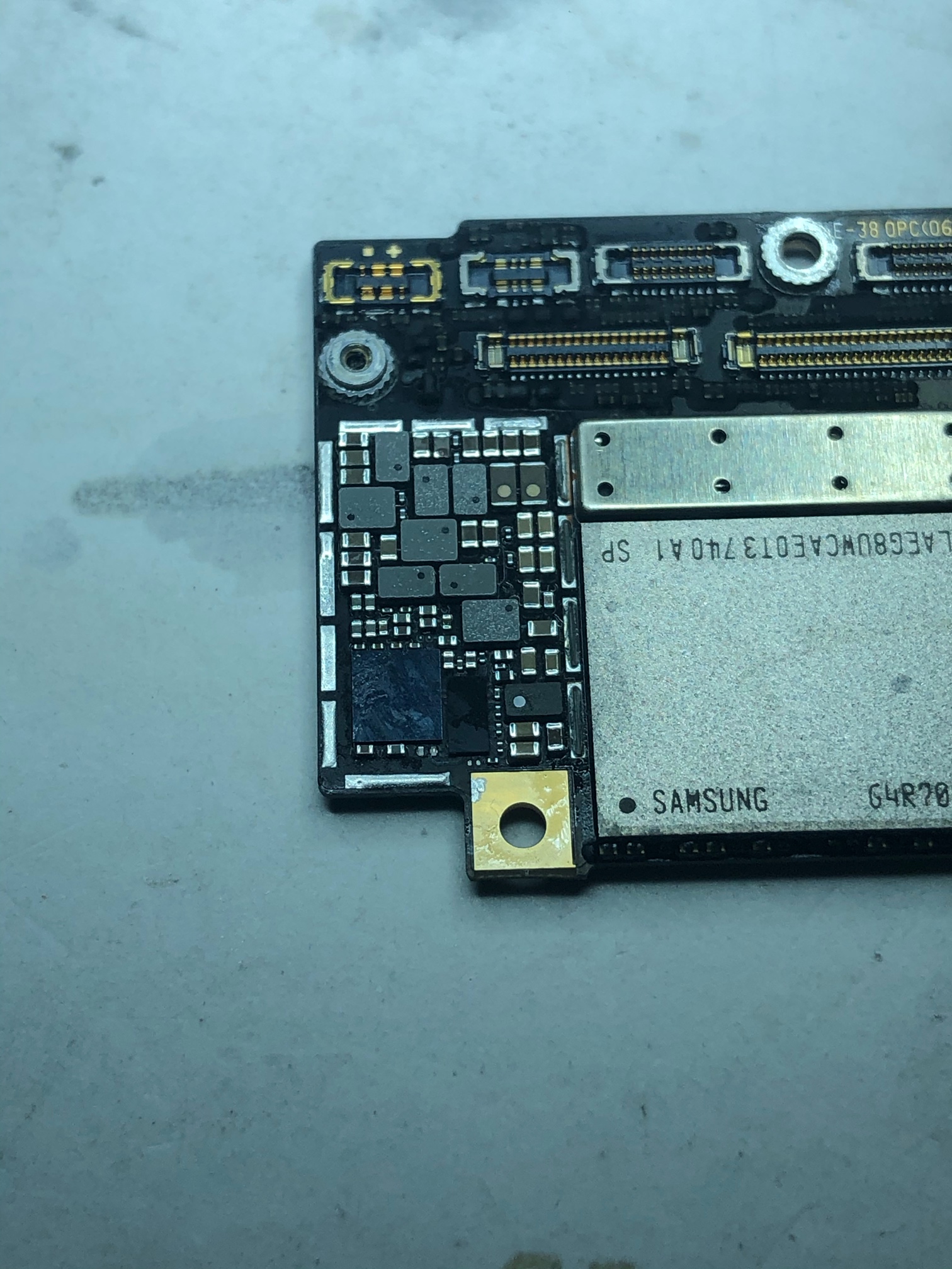

今天接到了一个苹果x不触摸分享一下我的维修思路。
首先拿到机器后,先测量触摸座子,发现第28脚组值偏低只有160,正常是600多。
然后拿下来主板观察一下容易开裂的地方,看来没有问题,之后分层。分层之后直接找到上板的那个点来测量,发现阻值依旧。
通过观察图纸发现这一路中间过一颗电容通显示触摸供电IC,拿掉这颗电容测量阻值正常了,用测试架测试,故障排除。
