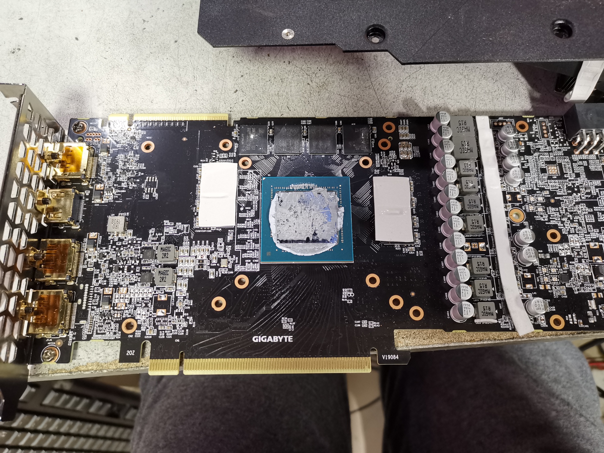

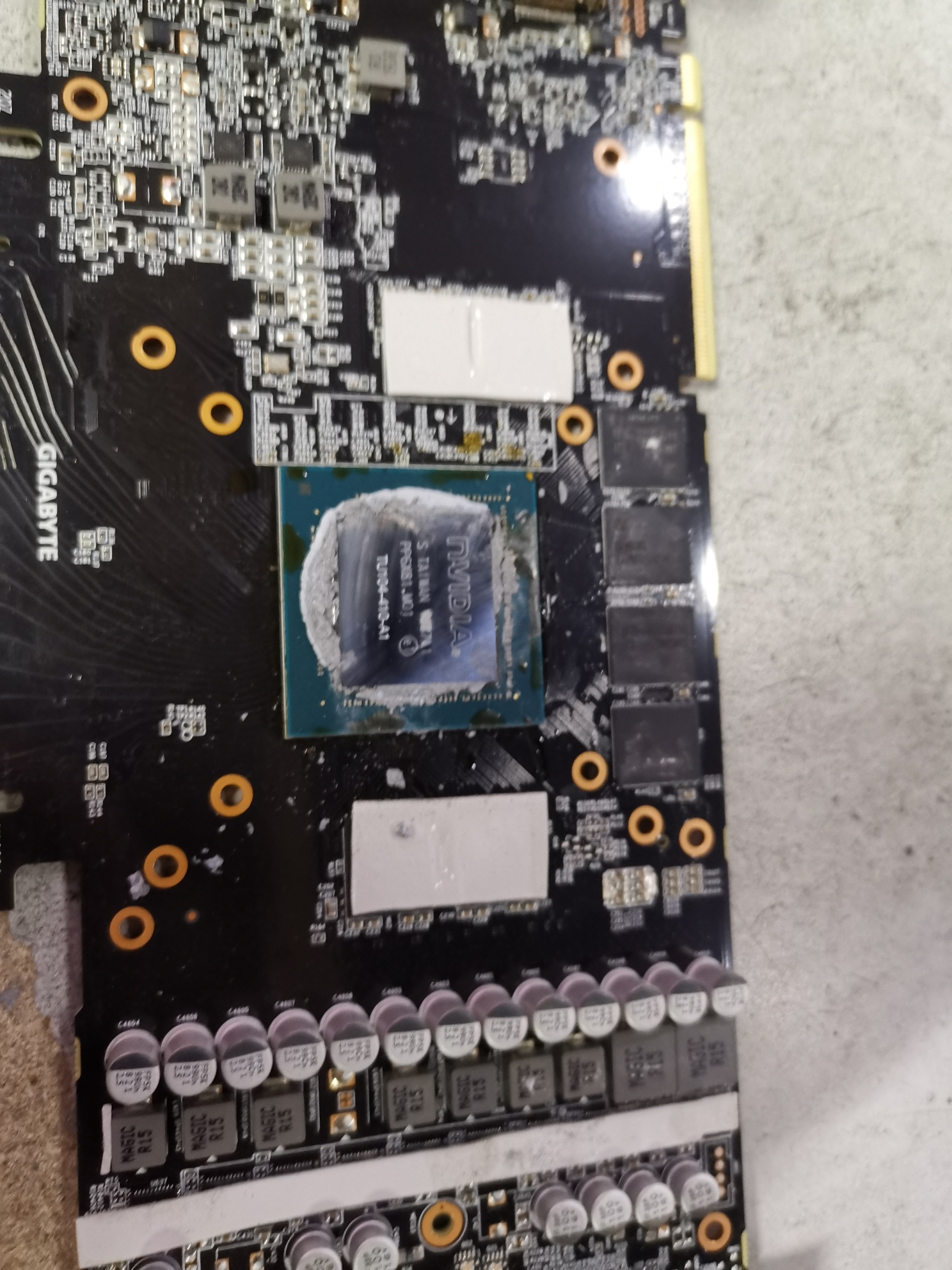

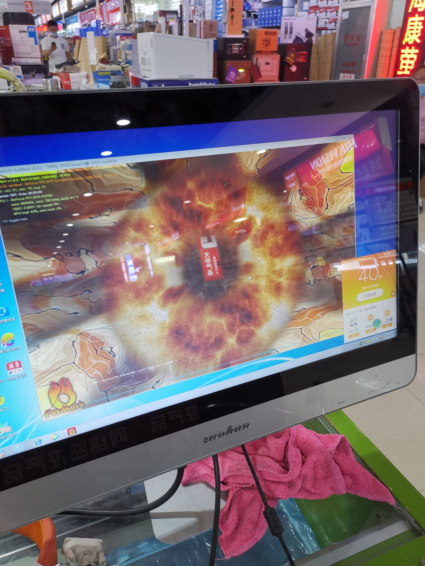

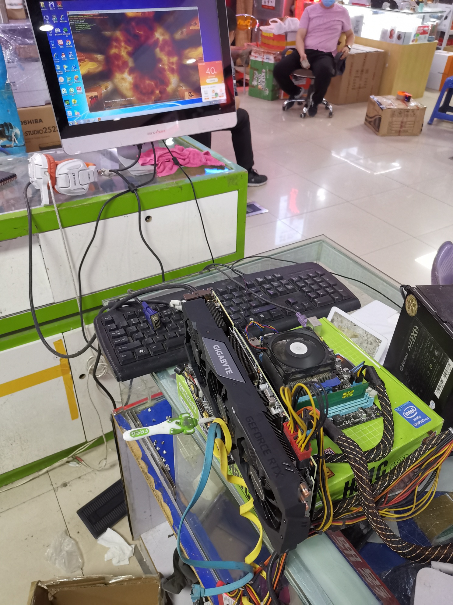

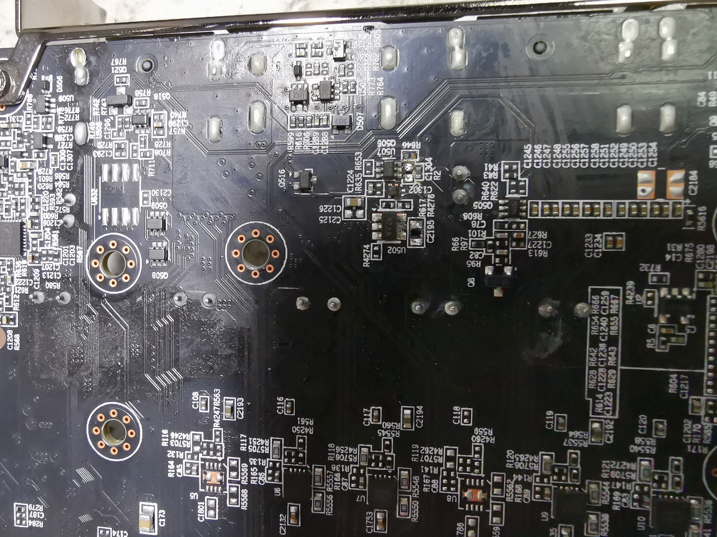

技嘉gtx2070,进系统装不上驱动。查供电,时钟都正常,工厂程序测显存不报错,刷过bios无果,加焊gpu好了。不知道收300客户有没有意见

这种加焊就可以解决装不了驱动吗、
作者: 下个路口!见    时间: 2020-5-28 15:57
弄好了,说服了客户就行,
零件,工具不值钱,知道是哪里出问题了值钱

不一定加焊都能解决这种问题!
