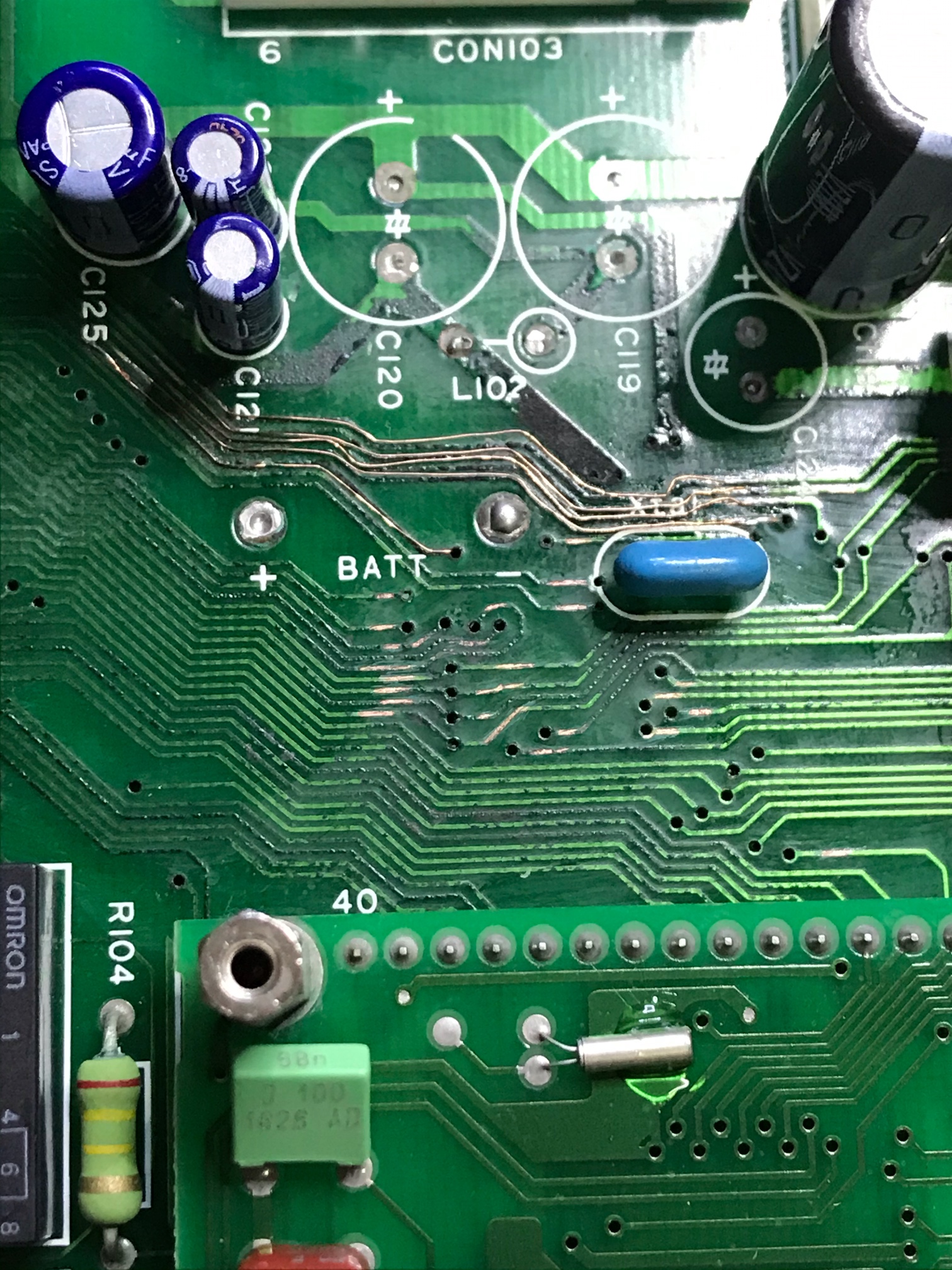

分享一款非常老款的万用表 leader 856通病:开机报00000或FFFFF
[video=http://appatt.chinafix.com/pic/20200528/159063450843144050.jpg]http://appatt.chinafix.com/video/20200528/1590634508431206454.mp4[/video]

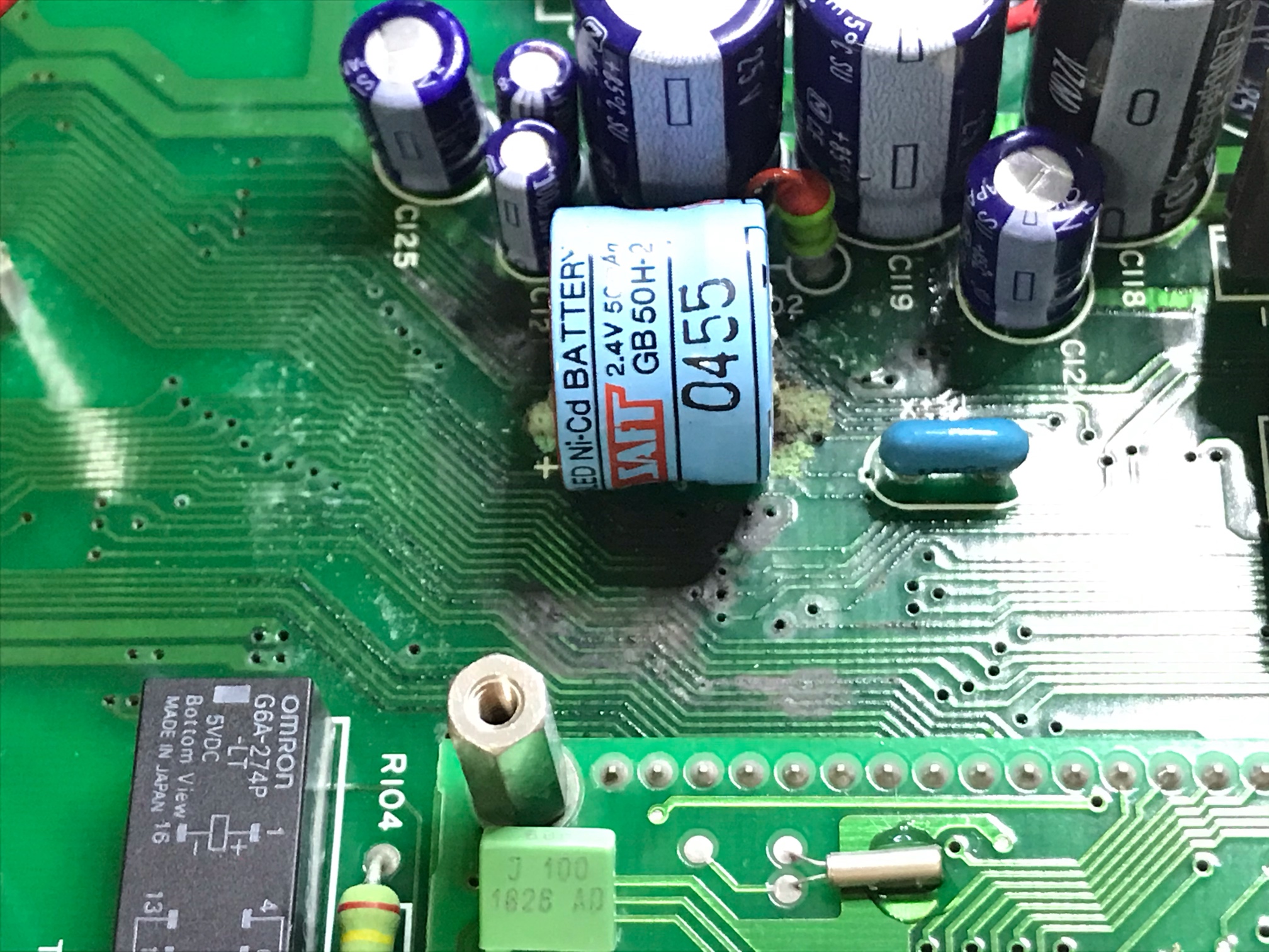

故障是MCU不工作,故障原因是内置 Ni-CO电池漏液导致电路板腐蚀

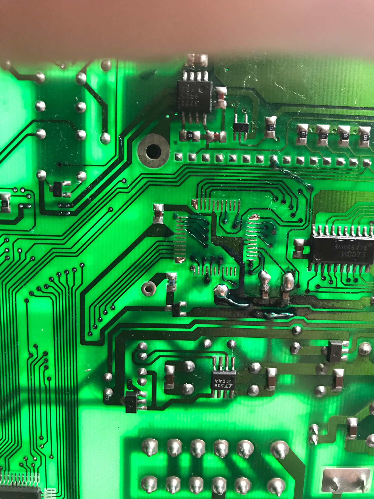

处理方法:拆除电池,把所有短线用飞线方法修复通路。
如果还是不工作,需要检查晶振和HC373等等主要部件

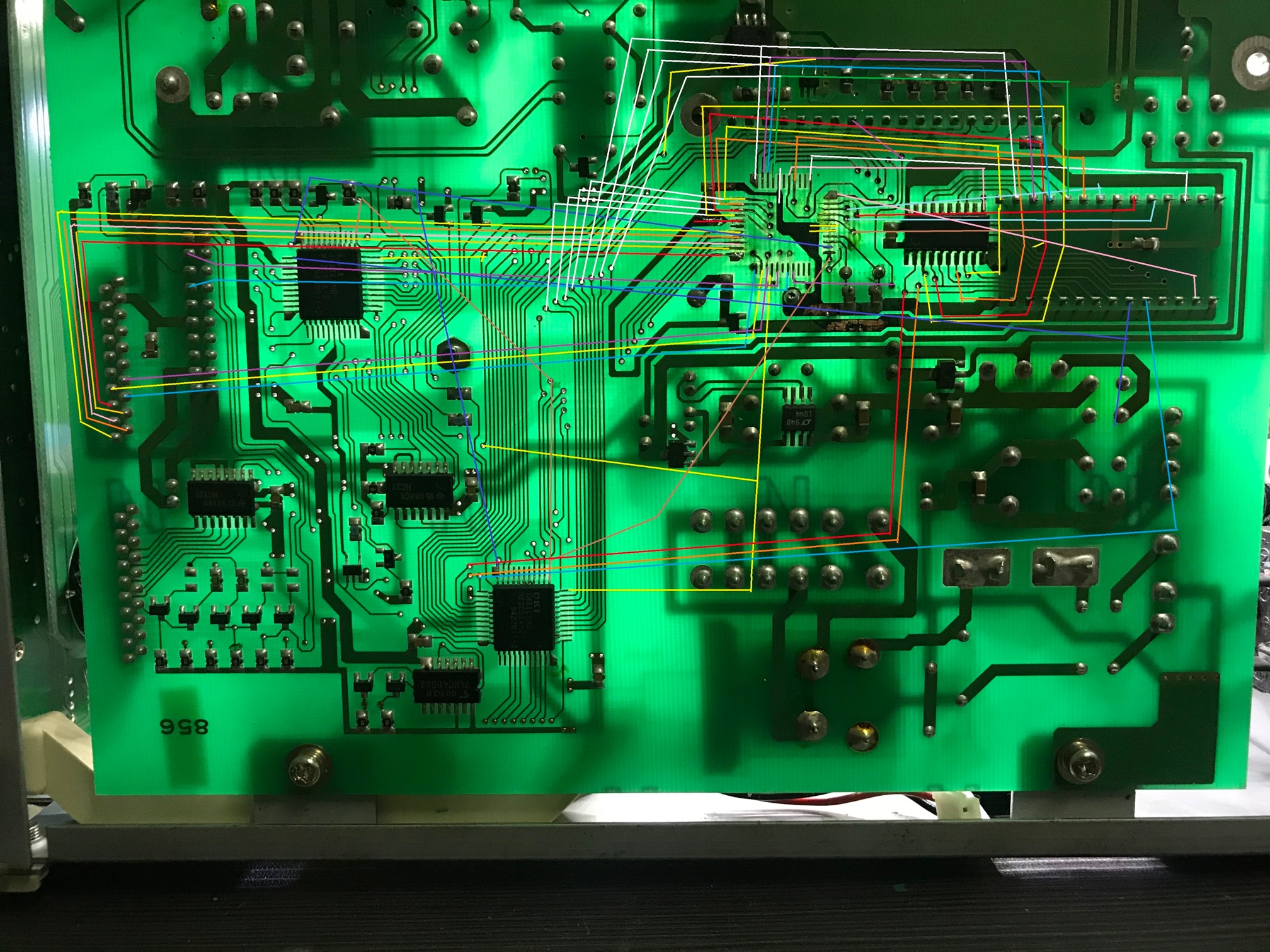

MCU的主要线路图(手工画的,将就看吧,毕竟花了3小时查线画图)帮助不用拆ic直接飞线即可。

作者: 风飘影动    时间: 2020-6-9 08:28
wykj 发表于 2020-06-08 15:07
哪里买芯片代换?用什么型号?
准备AT89S52、6M晶振、HC373这几个就行了
