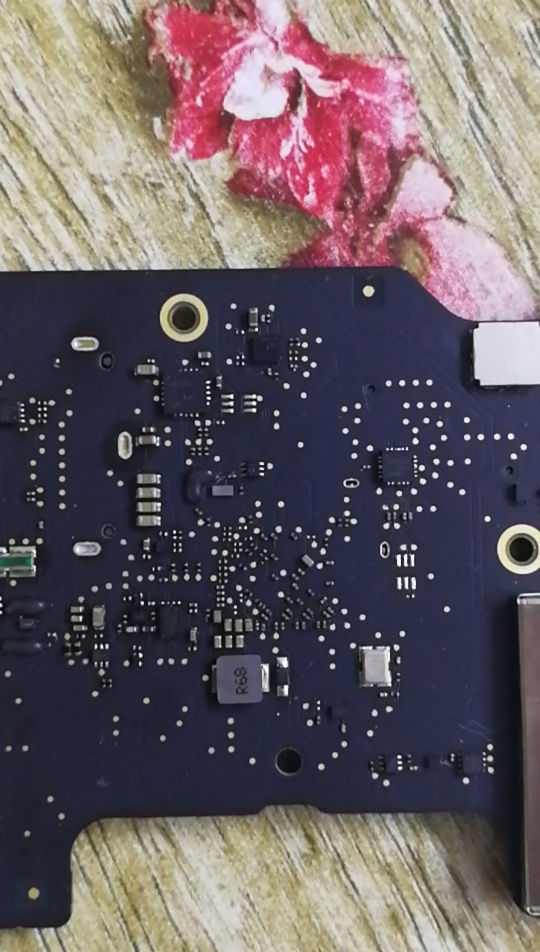

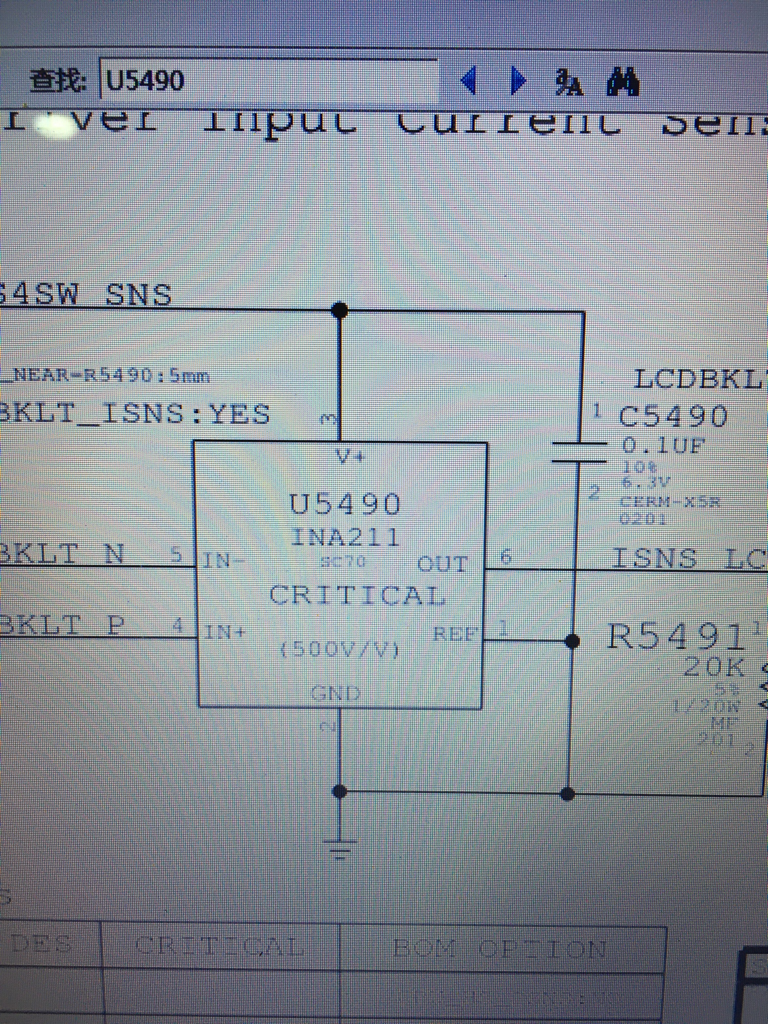

老板放置二年的1466,闲来无事想修起来看图纸,故障为开机白屏,拆下主板后发现被人修过,少一个元件,翻图纸应该与屏有关系,谁有这个板麻烦告诉我一下这个是什么型号的芯片,不胜感激
作者: 有田的农夫    时间: 2020-5-28 09:37
哪位大佬有可以直接飞线的经验,也请指点,感恩

这个要找料板才行
作者: zhuxiaojiang    时间: 2020-5-28 10:24
常修的板子多备些料板了 这样一个一个单买还没买料板划算
作者: tclin08    时间: 2020-5-28 10:29
本来就空着的,
作者: lchllinely    时间: 2020-5-28 11:30
找个板核对一下,有可能原来就是空着的。原来修过一块手机主板,背光不亮,看图纸给屏供电的那颗芯片板位上是空的,直接短接输入输出,结果把CPU给烧了。仔细检查才发现原来是屏座上供电脚进水烧断悬空,供电芯片板上根本没有装。

这里是空的
作者: 冯光炽    时间: 2020-5-28 22:34
这个板是165的,大概也差不多的。
