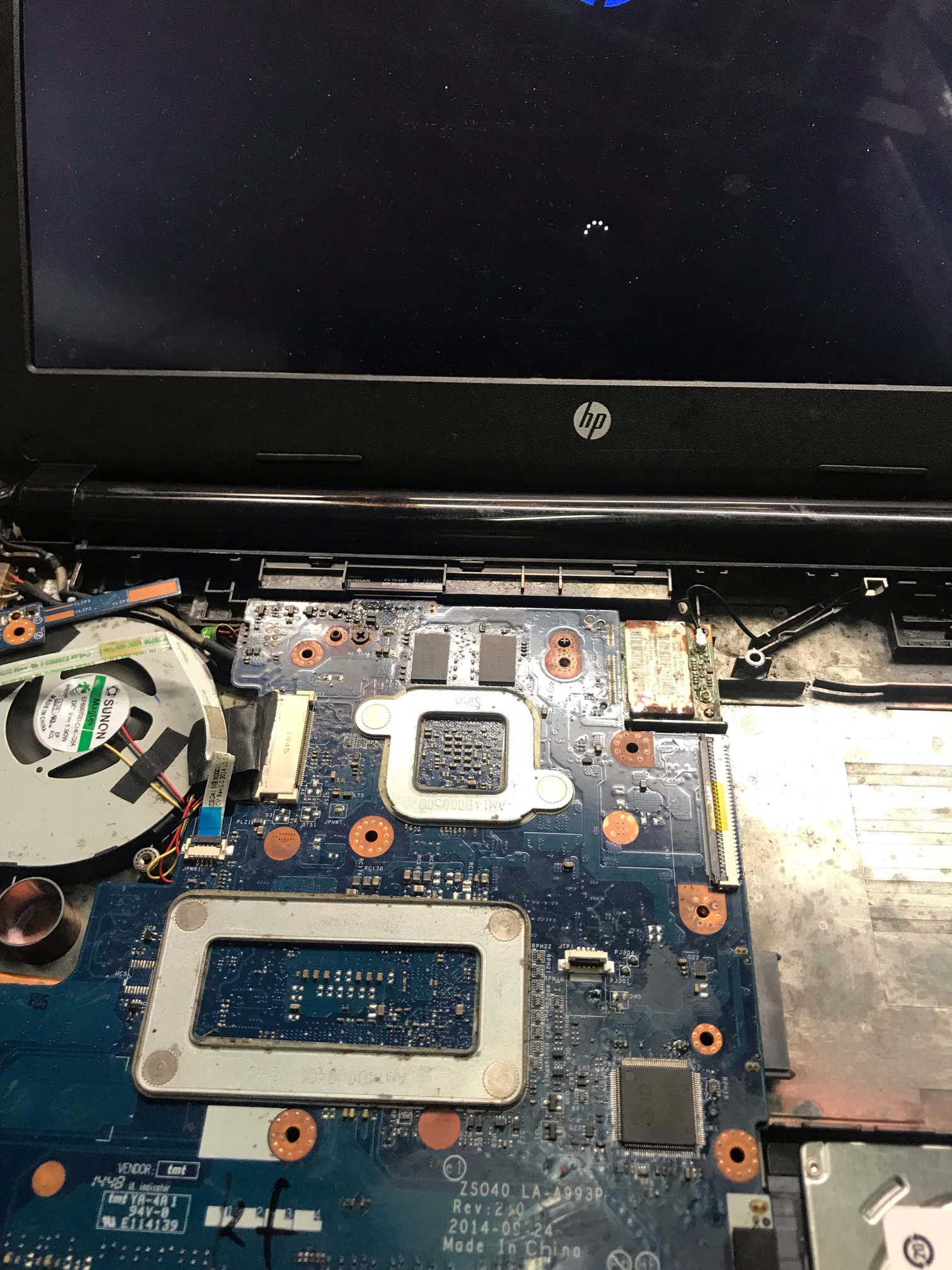

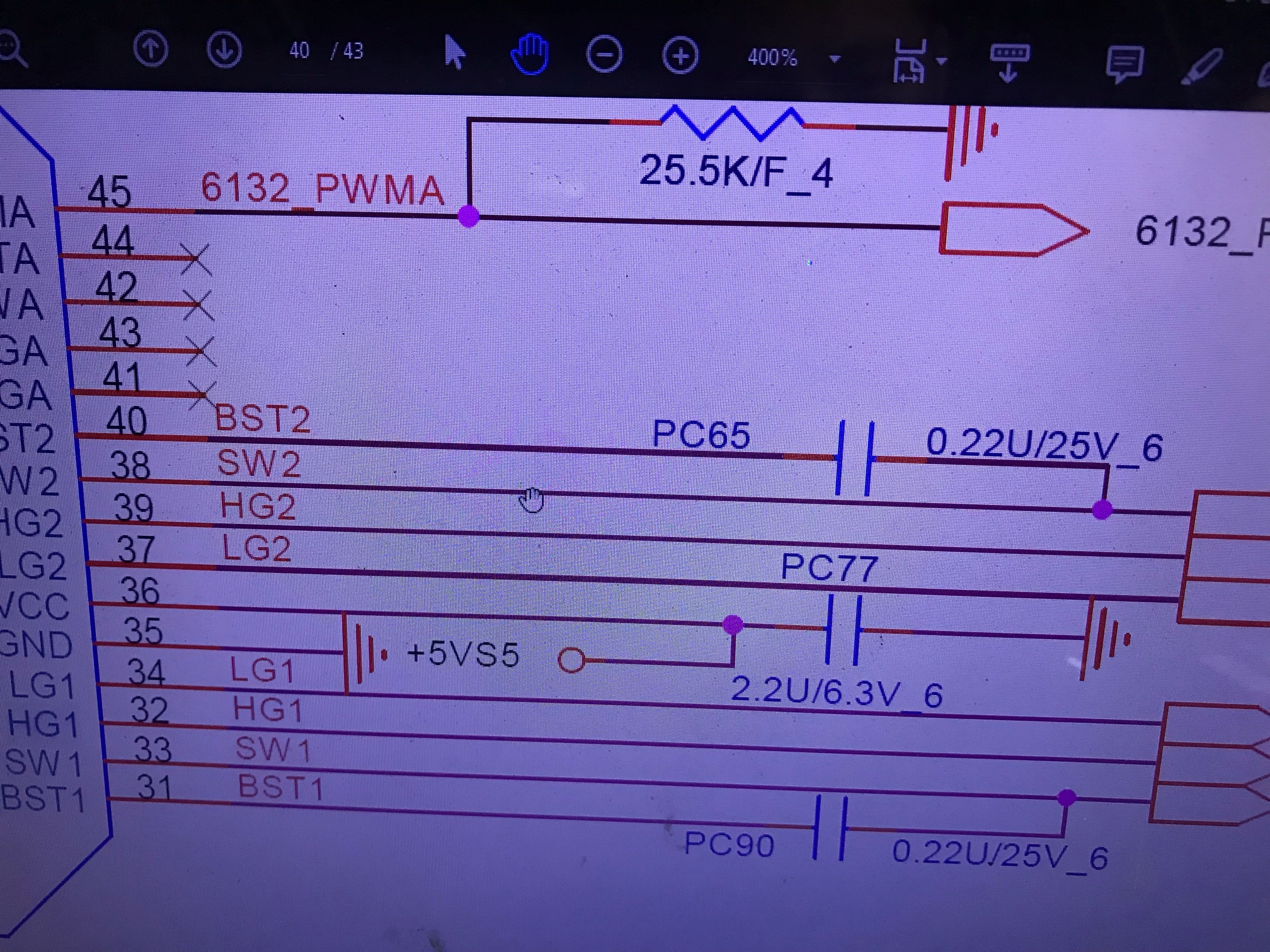

  故障:白屏
  板号a-A993p
  Coms电池没电,亮机后coms报错自动重启,白屏,关机后再开还是白屏。

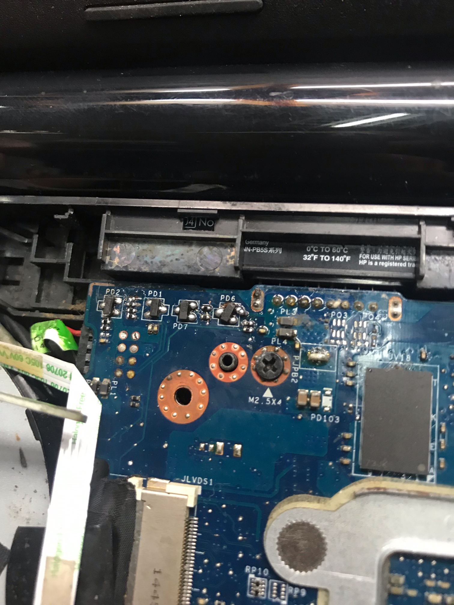

拆开后发现到处是小强气味,心都凉半截,还有修过的痕迹。

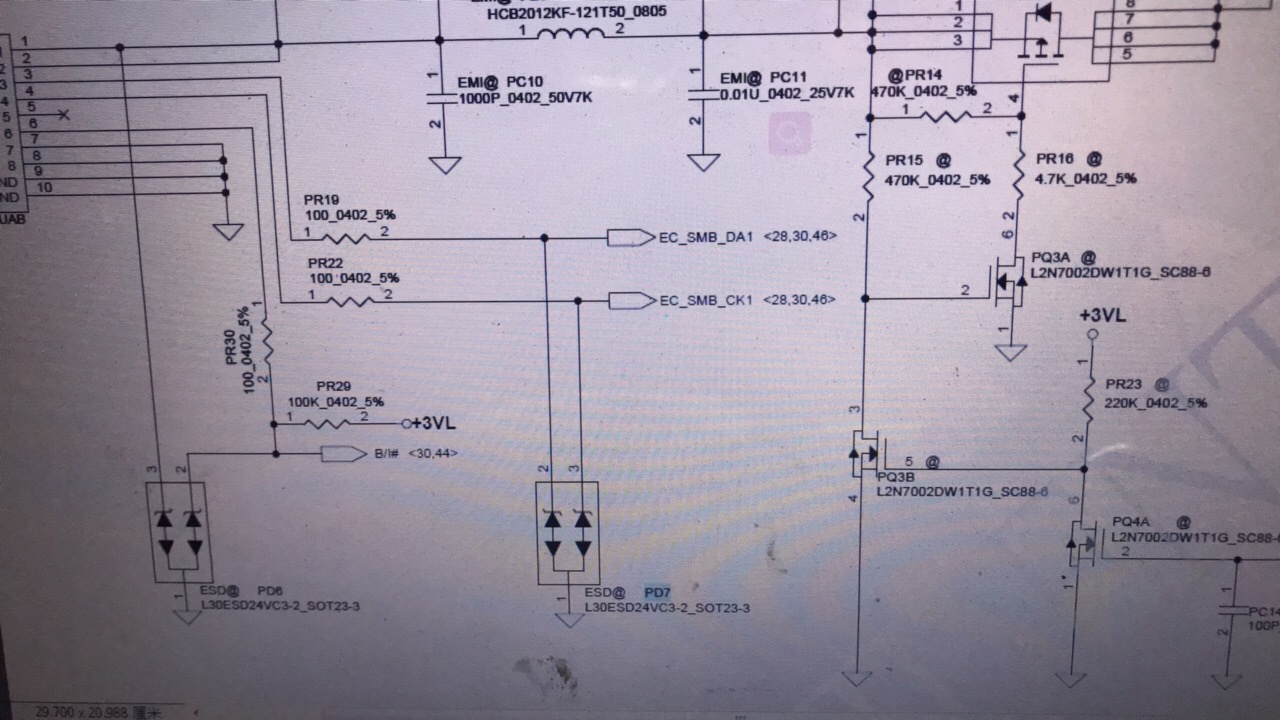

Bios没动过,刷后故障不变,还伴有不充电情况。检查全板,就电池附近有腐蚀。更换Pd6,Pd7,pr19,pr22,pr30,pr29后电池充电恢复正常,
  白屏现象也跟随消失。

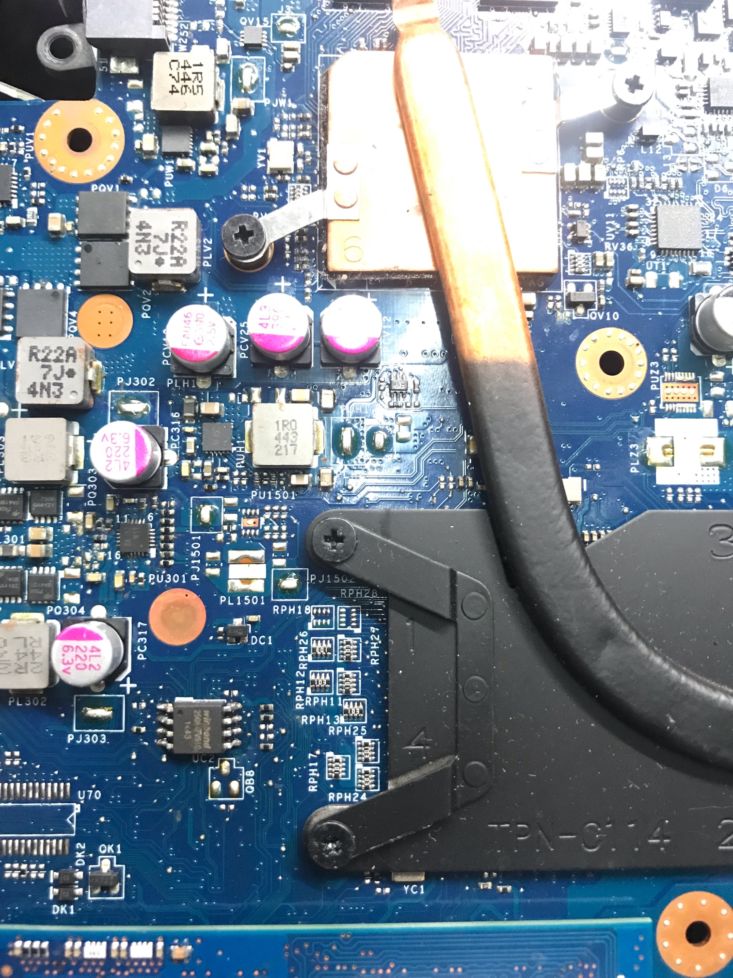

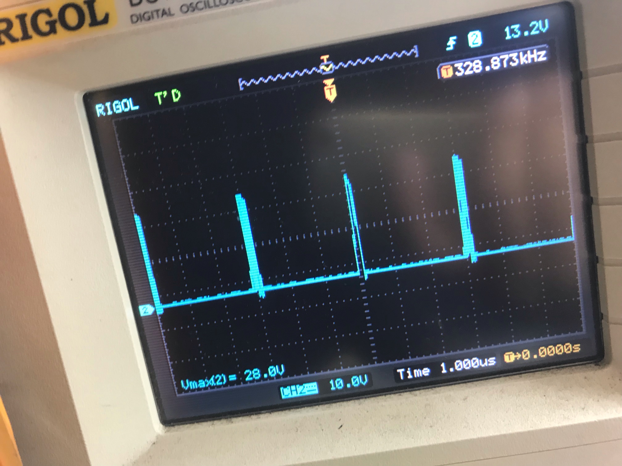

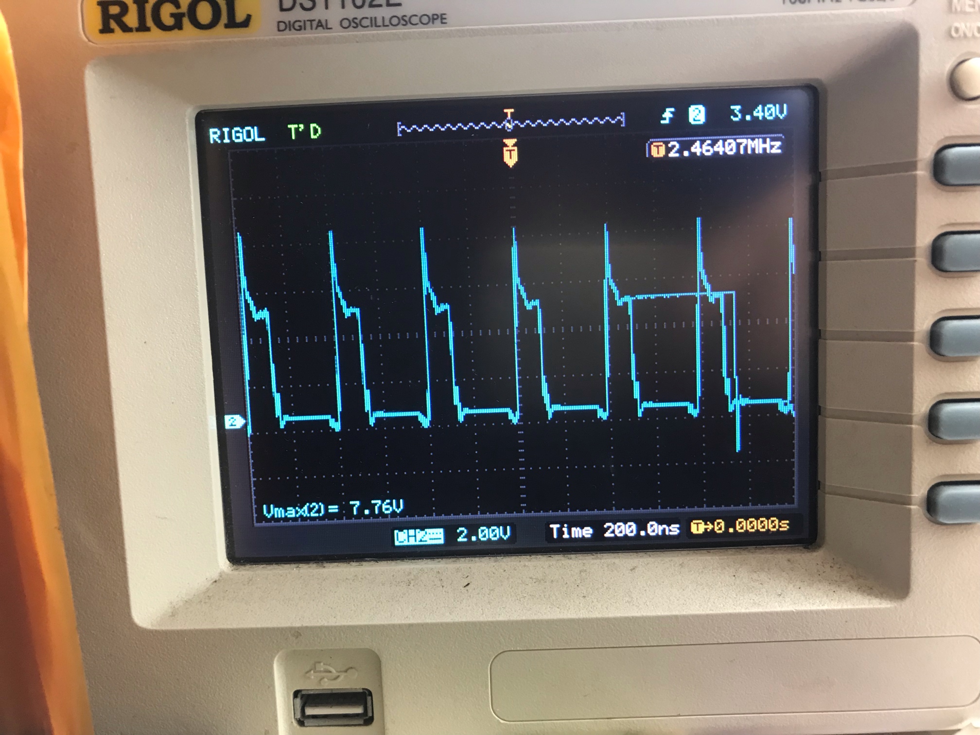

  故障2 :cpu上管发烫
  板号samu2_bt_hpc
        此机原故障触发掉电,亮机后发现试机过程发现cpu供电发烫。
更换pc65后
  不再发烫。
