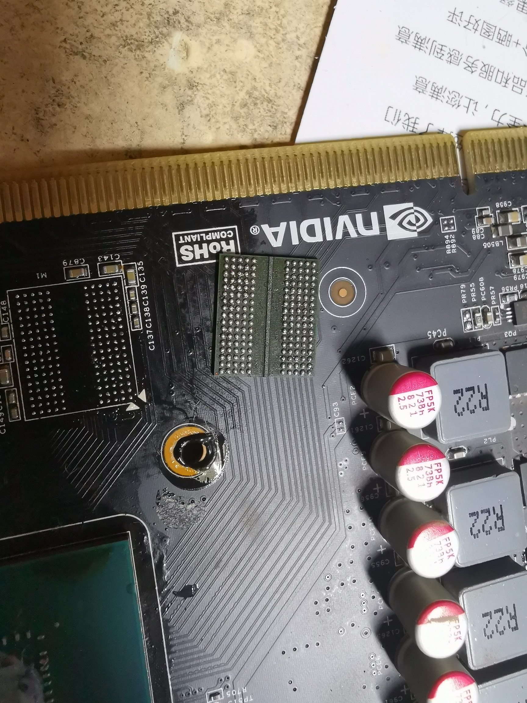

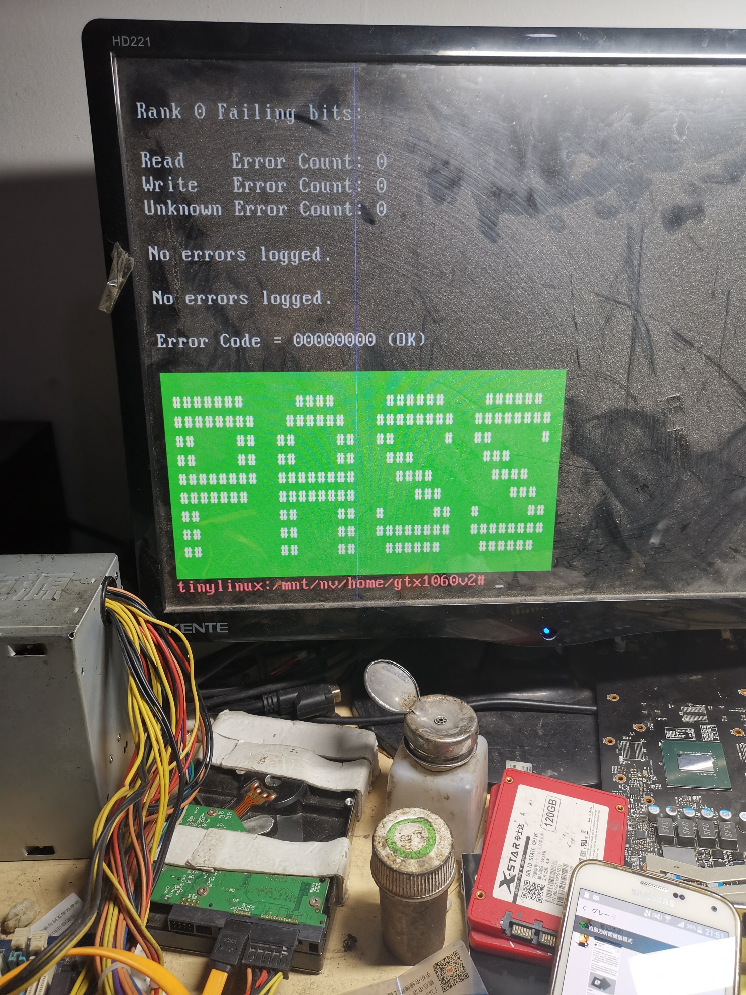

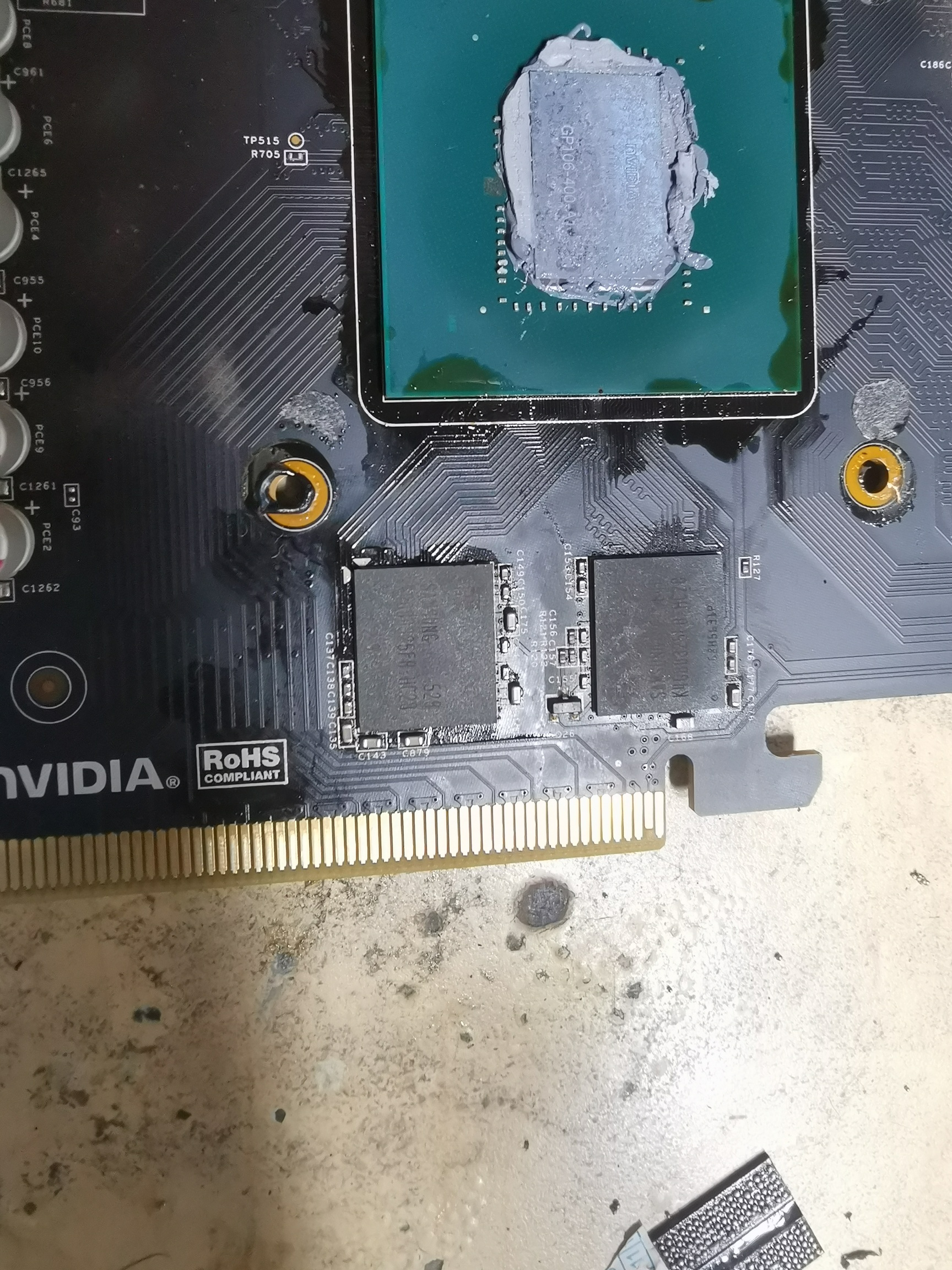

近期,接待了一个新客户,新客户就是高档卡多,1060  1070 2070   588之类的一堆。今天修的是一个翔开1060,卡2a不亮,工厂程序一测a48-55 报错。加焊gpu无果,换了对应显存就ok了。单颗1g显存太难找,打算收200合理不

测试显卡的这个程序是什么?

a46 a55报错?没看到你软件有显示啊

为什么不先搞显存,然后搞核心呢

这个测试软件叫什么名字

什么软件啊
