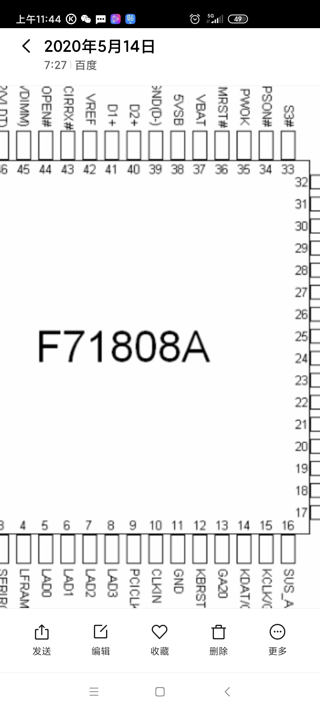

七彩虹a970.atx灰色线通过一个保险管和一个电阻连到这个pwok上,测得io的pwok端只有3v.应该是电阻降压了,谁手里手这板子的帮我测一下,或者教教我这个电压的计算公式也行。谢谢

只要是高电平,就算是正常的了。按PDF文档说明,只要VCC达到2.8V以上,就输出PWOK信号

不一定,有的3v
