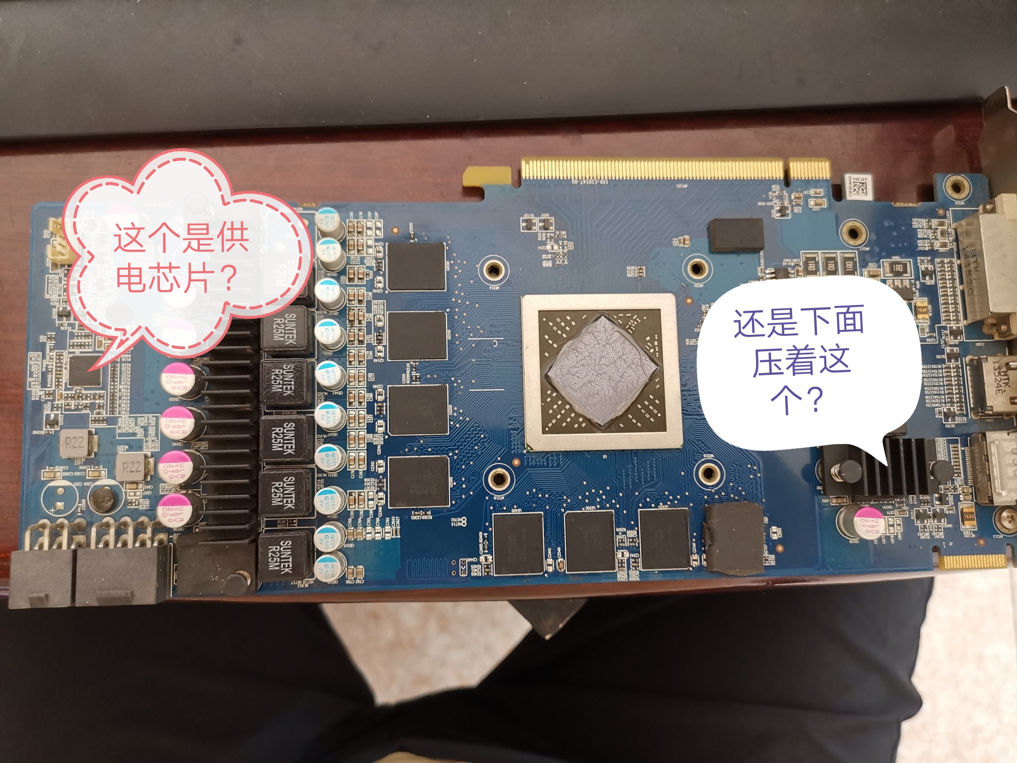

收了块蓝宝石6950,上机后双风扇高速运转,屏幕黑屏,鼠标键盘灯亮,只会简单打阻值,显存供电40多,核心供电那几组针脚有1组是0.6其他都是2点几,各位大佬前辈这种问题应该怎么修的

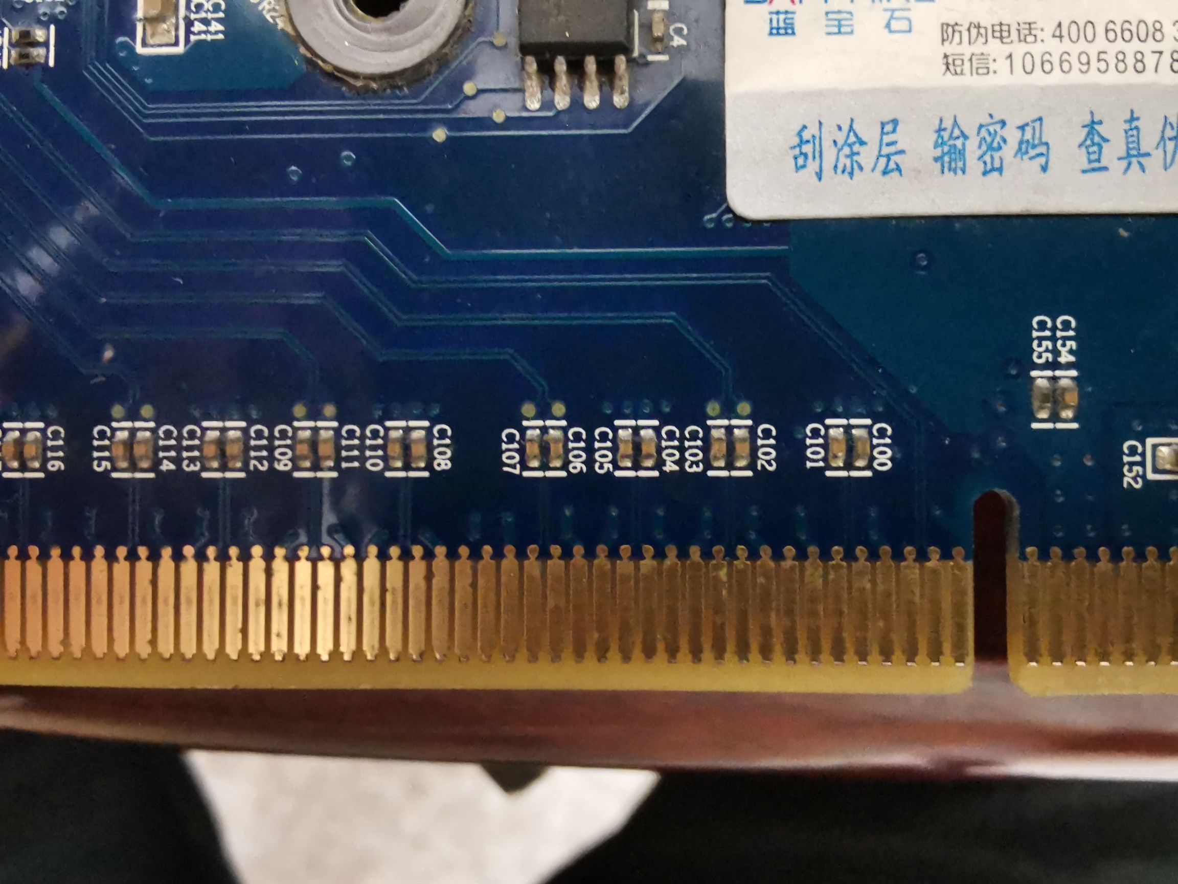

作者: pw1212192    时间: 2020-5-27 10:59
金手指,有一些黑色的,不像锈迹,好像有点损伤似的

作者: 繁华街角    时间: 2020-5-27 11:45
pw1212192 发表于 2020-5-27 11:19
难道是供电的那个芯片坏了??
红色是显卡主供电
作者: luanyie1    时间: 2020-5-27 14:24
图上来看金手指没有什么问题。

作者: pw1212192    时间: 2020-5-27 14:39
luanyie1 发表于 2020-05-27 14:24
图上来看金手指没有什么问题。
我测了下金手指上面的32颗小电容结果一点阻值没有,换了个好显卡测也没有,难道是表有问题?黑笔对地红笔量电容焊锡没错吧?

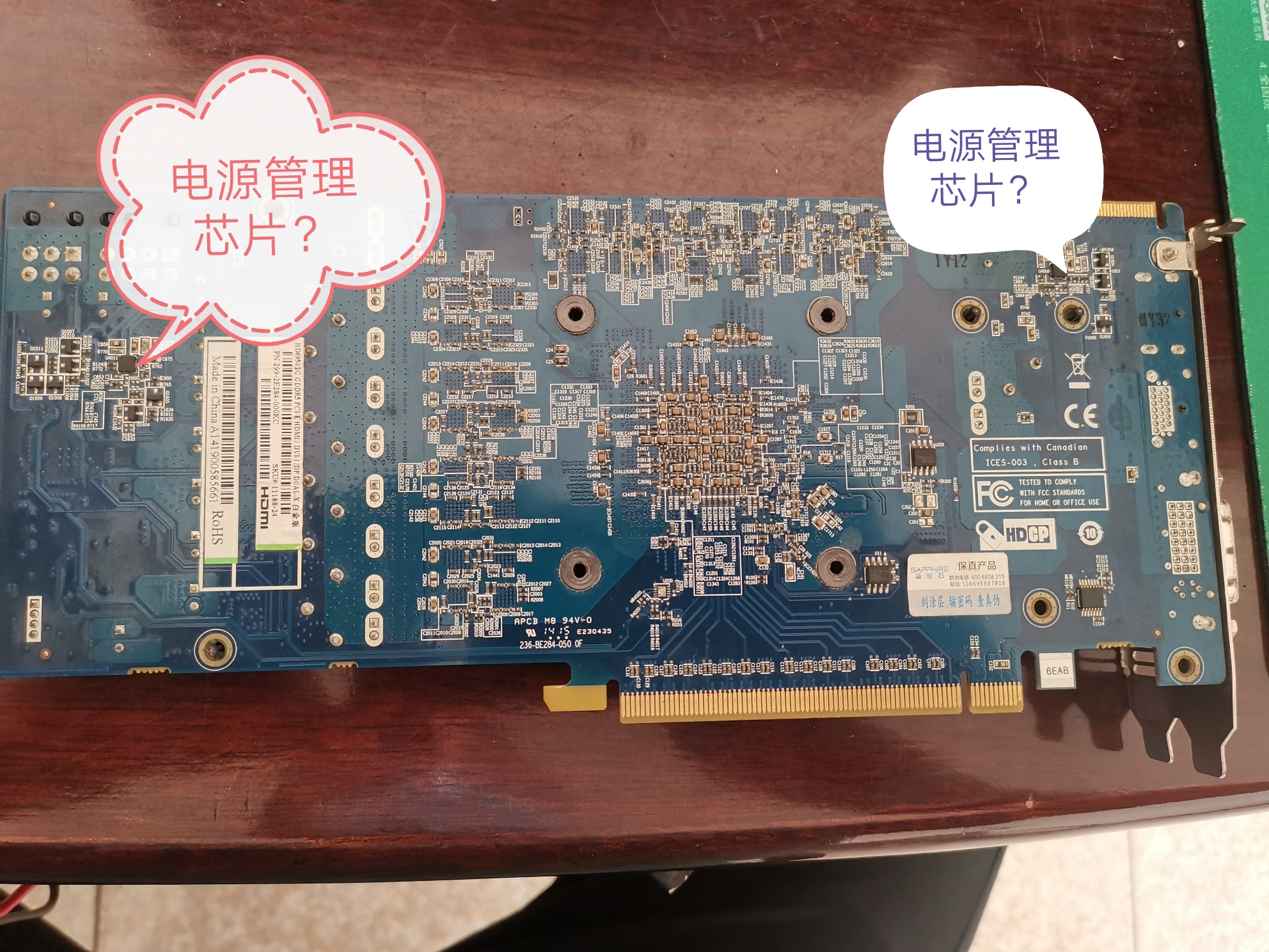

作者: pw1212192    时间: 2020-5-27 18:23
lanwuwu 发表于 2020-05-27 17:44
我也收了一块.小电源点不亮.额度350W10秒自动断电.
我这个不能够,入了个二手矿龙,我怀疑是显卡管电源的芯片出问题了,可是我不确定哪个是电源得芯片,不会修啊,还是风大佬给看看吧

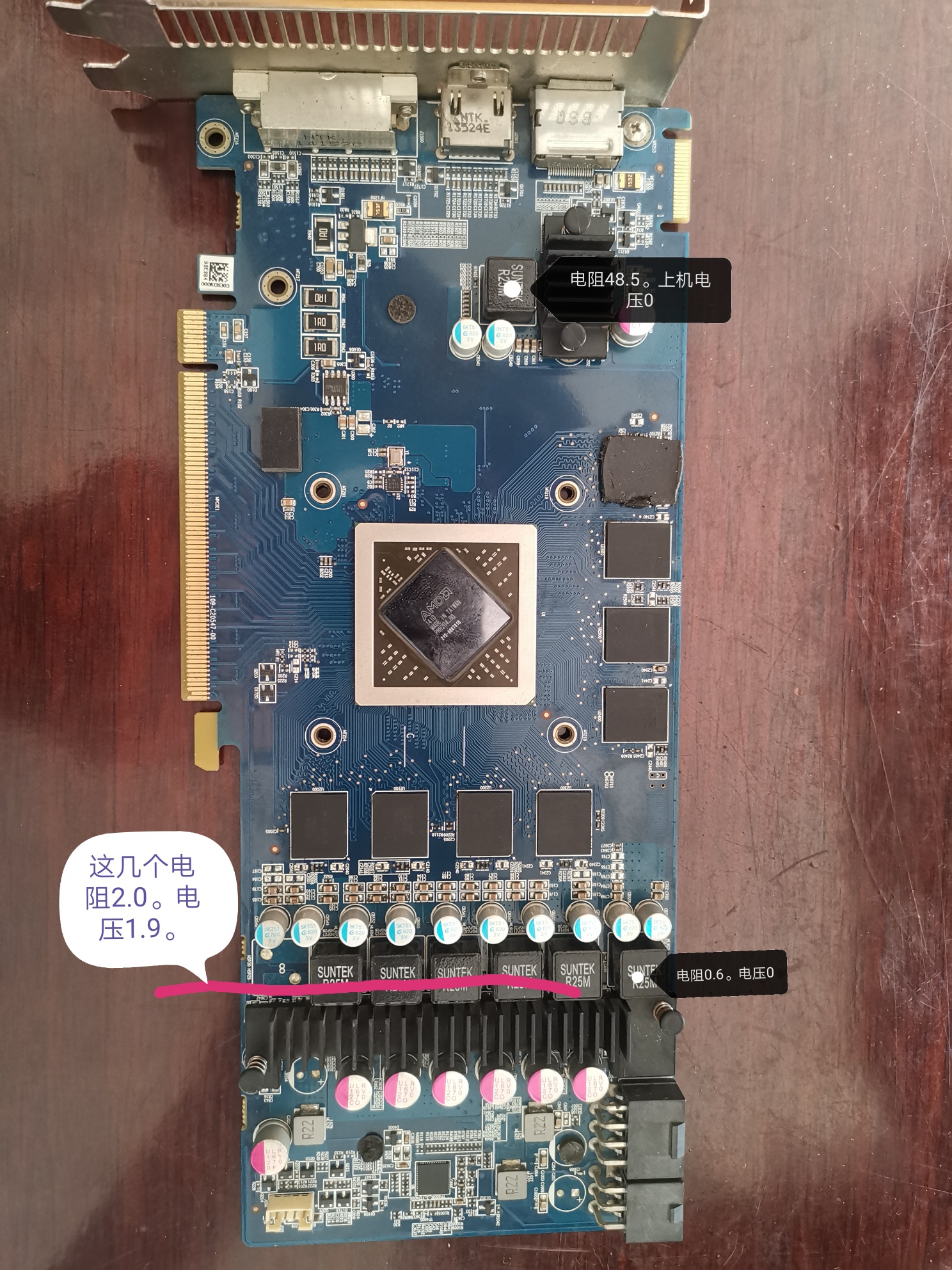

作者: 燃烧de心    时间: 2020-5-27 20:20
我感觉你核心供电与显存供电都还没有分清楚,我们常说的核心供电阻值只有一个,你怎么测量出2组了,把测量结果与测量点位标注出来,这样大家才能更好的帮你分析
作者: pw1212192    时间: 2020-5-27 21:39
嗯嗯,确实超级小白,明天到单位上图

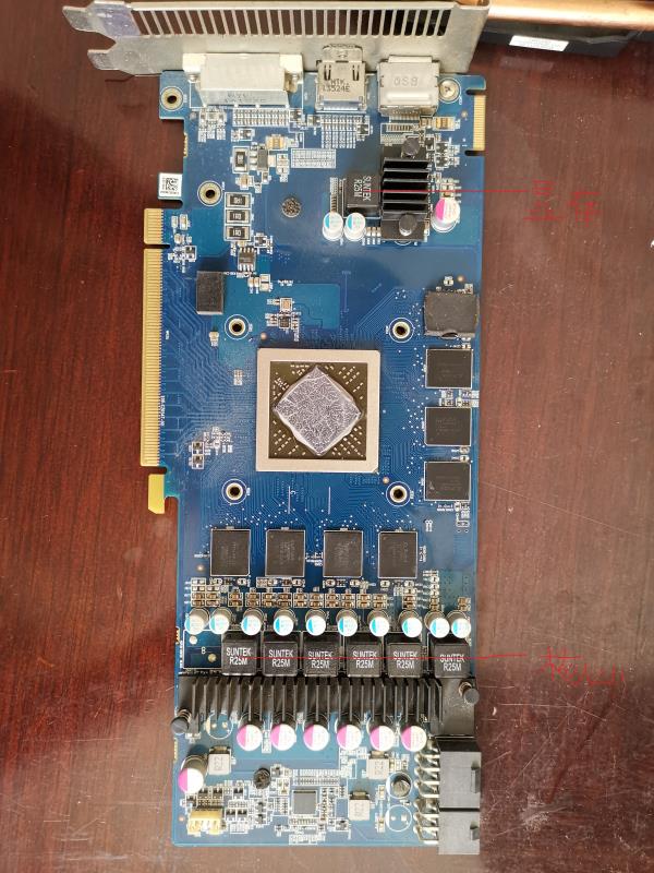

作者: pw1212192    时间: 2020-5-28 08:14
@燃烧de心 大佬已经标注了,帮小小白分析下吧,开机风扇狂转核心跟显存有温度,鼠标键盘灯亮
作者: pw1212192    时间: 2020-5-28 09:06
这俩一人管一个?
作者: doom11    时间: 2020-5-28 11:27

作者: 燃烧de心    时间: 2020-5-28 18:25
核心都1.9V估计挂了,另外你标的那2个是驱动芯片,电管芯片在正面辅助供电接口下面的黑色芯片
作者: pw1212192    时间: 2020-5-28 20:34
额,,大佬这种怎么捣鼓一下呢?吹核心试试看?
作者: 燃烧de心    时间: 2020-5-28 21:23
先把供电修出来再刷个BIOS,还是不显示才是加焊核心

作者: 燃烧de心    时间: 2020-5-29 17:48
pw1212192 发表于 2020-5-28 22:49
开机风扇全速,这个可能是供电芯片出问题导致的吗?
这个是核心挂了

作者: pw1212192    时间: 2020-5-30 11:27
燃烧de心 发表于 2020-05-29 17:48
这个是核心挂了
核心短路,导致高温,然后感应器传送到电源管理芯片然后电管芯片下命令风扇全速散热?
作者: 燃烧de心    时间: 2020-5-31 08:14
基本是这样一个思路,核心有发热吗
