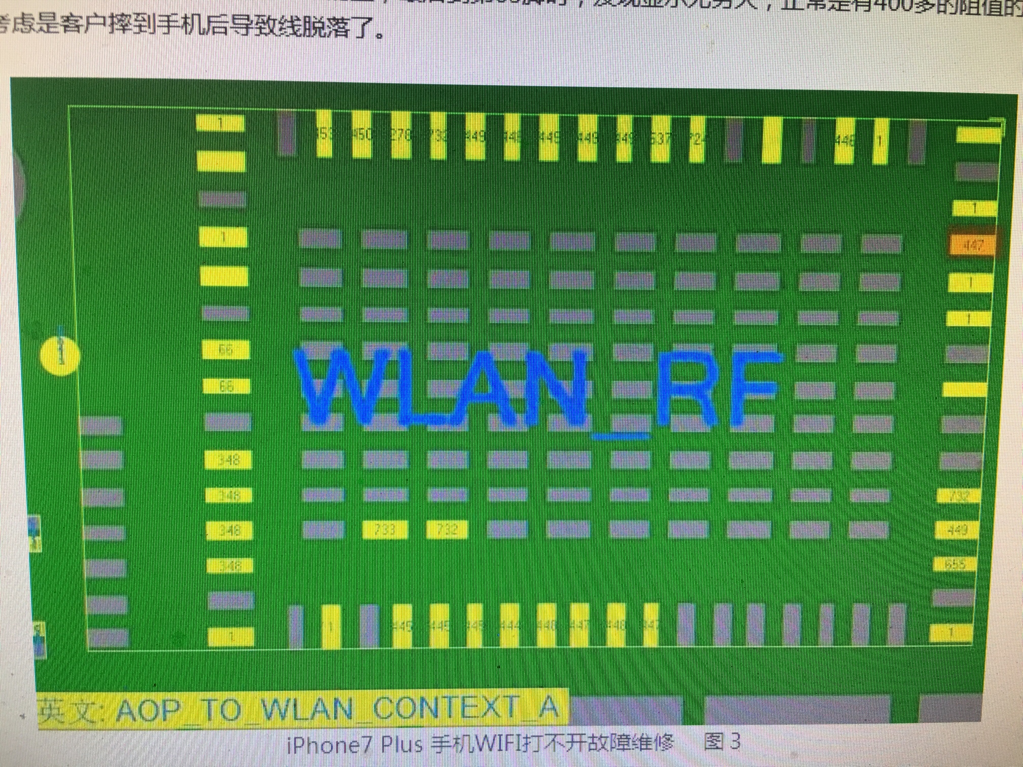

客户充电烧了充电ic 和U2 更换好之后 可以充电了,进系统 待机一分钟左右 不能唤醒了,只能硬启,把wifi芯片拆下 不装,可以唤醒,不是wifi芯片问题,而且进系统wifi正常的,没有思路了,不知道u2 会不会引起无法唤醒故障,u2 换了几个一样的,期待高手

应该是wifi的问题!

打底角的阻值吧,反正没思路了
作者: shudaxia    时间: 2020-5-27 18:01
阻值都正常 之前看到一个案例 好像找一个师傅搞好了 具体没有说哪里问题

看有没有指纹 如果没有指纹就直接断开3v供电

多半是CPU虚焊,搬板就可以了,不是多大的事。
作者: shudaxia    时间: 2020-5-28 23:52
搬板过程太大
作者: shudaxia    时间: 2020-5-28 23:53
好CPU应该无关 工作条件有关
作者: 584612023    时间: 2020-5-29 02:07
更换L2020和L2021完美不行就顺着这路排查我修过
不是那二个电感问题
作者: shudaxia    时间: 2020-6-2 21:14
插充电器 不会出现 不熄灭屏幕不会
作者: 小魏学维修    时间: 2020-6-4 10:28
32k时钟有问题吗?

小魏学维修 发表于 2020-06-04 10:28
32k时钟有问题吗?
正常 有0.9
