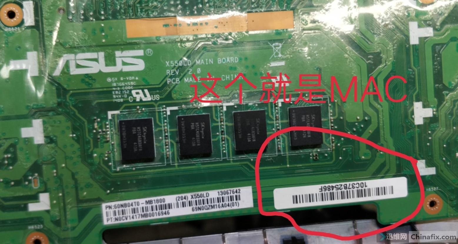

X550LD 2.0 贴纸X550LD,刷BIOS不能联网,有认到网卡就是没有物理地址,哪位有好的BIOS发一个,谢谢

阿三了 发表于 2020-5-26 23:09
客户的,直接进系统,改个MAC地址就行了,就是不能重装系统,重装了又得重新改一下。
是在网卡属性-高级-网咯地址那里输12的数字那里改是吧?我也试过了不行
作者: Yy.    时间: 2020-5-27 12:21
试试这个。华硕的BIOS要对内存槽贴纸。 X550LD_307.zip (3.13 MB, 下载次数: 7)
