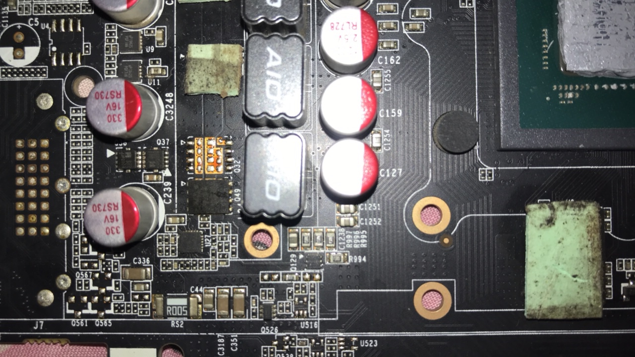

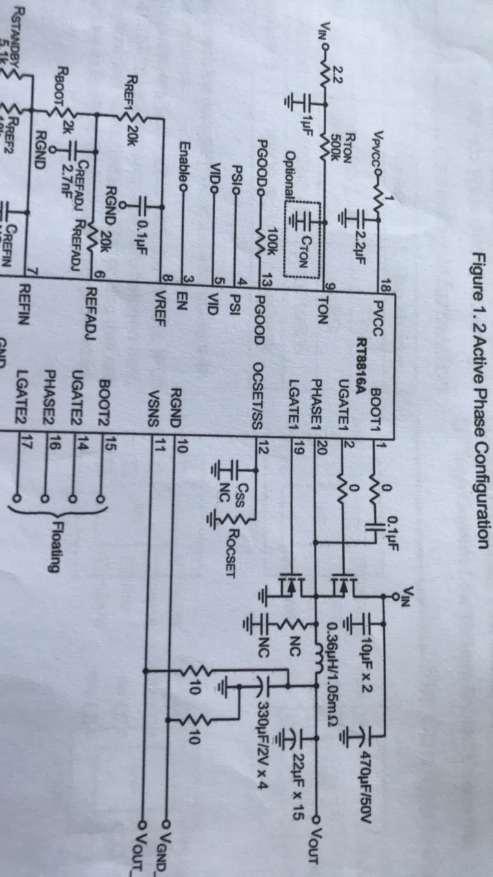

开机几秒钟内电压间断跌落,示波器时间刻度2ms,电压直流0.2v/格,几秒钟后逐渐稳定,猜测mos管不良或滤波电容失效,求断定,供电芯片rt8816a

发一张驱动合影,ic,mos,电感一个,两个2.5 1200电容,问题就是电容,tb上才0.18一个,难怪会出问题

看看boot和输出电容。
点评
看波形电压跌落到0.4v,应该触发uvp欠压保护,但是却没有  详情 回复 发表于 2020-5-26 14:53

今天换了一下mos管,没有用,因为瞬间短路,触发电流检测系统引发过流保护,供电全断
回复 支持 反对
12#
发表于 2020-5-28 10:56:04 来自迅维网APP | 只看该作者 来自: 河北衡水 来自 河北衡水

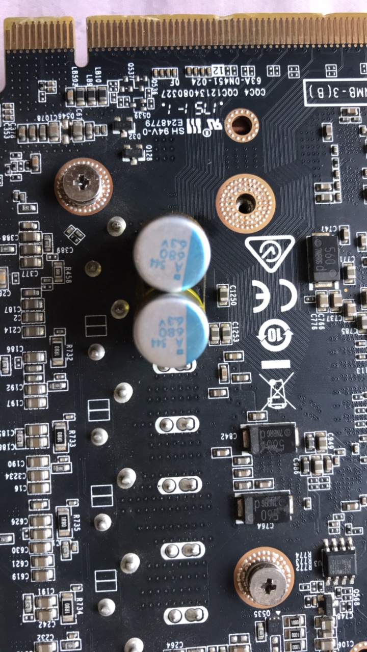

修这个卡还是走了一点弯路,先是怀疑驱动ic8816a,后来怀疑上下一体的moszf906,甚至怀疑索泰定制aio电感,最后发现过流引起保护,在原1.36v供电滤波电容上并联了两个680固态,居然好了

我在背面焊上的两个电容,很早以前买的东西,这回终于用上了
