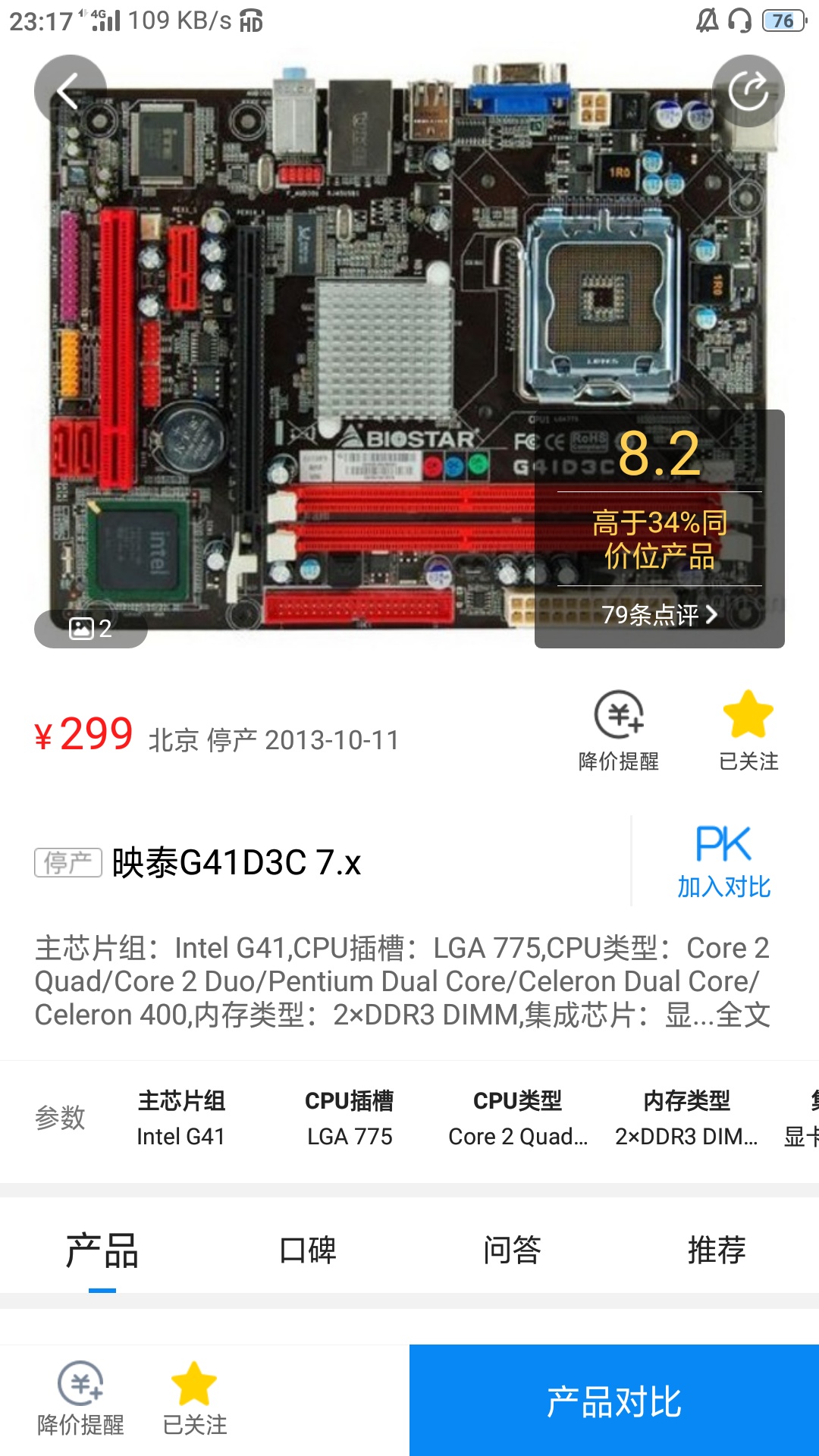

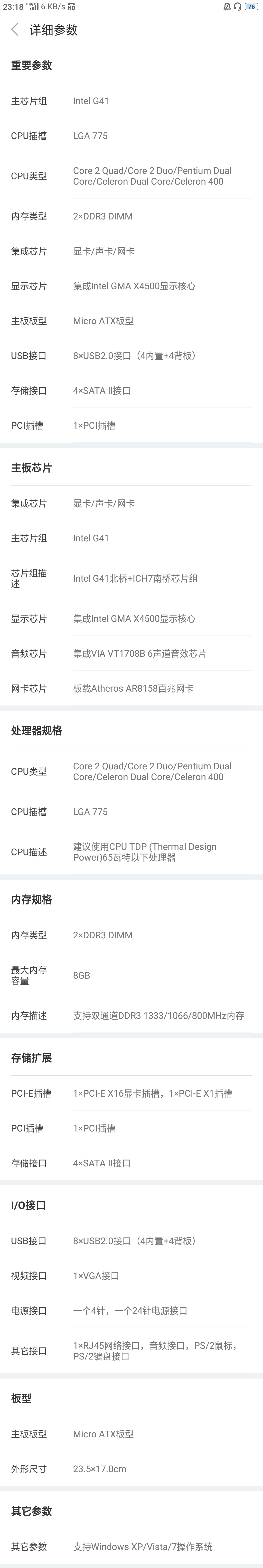

各位师傅们好,在下学生党,寒假的时候组装了一台台式机,CPU是Q8400,主板用了一段时间坏了,闲鱼陶了一块映泰G41D3C7.x主板,中关村看了一下说推荐使用65W以下CPU,当时没多想,然后装机之后问题大发了,主板发热严重,初步确定是CPU 散热不行,换硅脂的时候发现散热铜片是烫手的,而且主频从2.66G被降到1.6G,不知道是什么问题,请各位懂的师傅们为我解惑,谢谢!

q8400是95W,最少需要3相供电。你的板是两相供电,很难负担,短时间可能行,长时间必定出问题。要么换支持此CPU的主板,要么换E8400之类65W的CPU。

确实是两相供电的样子
作者: 2323044739    时间: 2020-5-26 10:38
阿三了 发表于 2020-05-26 00:02
没看到,实物,暂不确定,不过,从图片上来看,这个主板只有两相CPU供电?真的假的,我仔细看了一下,确实只有两颗电感。一般最少都要三相供电,不然带不动这种U。如果强行使用,长期有可能造成CPU供电过载短路,烧主板,烧U。
