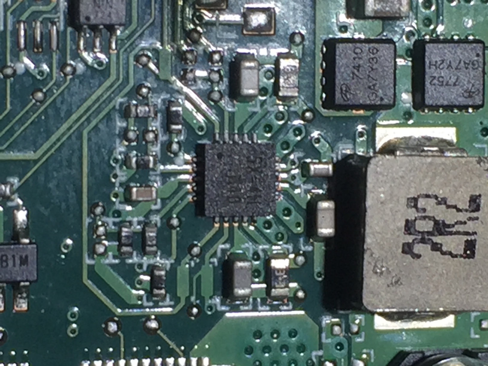

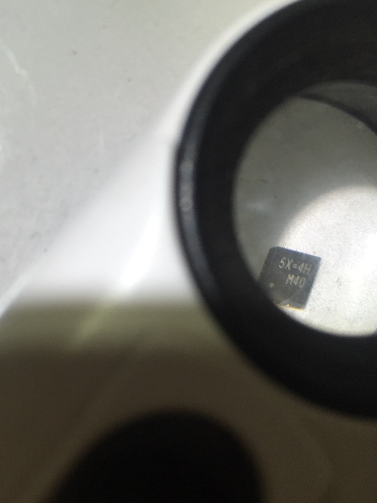

标题:
华硕FX63V上面的一个芯片丝印5X4H
哪位师傅能告知我怎么查这个芯片的功能脚位资料!谢谢
丝印5X4H

2020-5-25 13:47
直接拍给卖芯片的问就行

2020-5-25 14:51
淘宝没找到一模一样,卖家说5X是型号,拍了一个5X=3H,说是通用的,

2020-5-25 15:03
型号是RT6575D,百度里面搜这个型号就有了

2020-5-27 11:28
谢谢大师傅啦!

2020-5-27 13:18
那岂不是这个芯片和51225一样?
